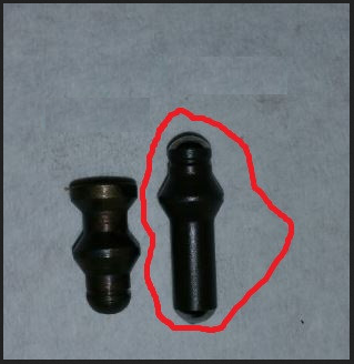

Hallo, hier ein Erfahrungsbericht mit ein paar Tipps:
  • ATL mit 335.000km
  • vorher keine Symptome wie Ölvermehrung oder schlechtes Anspringen
  • hier übrigens direkt verlinkt die Anleitung des Herstellers, zusätzlich zu den natürlich notwendigen von Audi über ErWin: https://cdn.shopify.com/s/files/1/0536/7883/3847/files/07eins_PDA_Einbauanleitung-PDE-Korpushalter-2021-11.pdf?v=1637603456
  • Das Demontieren der Ventildeckeldichtung ist etwas fummelig beim ersten Mal. Habt eine 1/4" Knarre mit kurzer Verlängerung und Kardanelement bereit.
  • Zum Demontieren der Kipphebelwelle reicht ein normal kurzer 1/2" M10 Innenvielzahn Aufsatz, aber für den M6 Innenvielzahn der drei PD-Elemente braucht ihr entweder einen langen Aufsatz, wie in der Audi Anleitung, oder aber einen 1/4". Ich habe einen 1/4" genommen, passt dann auch direkt auf meinen 1/4" Drehmomentschlüssel. Ein kurzer 1/2" M6 Aufsatz ist zu breit "unten", passt nicht.
  • Ich habe keinen Abzieher für die PD-Elemente verwendet wie in der Audi-Anleitung, sondern mit einem L-förmigen Gegenstand (Zange) die Elemente nach oben ausgehebelt, Geht einfach.
  • Wie auf den Bildern zu sehen, gab es Einlaufspuren im Zylinderkopf und oberflächlich auch an den PD Elementen. Es hatten sich auch tatsächlich sehr dünne ringförmige, lose Grate aus Aluminium gebildet, die mit heraus kamen.
  • Ich habe entschieden, da die Einlaufspuren subjektiv milde waren und die PD Elemente recht einfach raus gingen, keine neuen O-Ringe und Dichtungen anzubringen - do not touch a running system.
  • Ich habe den PDE- Kabelbaum nicht erneuert. Es sah noch alles in Ordnung aus.
  • Ich habe die Stütz-Endmasse mit montiert. Auch durch die zentrieren sich die Elemente selbst - man muss da nichts mit dem Messschieber abgleichen. Ich vermute, dass das manuelle Positionieren in der Audi-Anleitung nur nötig ist, wenn keine Korpushalter eingebaut werden. Mit denen, und den Stütz-Endmassen, ist kein Versatz der M6 Schraube beim Anziehen mehr möglich.
  • Und jetzt vielleicht das Wichtigste: Ich habe die drei M6 Gewindelöcher vor der Montage penibelst mit Bremsenreiniger entölt und zusätzlich mit Pressluft gereinigt. Dadurch verhindert man ein Zerstören der Gewinde im Alu-Zylinderkopf. Ich denke, es ist derselbe Grund, warum man Radmuttern/Radschrauben nicht fetten oder ölen darf. Auf jeden Fall habe ich schön die 12Nm+270 Grad ohne Beschädigung festziehen können. Danke an die vorigen Erfahrungsberichte, daraus habe ich gelernt. Übrigens, die M6 Löcher von Zylinder 1 und 2 waren Sacklöcher, Zylinder 3 nicht - da fliesst der Bremsenreiniger nach unten irgendwo weiter. Ich habe so einen Strohhalm-Sprühkopf für den Bremsenreiniger genommen. Sicheheitshalber habe ich laut Anleitung neue Dehnschrauben genommen.
  • Laut Anleitung sollen auch die M10 Innenvielzahn Schrauben der Kipphebelwelle ersetzt werden. Habe ich nicht getan, auch nichts entölt. Hat funktioniert
  • Letztendlich wieder das Kalibrieren des Betätigungsweges der PD-Elemente mit Messuhr, was auch das Drehen der Kurbelwelle mit beinhaltet. Habe ich durch Einlegen des 5. Ganges und Schieben das A2s durch den Hof erreicht. Naja. Ich denke, man kann sich das alles sparen, wenn man die Einstellungen der Kipphebelwelle am Anfang nicht antastet und die PD-Elemente einfach wieder in den jeweils ursprünglichen Zylinder wieder einbaut. Was soll sich da grossartig verstellen? Wenn es vorher lief, sollte es auch später wieder laufen. Hätte mich einiges an Zeit gespart.
  • Obwohl ich eine neue Ventildeckldichtung besorgt hatt, habe ich die alte weiterverwendet. Die sah noch super aus. Die 4 Tropfen Silikondichtmittel hatte ich noch von der Tube übrig wegen des Austauschs der Ölpumpenkette etc.
Ich habe seitdem 3000km zurückgelegt, alles 1A. Mein Tipp: macht es eher dieses Jhr als nächstes Jahr, es wird definitiv nicht besser sonst!
