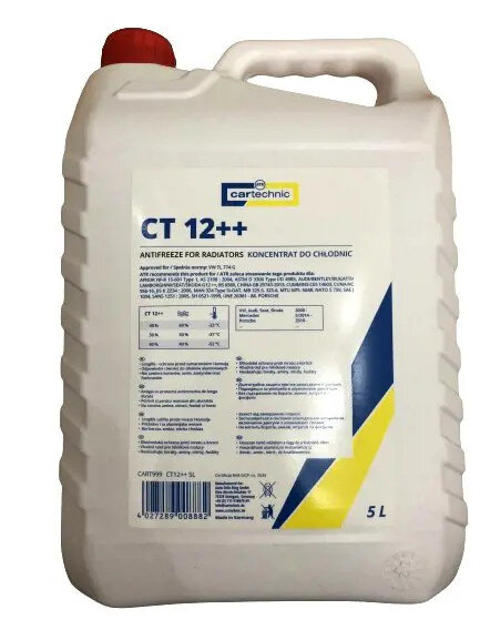

  2. Nö. Meistens ist im Thermostat ein Loch oder in der Fassung, so dass er relativ wasserdicht, aber nicht luftdicht. So entlüftet der Großteil pber den höher liegenden Behälter und es fehlen am Ende nur ein paar 100ml. Btw ich nehmen immer: CT12++ und destiliertes Wasser : https://www.ebay.de/itm/197525252134 wieso der ??? 12+ war der Korrosionsschutz auf Natursäurebasis OAT. Die baut sich ab. ++ ist wieder auf Silikatbasis, welches deutlsich stabiler ist und daher der Korrosionsschutz höher.
