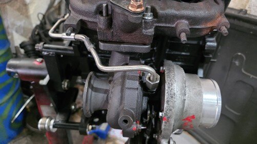

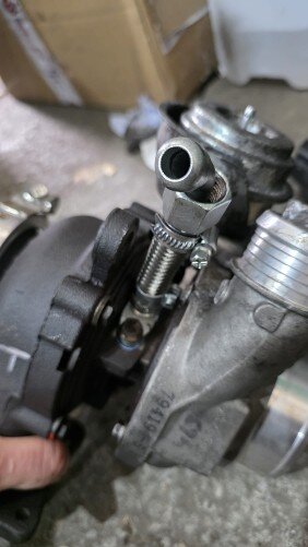

Hier sind die Bilder mit der angepassten (gedrehten Abgasseite) mit montierter Ölleitung, und wie in etwa der Rücklauf aussieht Außerdem hab ich vergessen zu erwähnen das man die Ladeluftstrecke komplett anfertigen muss, dafür hab ich mir bein turboworks.pl preiswert Silikonteile bestellt gehabt. Die Ansaugseite des Turbo hat 76mm also 3 Zoll, dafür kann man auf turboworks.pl auch ein Reduzierstück kaufen und den Original Ansaugschlauch etwas modifiziert ( abschneiden 😅) so das beide Teile "zusammen" passen. Das Abgasrohr hab ich eins vom T5 ? genommen und modifiziert, einen 2,25zoll universal VBand Flansch angeschweißt, dieser passt nicht perfekt auf den Turboflansch, passt aber🤝😂 Halterung muss natürlich auch angepasst werden. Für das Abgasrohr musste ich meinen Motorkabelbaum näher zur Lenkung "rücken" Im übrigen sollte das auf dem AMF ca. 120ps haben, machbar sind um die 150ps mit ATL oder ARL Düsen ( die Düsen limitieren ) auch bei den 120ps wird das MYP Getriebe auf der Autobahn mit leichtem gefälle zu kurz🙃
