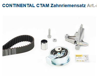

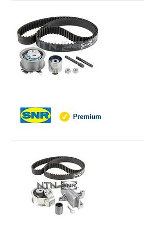

Die Schraube für die Umlenkrolle ist grundsätzlich dabei. Für die Spannrolle eher selten. Es git leider nichts von Ina für den 1,2er, da sind meist alle Schrauben dabei, die man benötigt. bei SNR isr beim 1,4er Satz alles dabei, beim 1,2er satz nicht ... muss man nicht verstehen. Ich vermute fast, weil es beim 1,2er nicht in der Anleistung steht, das gewechselt werden muss, ist es auch nicht dabei, kann mna ja dann weiter benutzen, oben 1.4 tdi, unten 1,2 tdi: Un wieder fällt auf, dass zahlreiche 1,4er TDI Sätze beim 1,2er gelistet sind, unbedingt aufpassen, dass man einen Satz mit 117 Zähnen kauft, 1,4er hat 120 und passt nicht. Das zieht sich bei allen Anbietern durch, die nutzen größtenteils die gleiche Software im Hintergrund. -

Passt soweit mit den zu ersetzenden Schrauben. Die Spannrolle wurde bisher immer mit beiliegender Schraube geliefert. -

Da in der Anleitung oben nichts von den Schrauben steht, die ersetzt werden müssen, hier mal meine Liste, kann ja viellicht für den einen oder anderen nützlich sein. Vielleicht kann das Schwarmwissen noch was dazu sagen? Ergänzungen? Fehler? Die fettgedruckte Zahl ist jeweils die benötigte Anzahl. Spannrolle (unklar, ob die Schraube neu muss, beim Ina Satz ist sie immer dabei, im Leitfaden ist NM und Drehwinkel für die Mutter drin, von ersetzen steht aber nichts) (14) Stiftschraube M10XM8X73 1 N 909 055 02 VAG (15) Sechskantbundmutter M8 1 038 109 454 A Motorlager (muss ersetzt werden laut Leitfaden) 12 Sechskantbundschraube M8X85 3 N 101 208 03 mitverwenden: Unterlegscheibe 8,4X20X2 3 N 905 366 01 13 Sechskantschraube M10X60 3 N 102 121 03 Schwingungsdämpfer (muss ersezt werden laut Leitfaden) 8 Innenvielzahnschraube M8X20 4 N 910 488 02 Hier noch die Drehmomente Bauteil Drehmoment (Nm) Spannvorrichtung für Zahnriemen an Zylinderblock 15 Nockenwellenrad an Nabe 25 Spannrolle für Zahnriemen an Zylinderkopf 20 + 45° Zahnriemenschutz unten an Zylinderblock 10² Zahnriemenschutz Mitte an Zylinderblock 10² Spannvorrichtung für Keilrippenriemen an Halter für Generator 22 Motorstütze an Zylinderblock 45 Motorlager an Karosserie 23 + 90° Tragarm an Motorstütze 60 + 90° Hinweise: 2 Mit Sicherungsmittel einsetzen Sollte man noch andere Schrauben erneuern? Danke im Voraus! -
