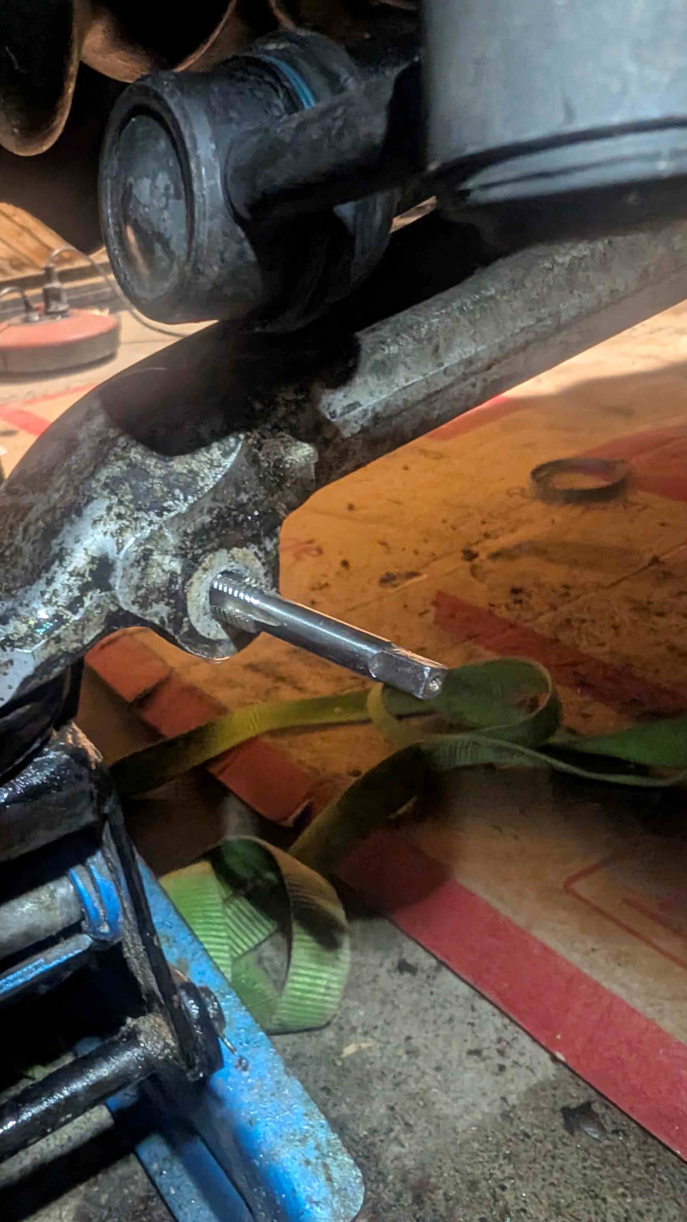

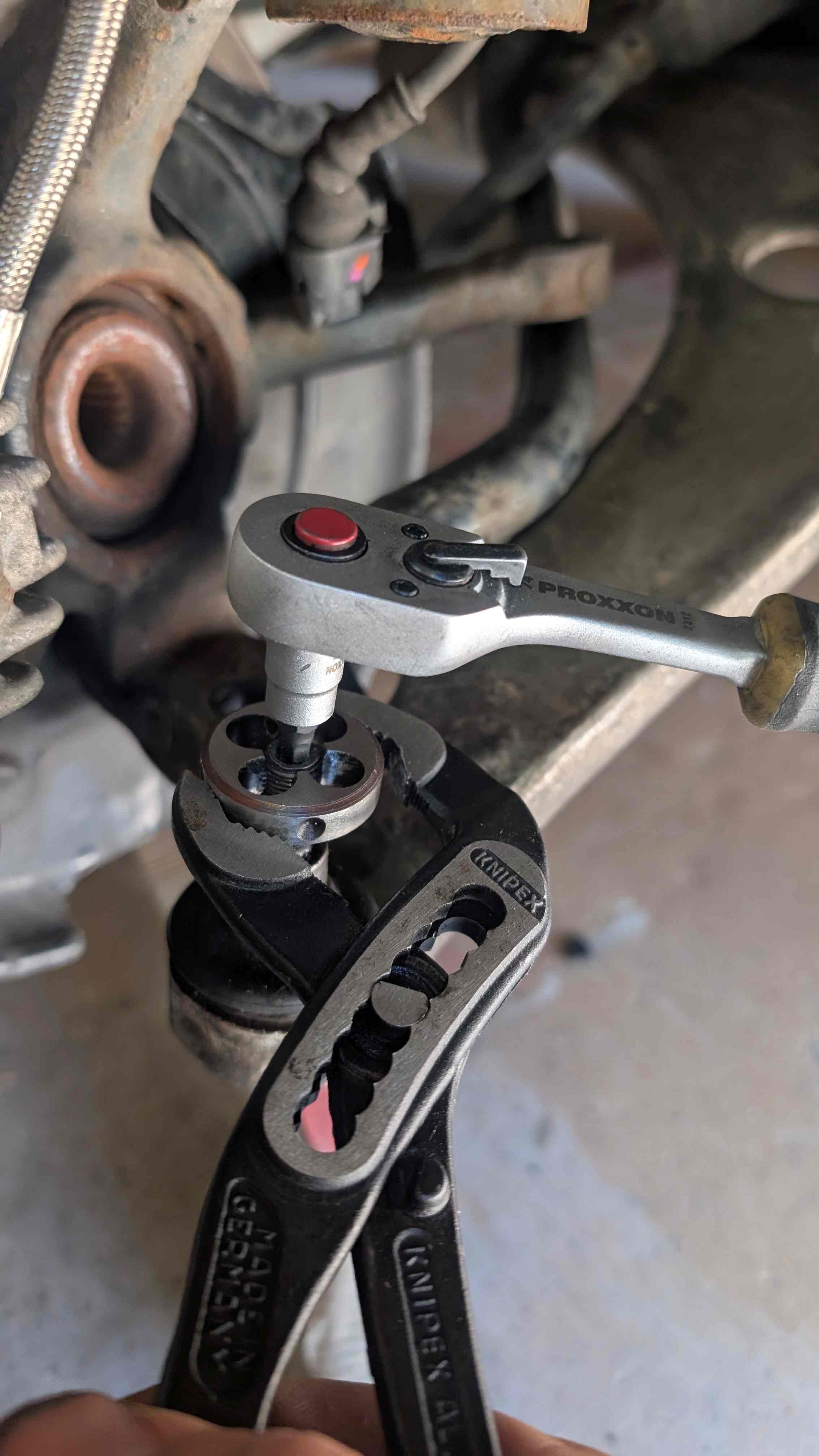

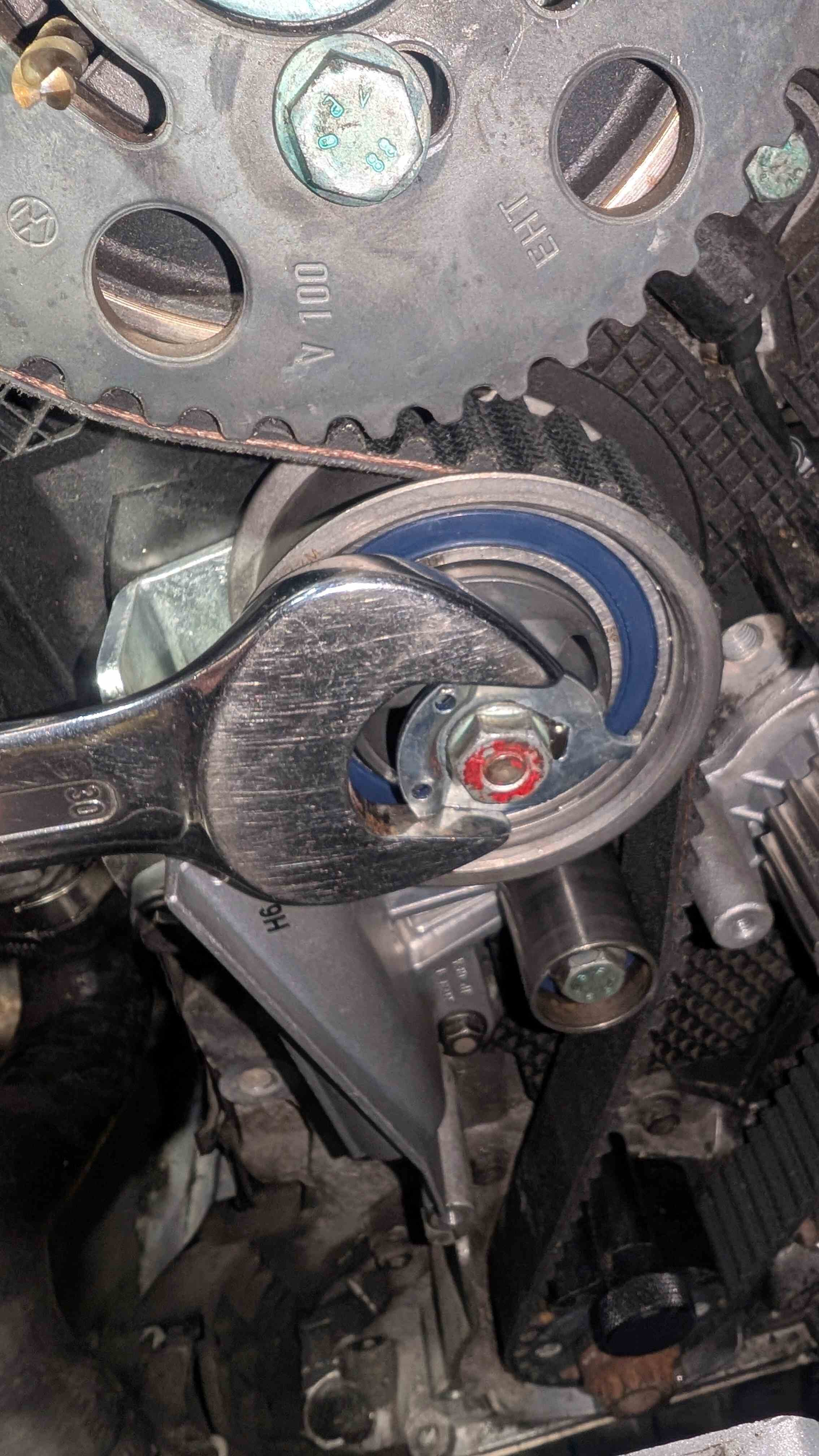

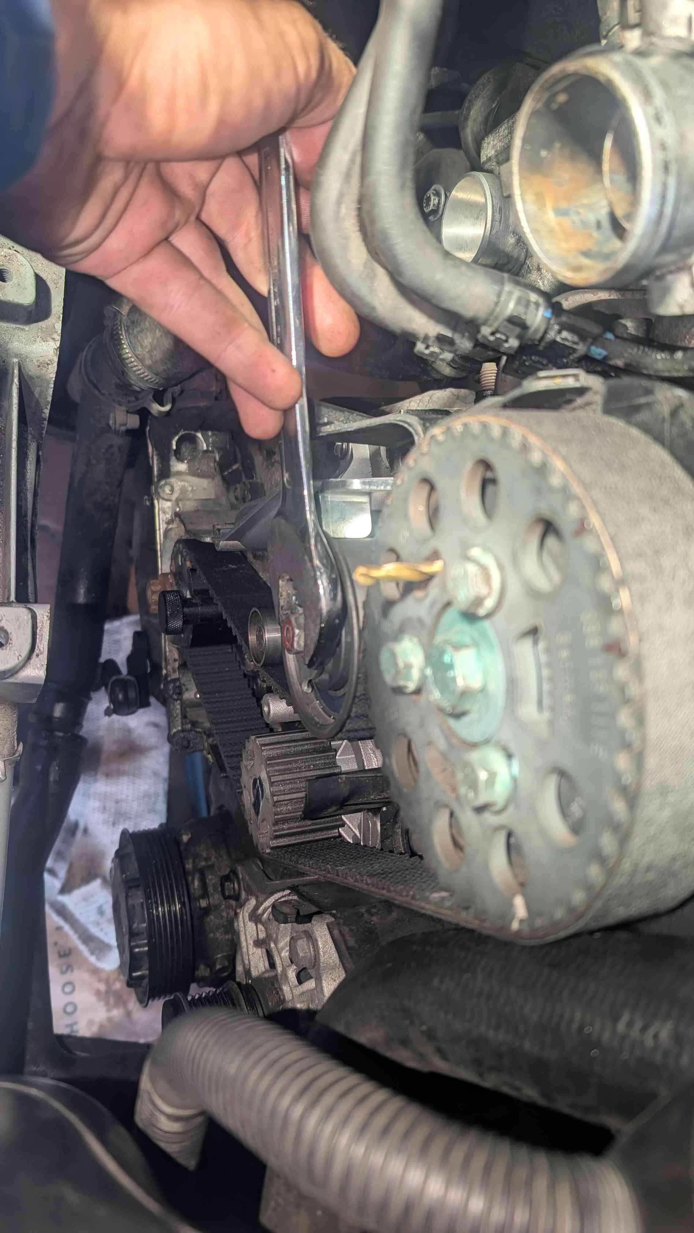

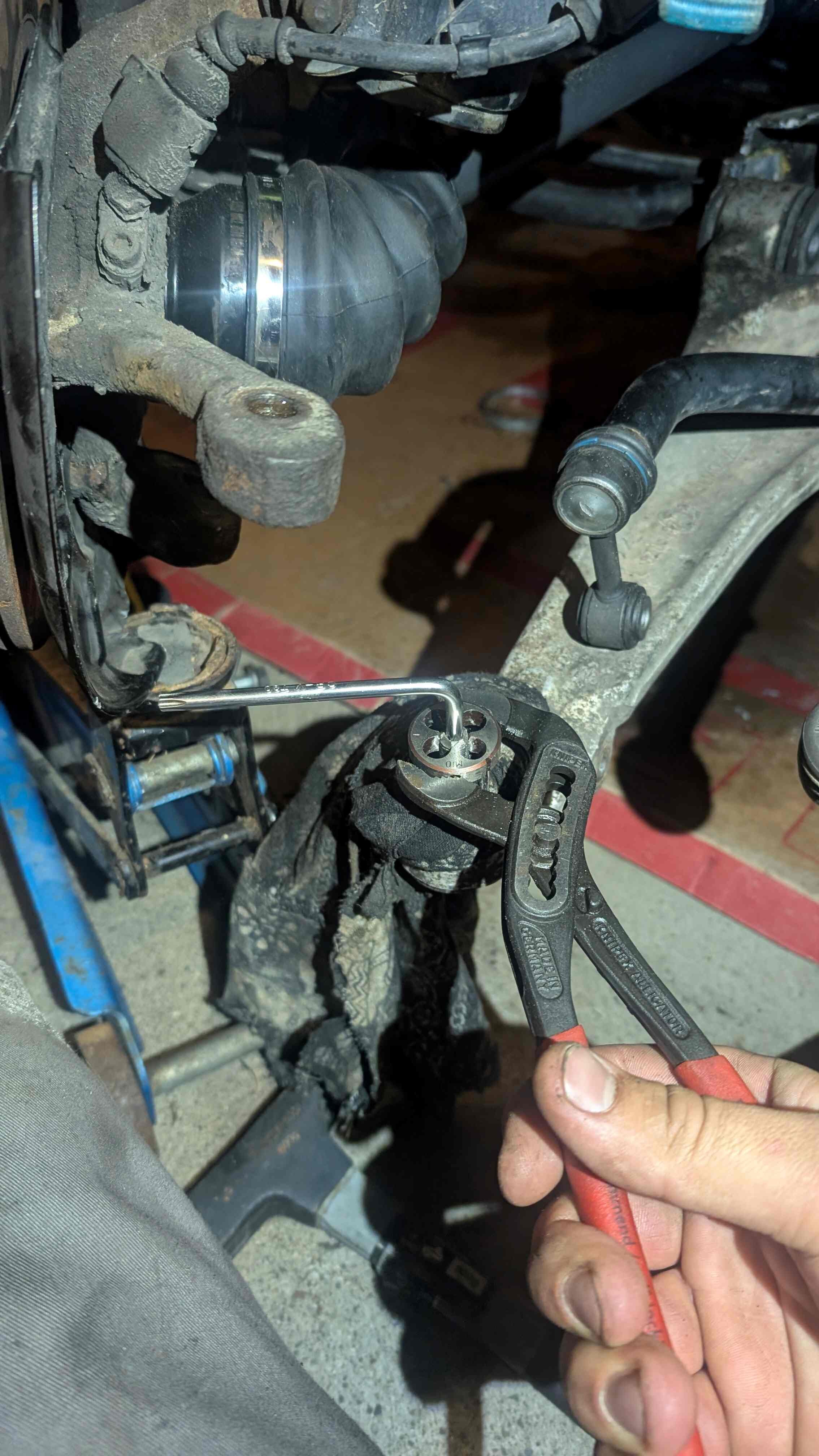

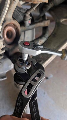

Also: es ist vollbracht, ich habe den A2 wieder zusammengebracht. Nun für die Nachwelt: - Die Glühkerzenwendel kam von einem durchgescheuerten ABS sensor Kabel - Die ZR Spannrolle (hydraulisch gedämpft) kann man, wenn man kein Spezialwerkzeug zur Hand hat, mit einem 30ger Gabelschlüssel und einer Portion Geduld Spannen - Für das Motorlager ist eine 16ner Zündkerzennuss mit Sechskant von vorteil - Traggelenkbolzengewinde kann man mit einem M10x1 Gewindeschneider nachschneiden/ ausputzen - Die M10x 1 Muttern gibt es womöglich nicht mehr, alternativ n10304102 und eine Beilagscheibe - Die vordere Querlenkerschraube mit viel Geduld und Kriechöl lösbar, nicht anfassen wenn nicht unbedingt nötig! - AGR platte mit 8mm loch wirft keine MKL Vielen Dank an alle, die mir dabei schnell und gut geholfen haben, eine Frage: Welche Teilenummer hat der (vordere rechte) ABS sensor? Bbei Bestellungen kommt immer der Falsche.
