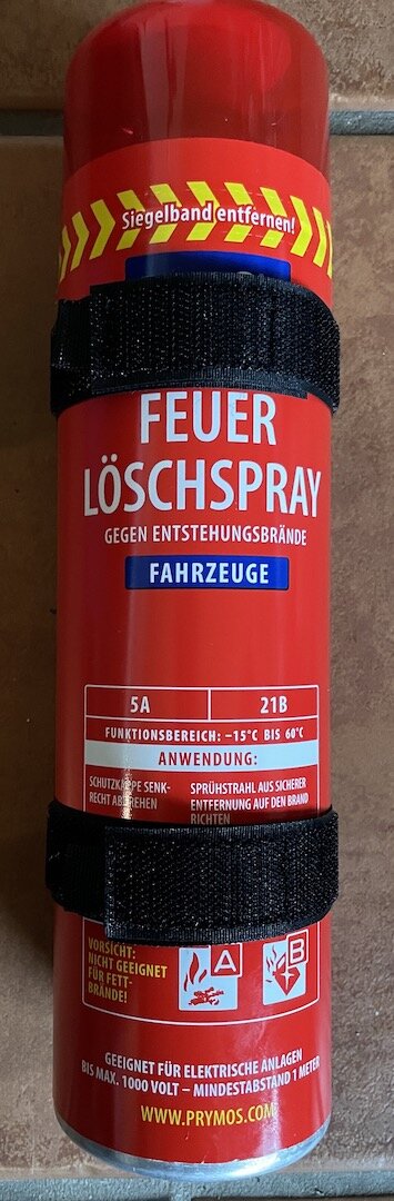

Feuerlöscher einbauen / Löscher im A2 / Feuer / Brandbekämpfung
aeppelken antwortete auf heavy-metal's Thema in Ausstattungen & Umbauten

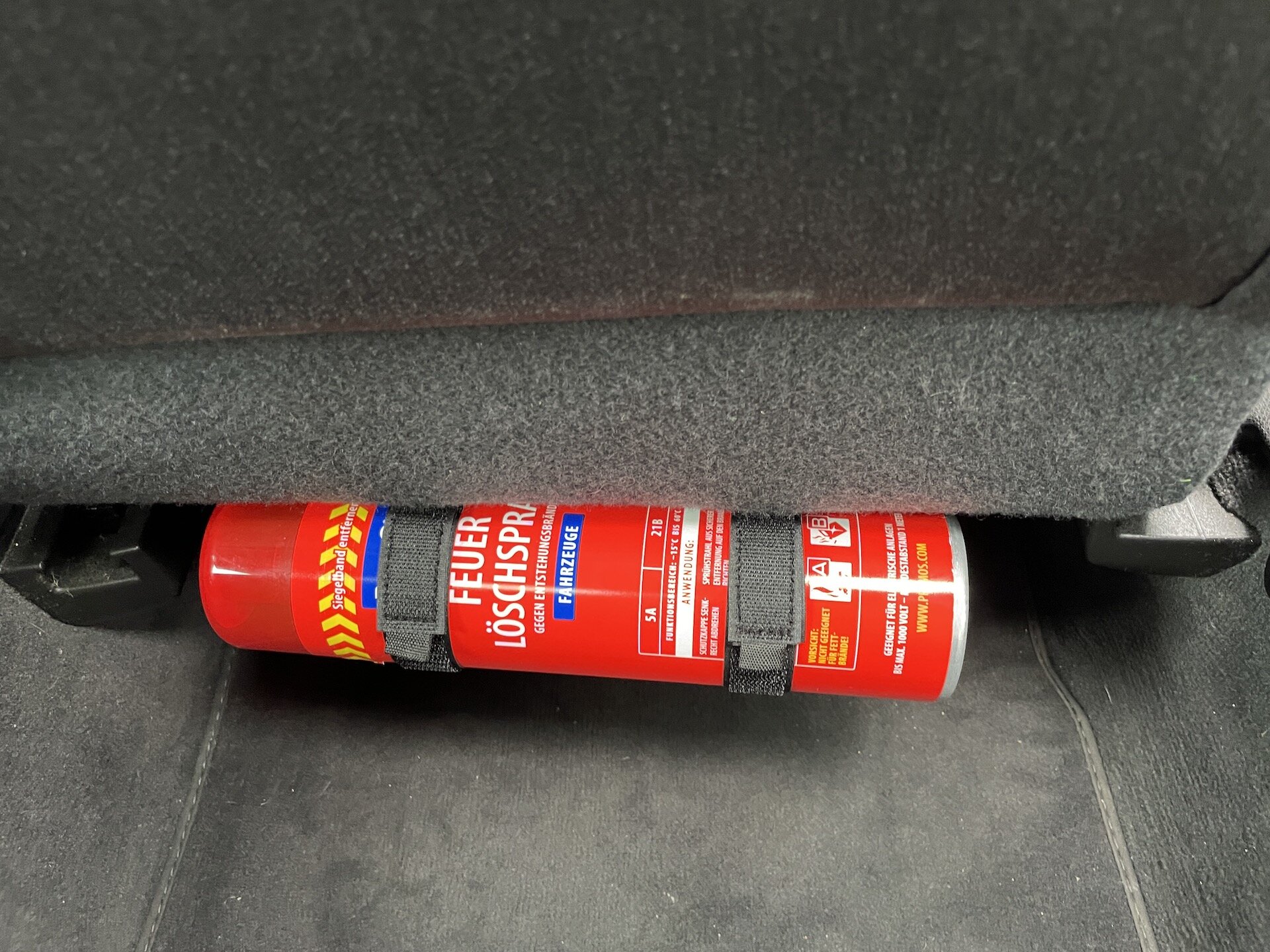

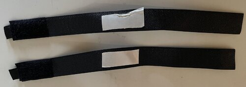

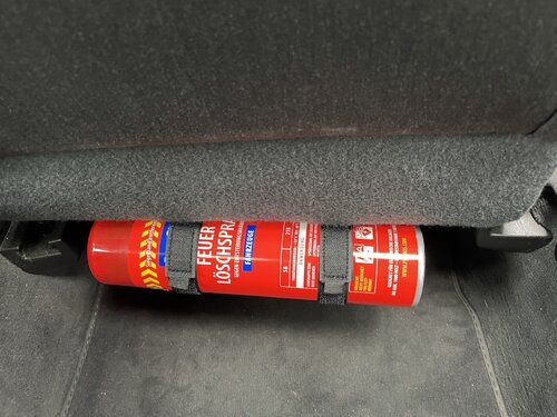

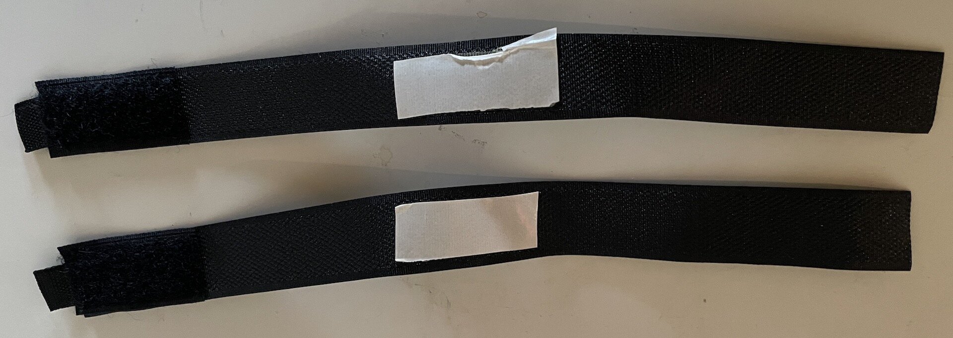

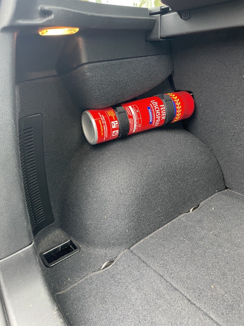

Hallo zusammen, da sich bei zunehmenden Alter die Brandgefahr in Autos erhöht und ein gut erhaltener A2 in die Gattung der schützenswerten Autos gehört, wollte ich einen Beitrag hier posten, wie ich einen Löschsprayer im A2 integriert habe. Ich halte einen guten Löschsprayer für ausreichend, um Entstehungsbrände löschen zu können. Doch wo vernünftig befestigen und unterbringen? Im Fahrgastraum sehe ich keine Möglichkeit an Sitz oder Konsole einen Löscher zu befestigen ohne hier mit irgendwelchen Klebern oder Schrauben zu arbeiten. Da ein Löschsprayer im Gegensatz zu einem richtigen Feuerlöscher ein Leichtgewicht ist, habe ich mich entschieden, diesen mit Klett zu befestigen. Allerdings gibt es im A2 nur zwei Stellen Velours, welches sich mit Klett verbindet: Unter den Vordersitzen und im Kofferraum. Die Lösung unter den Vordersitzen ist nicht optimal: Sie würde stören, wenn jemand hinten sitzen würde und das Velours dort sitzt locker. Daher habe ich mich für den Kofferraum entschieden - auch wenn durch die schlechtere Erreichbarkeit einige Sekunden im Brandfall verloren gehen. Ich habe mir einen 10er-Pack an Klettbändern in der Größe 300x25mm besorgt und diese in der Innenseite noch mit einem Stück doppelseitigen Teppichkleber versehen, um das Klettband damit an der Dose zu fixieren. Dies soll verhindern, dass die Dose sich innerhalb des Kletts bewegt. Zwei Bänder um die Dose zu legen ist für mich ausreichend, so dass das Klett am Velours hält und sich die Dose im Brandfall dennoch gut zusammen mit dem Klett herausnehmen lässt. -
