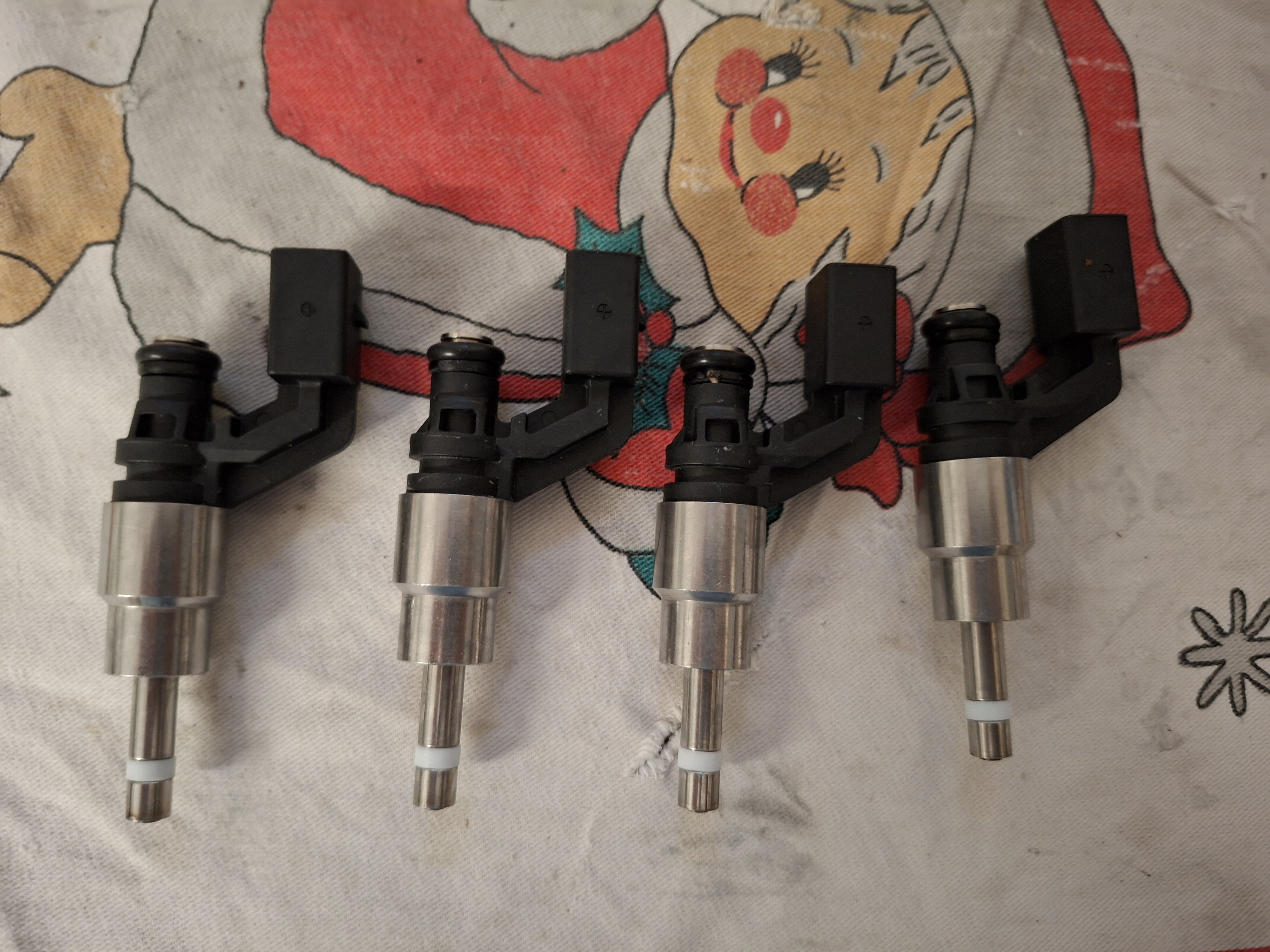

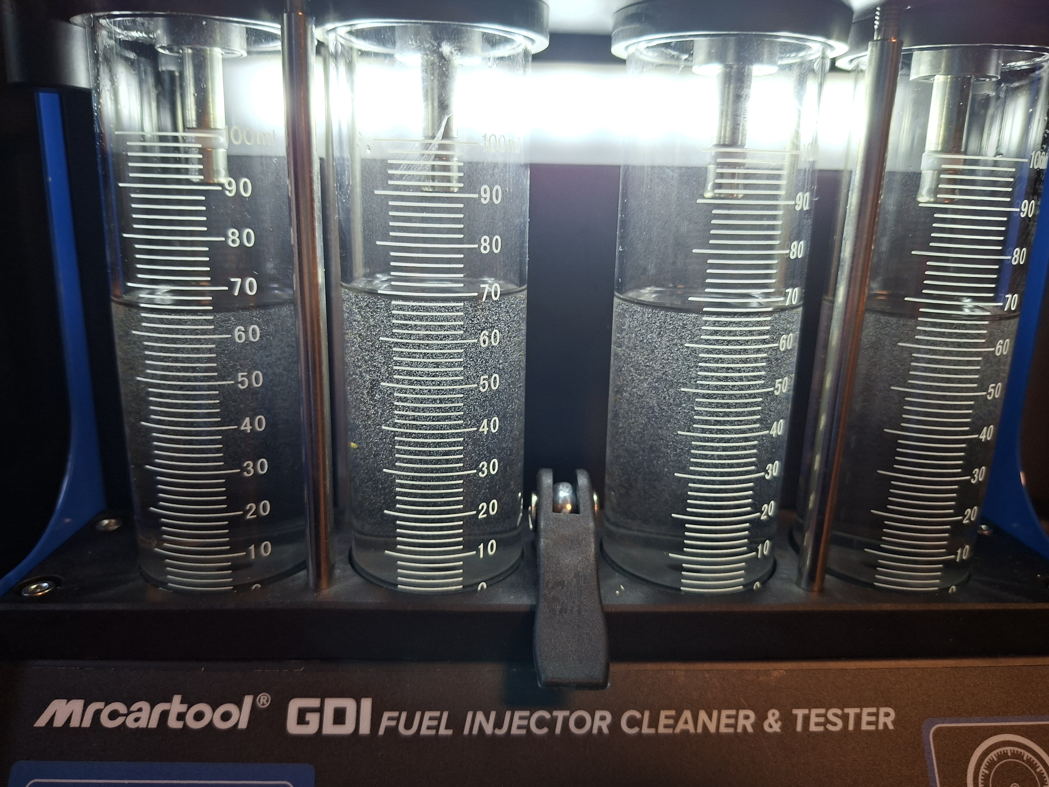

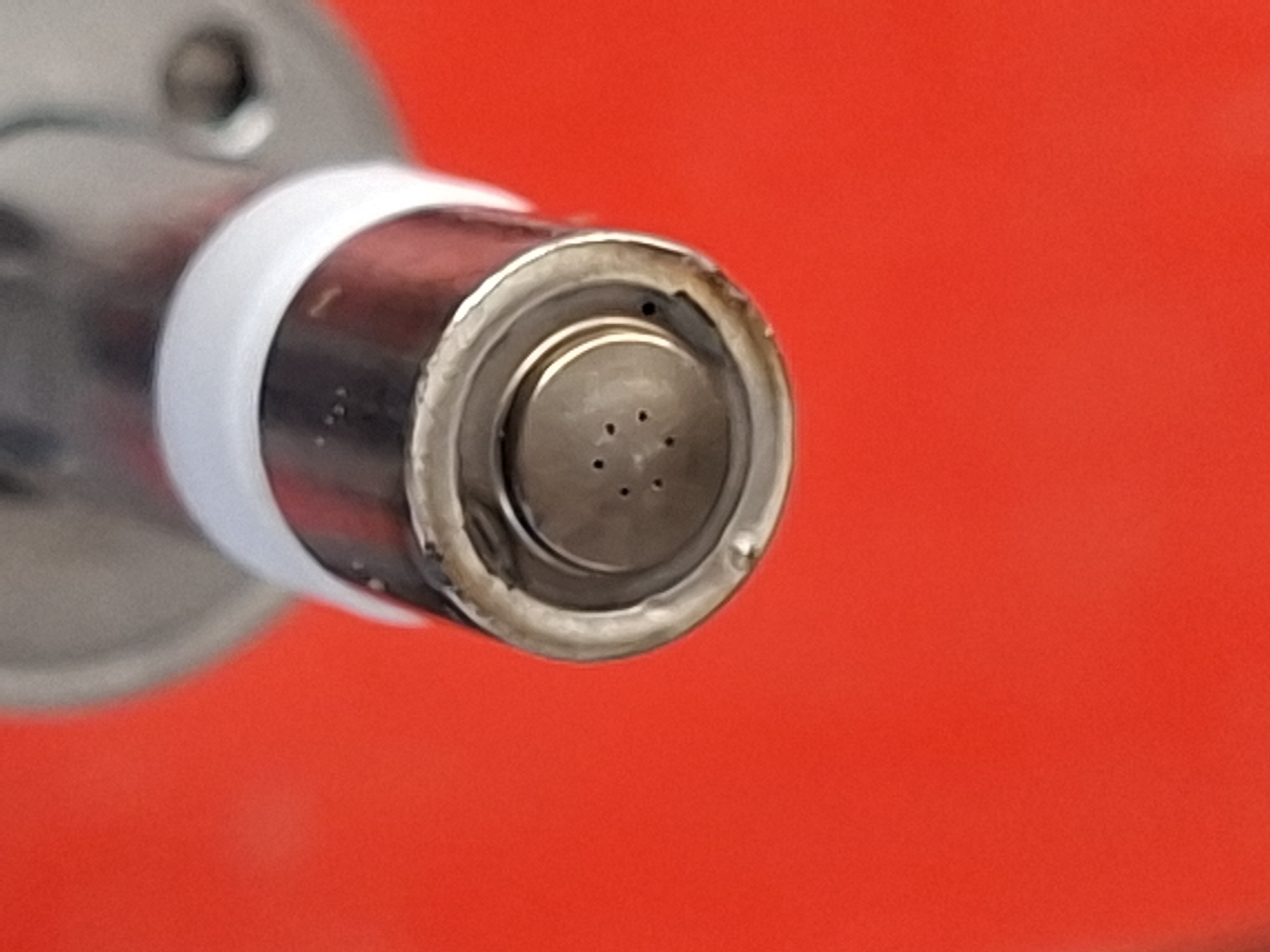

Ich habe mir ein 4er Set EV bei Amazon bestellt. Mir war schon klar, dass ich keine originalen oder aufbereitete bekommen werde. Aber bevor ich unbekannte, gebrauchte EV kaufe und dann feststellen muss, dass die auch nichts taugen, geb ich lieber 180€ für einen Satz neuer EV zweifelhafter Herkunft aus. In dem Artikel-Titel waren sie wie folgt beschrieben: 4er-Set Einspritzdüse für Audi A2 VW Golf 4 Bora Lupo Polo 1.4 FSI 1.6 FSI Kraftstoffinjektor 036906036 0261500005 Kraftstoff Injektor FSI Direkteinspritzung Die gelieferten sind mit dann mit 0261500016 beschriftet. Ich habe die EV dann in das Testgerät eingespannt und ausgiebig getestet. high speed test.mp4 Das Spritzbild weicht deutlich von den originalen ab, aber das war aufgrund der Öffnungen auch zu erwarten. Die Einspritzmengen liegen nah bei einander. Nr. 1 weicht etwas mehr ab, aber ich denke, dass liegt noch im Toleranzbereich bzw. ich habe die Hoffnung, dass das MSG dass noch durch Anpassen der Einspritzzeiten ausgleichen kann. Bezogen auf die max. Menge von 69ml bzw. die min. Menge von 65ml ergeben sich folgende Abweichungen: Nr. 1: 65ml 94,2% 100% Nr. 2: 69ml 100% 106,2% Nr. 3: 67ml 97,1% 103,1% Nr. 4: 66ml 95,7% 101,5% Ich frage mich, wie die von innen aussehen? Wenn ich so ein Spezialwerkzeug hätte würde ich die mal öffnen und mir von innen ansehen. Vielleicht kann man ja die Nadeln in die originalen Düsen einbauen. Ich glaube ich muss mal wieder in die Werkstatt und was basteln.
