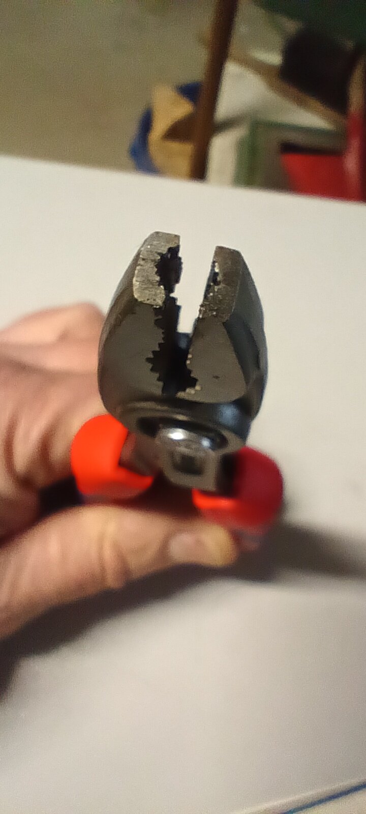

Jepp... habe ich auch hängen. Aber nur für senkrecht rausdrehende Schrsuben, dass heist 3x benutzt.
Meine neuen "Lieblingszangen" (Knipex 8202150 für die Schrauben und größer) ) sind der Hit! Viel besser als die bisherigen Gripzangen.
