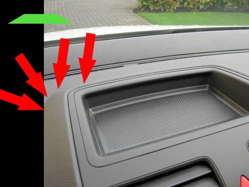

  6. A2RJ, danke für die Einblicke 👍 Auf Bild Nr. 5 (Polo oder Golf ) ist doch auch eine ca. 1 cm hohe, trapezförmige mit Scotch Grain Muster versehene Erhöhung mit abgerundeten Ecken verbaut, in welche dann das Fach eingesetzt ist. Solch einen Rahmen könnte man doch in den entsprechenden Maßen nachdrucken. Grüße Jojo

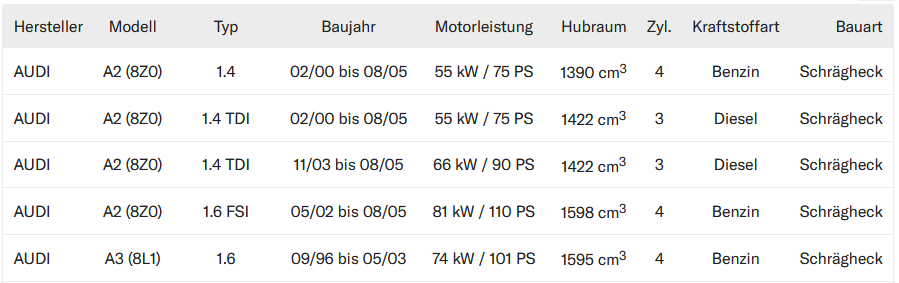

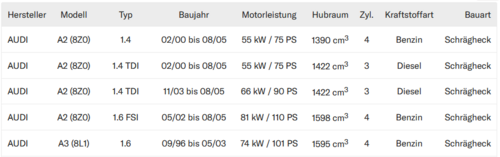

  9. Passt in den A2
  10. Die habe ich für den A2 gekauft, sind aber nicht A2 exklusiv. War einfachstes Ridex und Ridex Plus zeug von Autodoc. Nett ist, dass man gleich das passende Fett und so dabei hat. Die günstigsten Köpfe kosten 8€.
  11. Eher nicht. Brauchst ja nur mal bei einem Teilehändler in die Fahrzeugverwendungsliste schauen. Die Spurstangenköpfe passen in verschiedenen Fahrzeugen.
