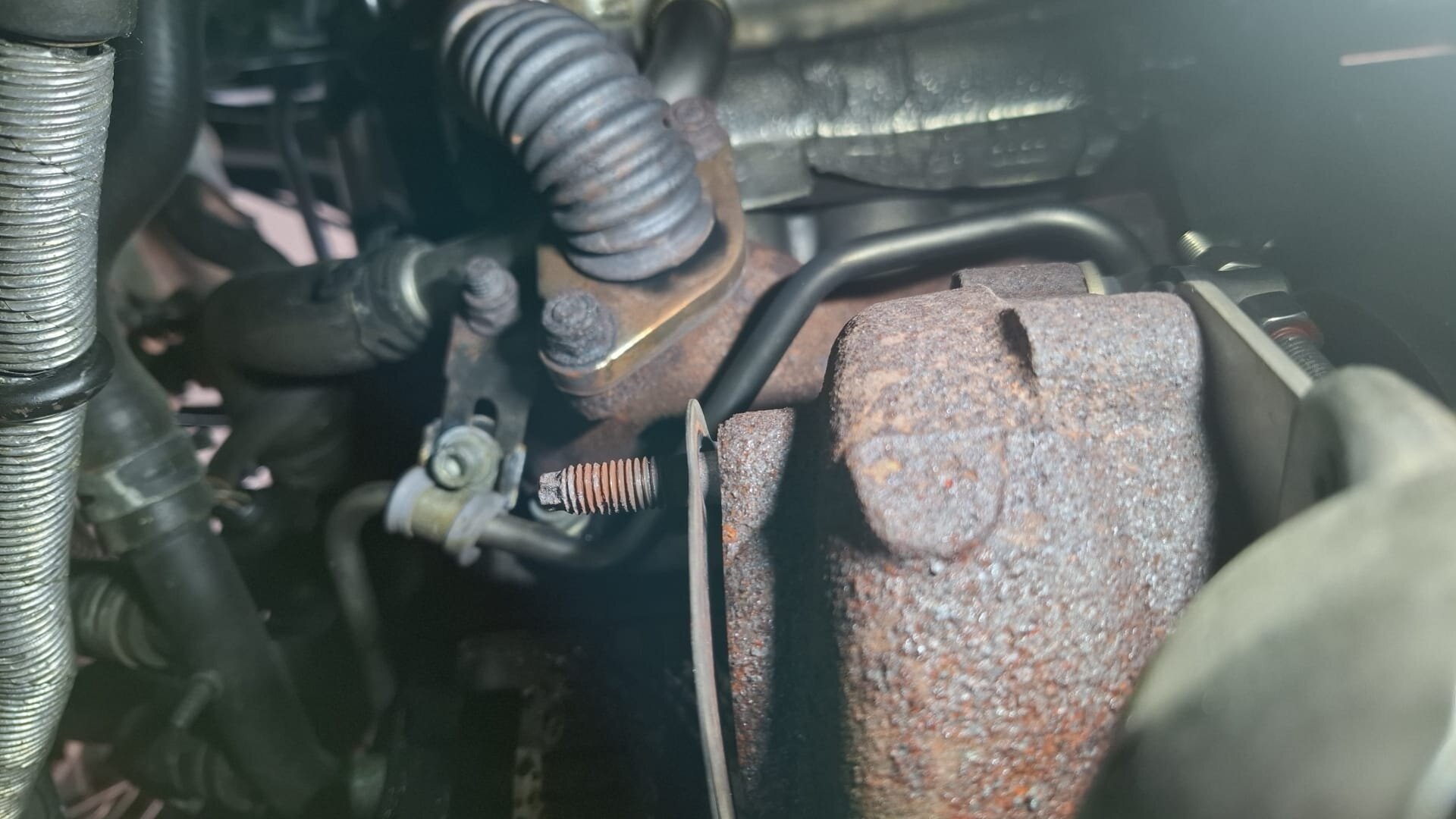

Hmhm. Peilstab war anscheinend nur unten noch leicht bedeckt. Ca. einen halben Liter nachgefüllt. Hab es nicht noch mal am Peilstab überprüft denn der ist ja wirklich schwierig abzulesen... Eben längere Strecke gefahren und wieder kommt die Ölwarnung. Kommt mir ja spanisch vor. Auf der anderen Seite hab ich hier auch von anderen gelesen denen es ähnlich ging. Ich guck gleich nochmal an den Stab ob ich was erkennen kann und füll noch mal was nach und am WE hänge ich mal die Diagnose dran...
Wir haben jetzt eine Ursache gefunden. Die AGR Leitung am Turbo ist gerissen. Dann Fehlt natürlich Ladedruck und der Motor geht in den 40PS Notlauf. Also Ladedruck Regelgrenze Unterschritten und Abgasrückführung Regelgrenze überschritten könnte auf die AGR Leitung hindeuten. Ich hatte nur die Ladedruck Ansaugseite geprüft, abgeraucht, abgedichtet. Theoretisch muss man noch den Auspuff prüfen. Falls jemand ein ähnliches Problem hat und die Ladedruckseite in Ordnung ist.
