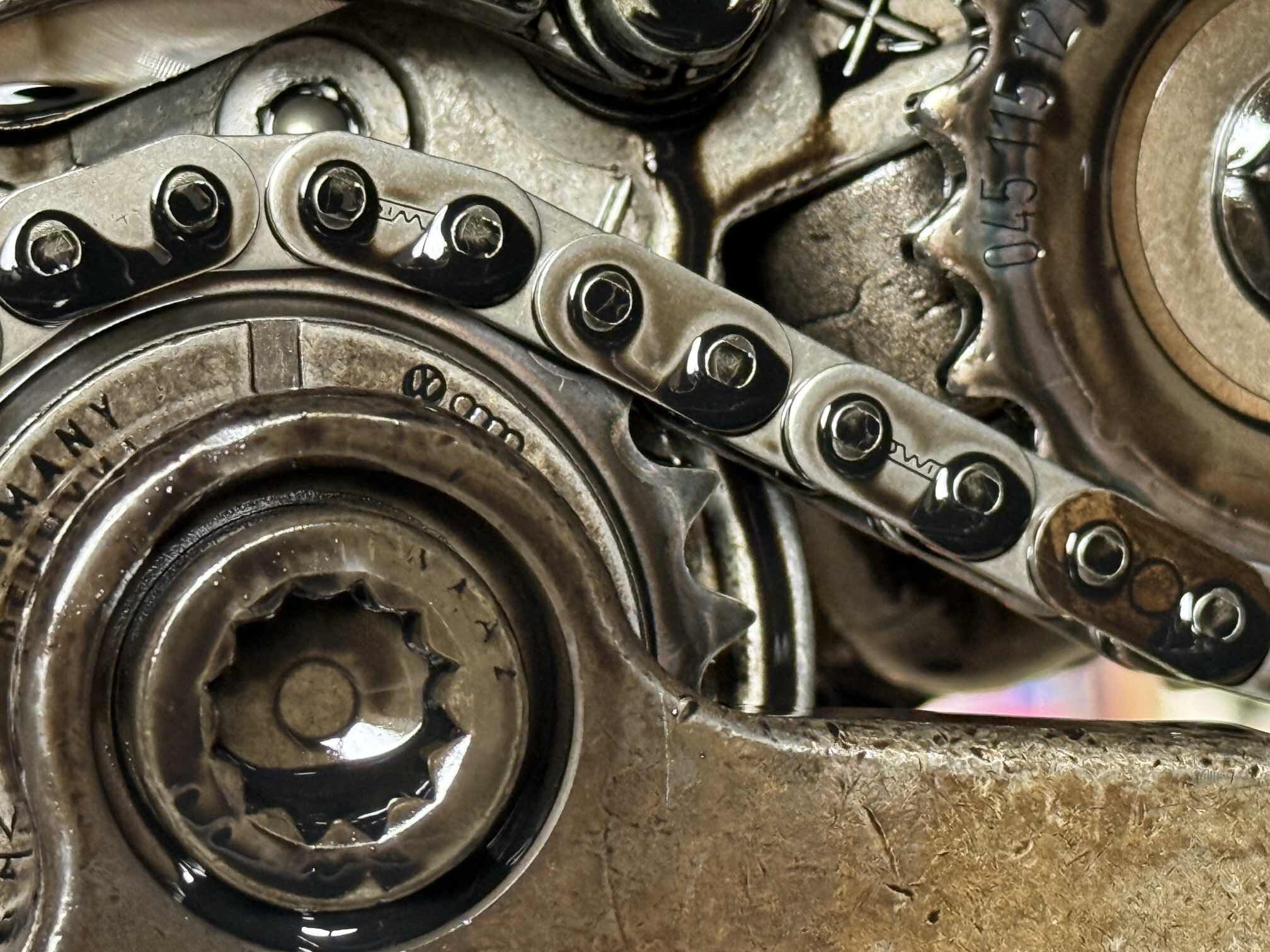

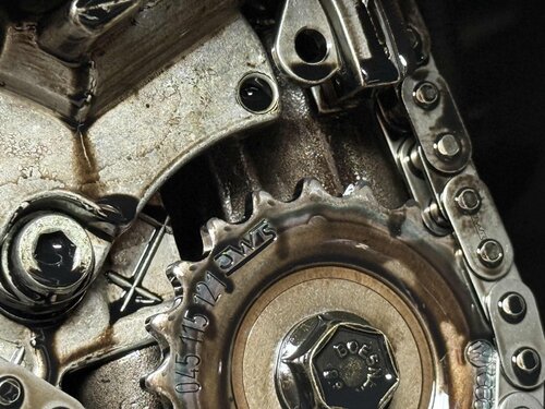

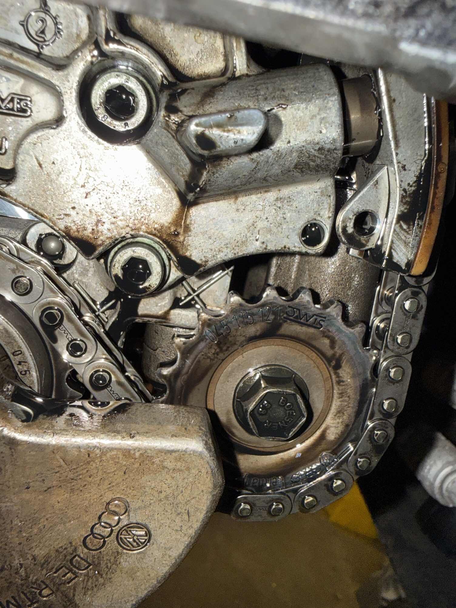

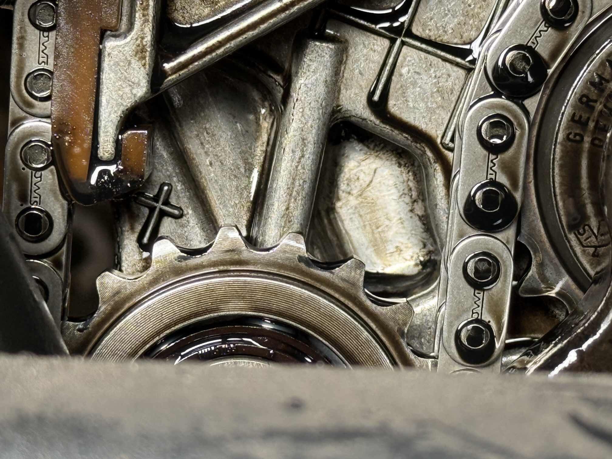

Hey, bin mir nicht ganz sicher ob es hier hergehört... (gerne sonst löschen) auf Hinweis aus diesem Forum will ich mit dem 3ten Zahnriemenwechsel 1.4 TDI AMF auch die Ölpumpenkette mitmachen. Nun hab ich das Ziel vor Augen. Konnte bisher nicht weitermachen, da kein passender Kurbelwellenzahnrad vorhanden. Kommt hoffentlich aber Mittwoch/Donnerstag. Auf den ersten Blick sieht der Verschleiß der Kette/Zahnräder noch ok aus für 305.000 km oder ist die vllt schonmal neugekommen? Scheint es als würde die Kette schief laufen? Grüße Jonas
