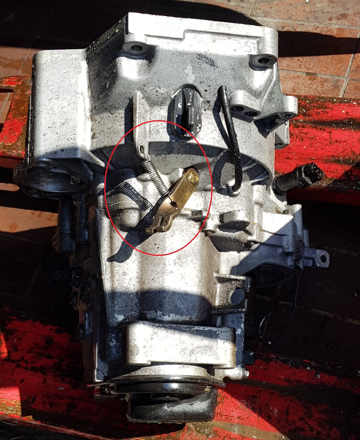

  3. Wenn das Hydrauliköl im Behälter angestiegen ist, heißt das zwar, dass das System drucklos ist, aber es sollte dann auch der KNZ drucklos sein und entsprechend "entspannen". Der Ausrückhebel sollte sich dann in Ruhelage befinden, also Kupplung geschlossen befinden, siehe Bild. In dieser Lage kann das Seil auch ausgehangen werden. Im Bild wurde der Ausrückhebel mit einer Feder fixiert, damit der Ausrückhebel für den Einbau fixiert ist. So sollte bei dir der Hebel stehen, wenn die Hydraulik drucklos ist. @Mankmil hatte vorgeschlagen, die min. und max. KNZ Werte zu prüfen, in dem das ausgehängte Seil heraus gezogen bzw. entspannt wird. Es sollte dann <2 bis >4V angezeigt werden. Falls sich das Seil nicht herausziehen lässt, trotz drucklosen System, kann das Hydrauliköl nicht aus dem KNZ heraus strömen. Dann die Platte mit den 3 Hydraulikschläuchen an der Pumpe abschrauben. Beim Ziehen am Seil sollte dann das restliche Hydrauliköl aus dem KNZ strömen. Also Lappen parat halten.
