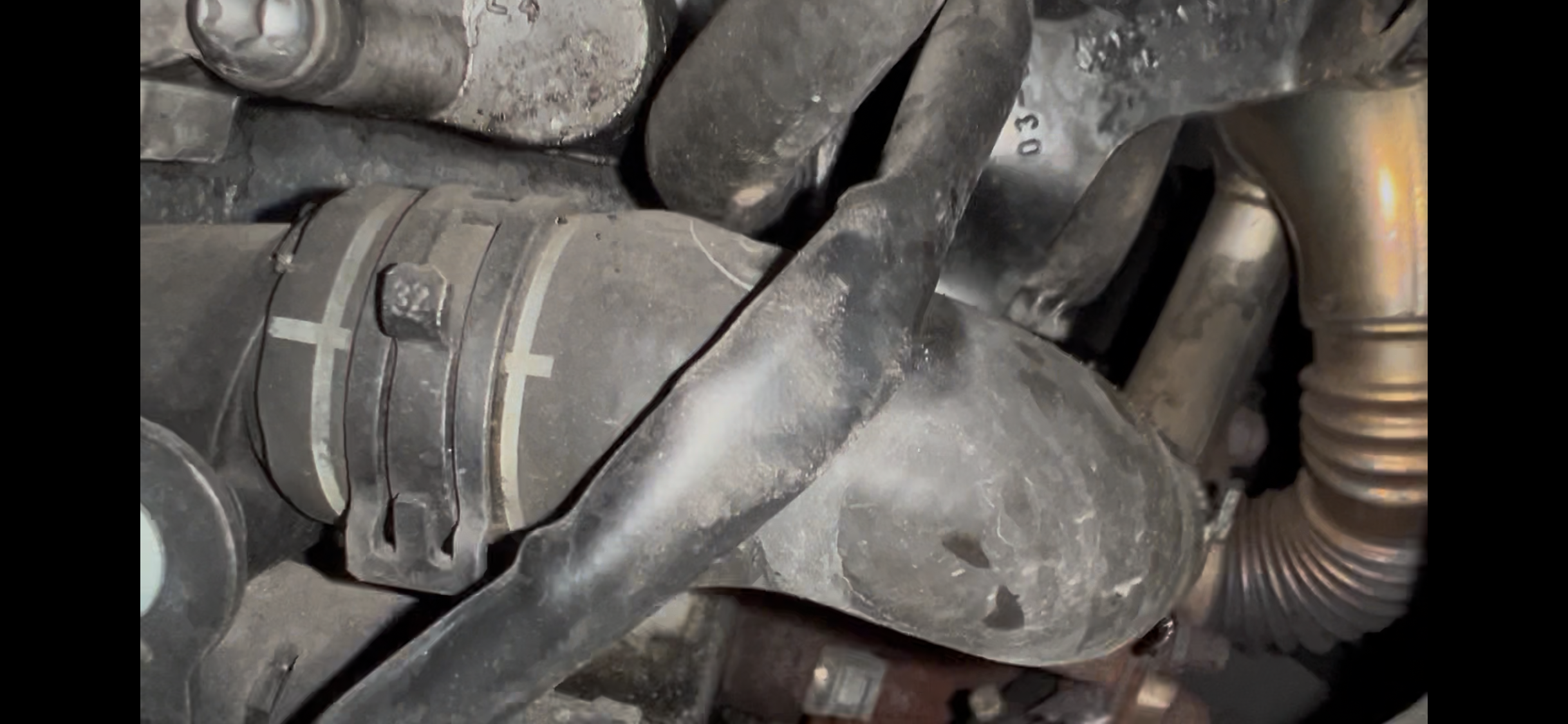

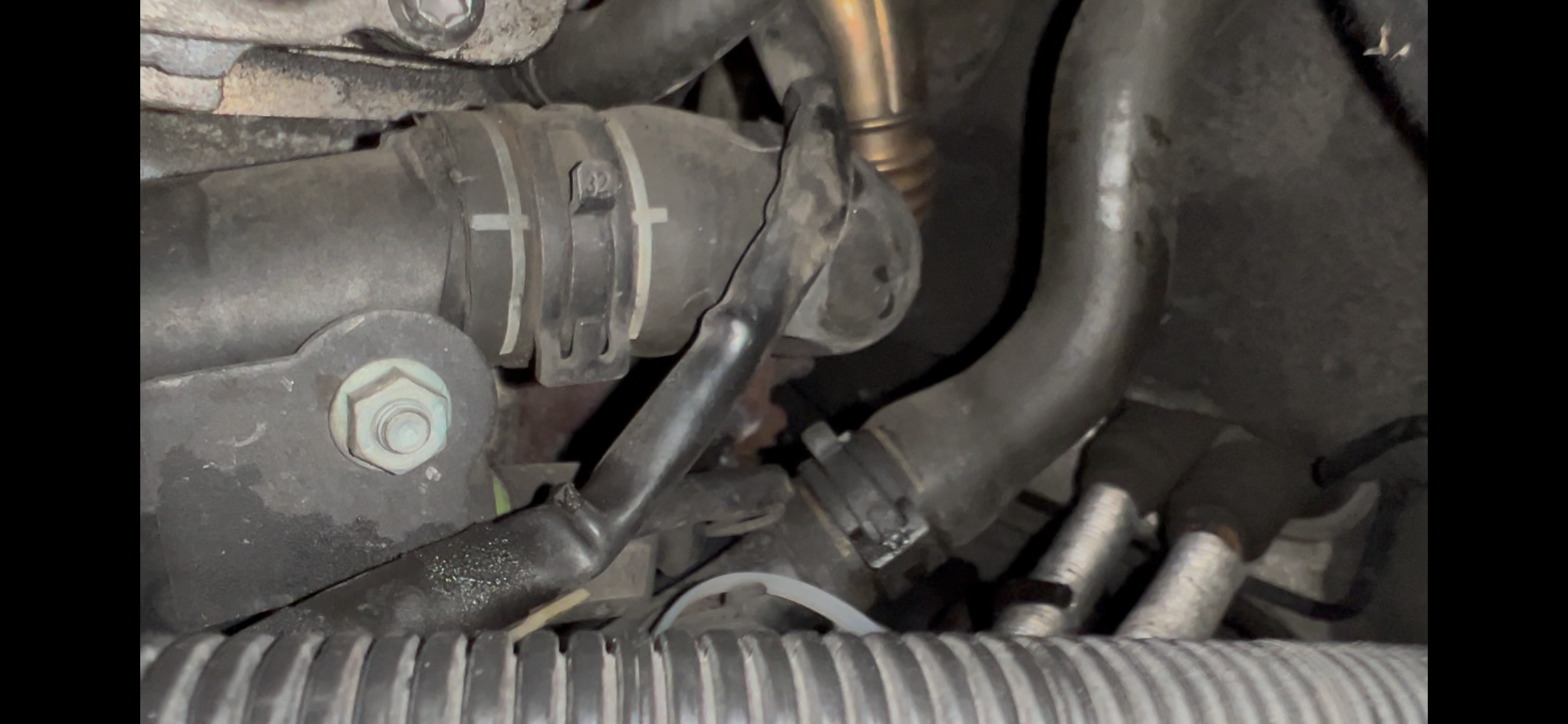

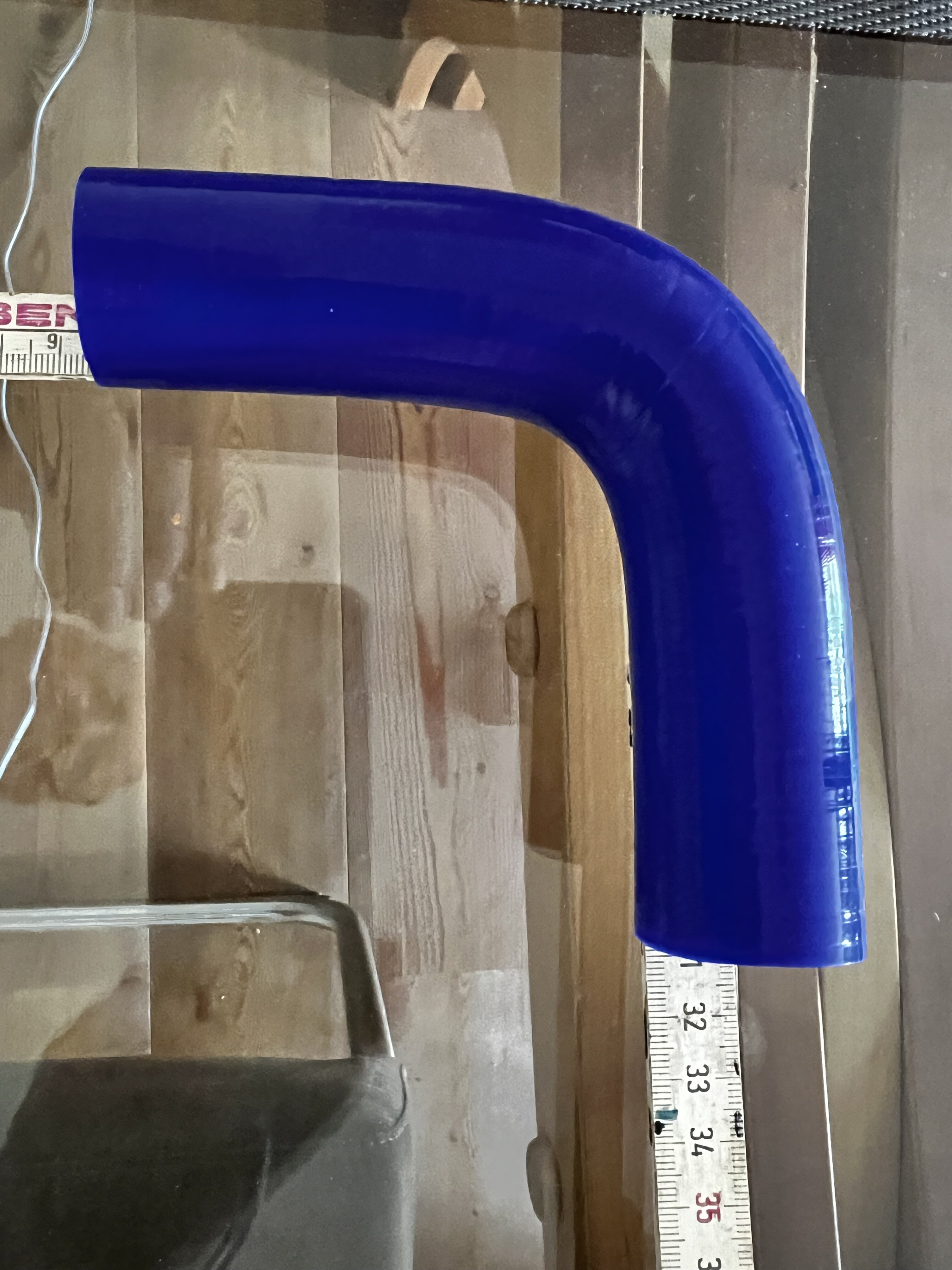

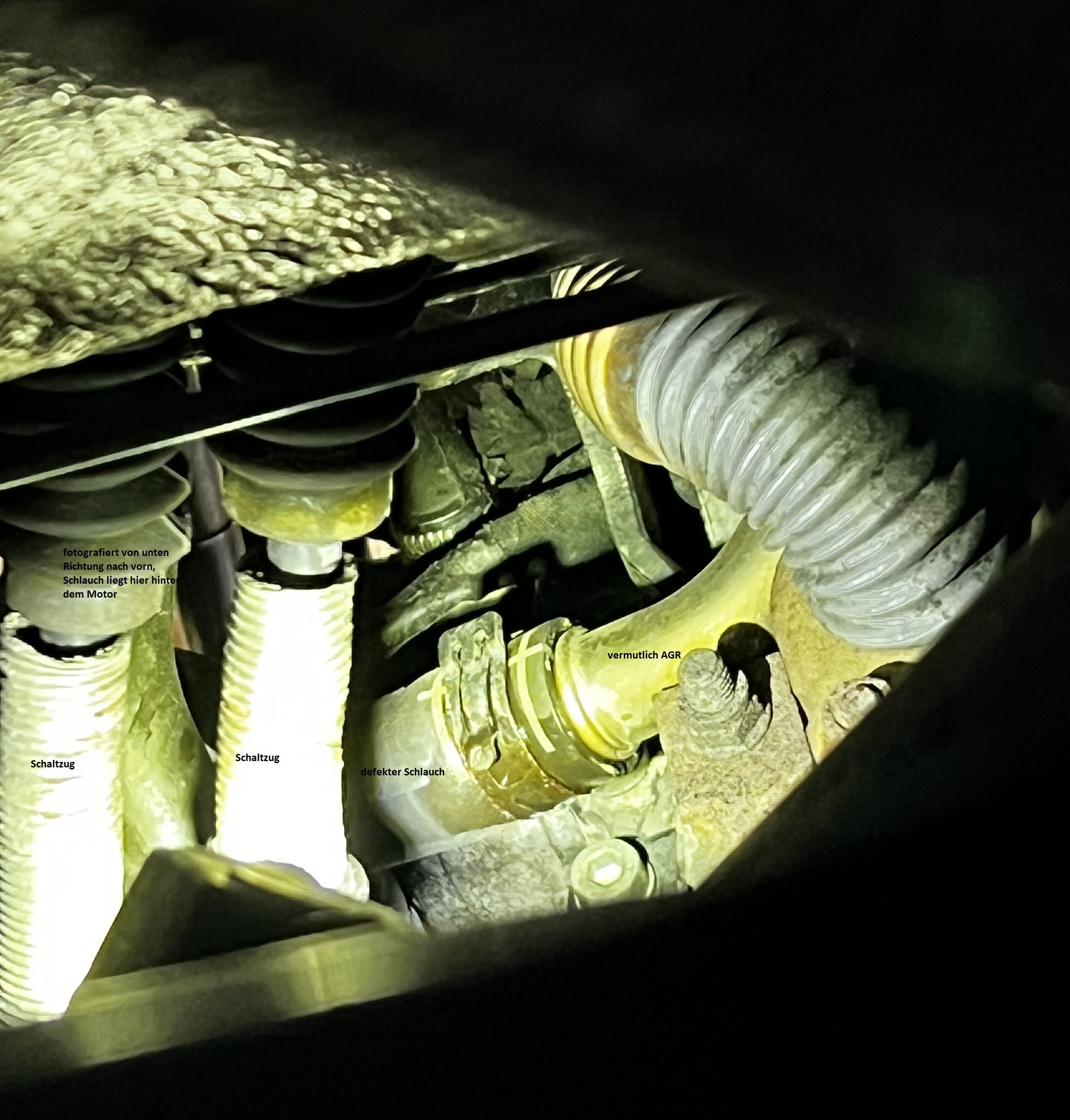

Besten Dank McFly, das bedeutet zwei verschiedene Innendurchmesser und mein China-Schlauch hätte eh nicht gepasst, dann werde ich dieses Teil einmal ordern. Gruß Frank
Jo, lt. ETKA passt das. Die zugehörigen Federschellen werden als N90687001 27X12 (AGR-Seite) und N90687101 32X12 (Kühlmittelflanschseite) gelistet.
Guten Morgen zusammen (ATL 90 Ps Diesel), SCHLAUCH 8Z0121058C, vermutlich AGR-Kühlung ich habe eine Undichtigkeit an einem Schlauch (90 Grad, Innendurchmesser ca. 25 mm, Außendurchmesser 32 mm, etwas ungleichschenkelig die eine Seite vielleicht 100 mm gerade, der andere Schenkel vielleicht 60 mm dazu kommen noch ca. 32 mm des 90 Grad Bogens). Ich habe in der Zwischenzeit einen Silikonschlauch n China bestellt, der mir mir aber zu kurz erscheint um den Wechsel zu riskieren. Von unten gesehen nach vorne (Ort hinter dem Motor), der Schlauch mit der Klemmschelle. Von oben auf die rechte Seite betrachtet, der Schlauch mit der Klemmschelle Nach weiterer Suche habe ich diesen Schlauch gefunden bei Audi Tradition. Artikel aus Audi Tradition (1) SCHLAUCH 8Z0121058C Status: lieferbar Art.-Nr.: 8Z0121058C Anbieter: Auto Union GmbH Material: EPDM Kann mir jemand verifizieren, dass es sich um das richtige Teil handelt. Hat jemand eine Idee, welche Teile sinnvoll demontiert werden müssen für einen Austausch? Vielen Besten Dank, Frank Chinaschlauch Silikon, vorhanden, ggf. zu kurz, wenn die Mittelachse auf dem Gliedermassstab liegt, schaut der Schlauch ca. 100 mm in beide Richtungen.
