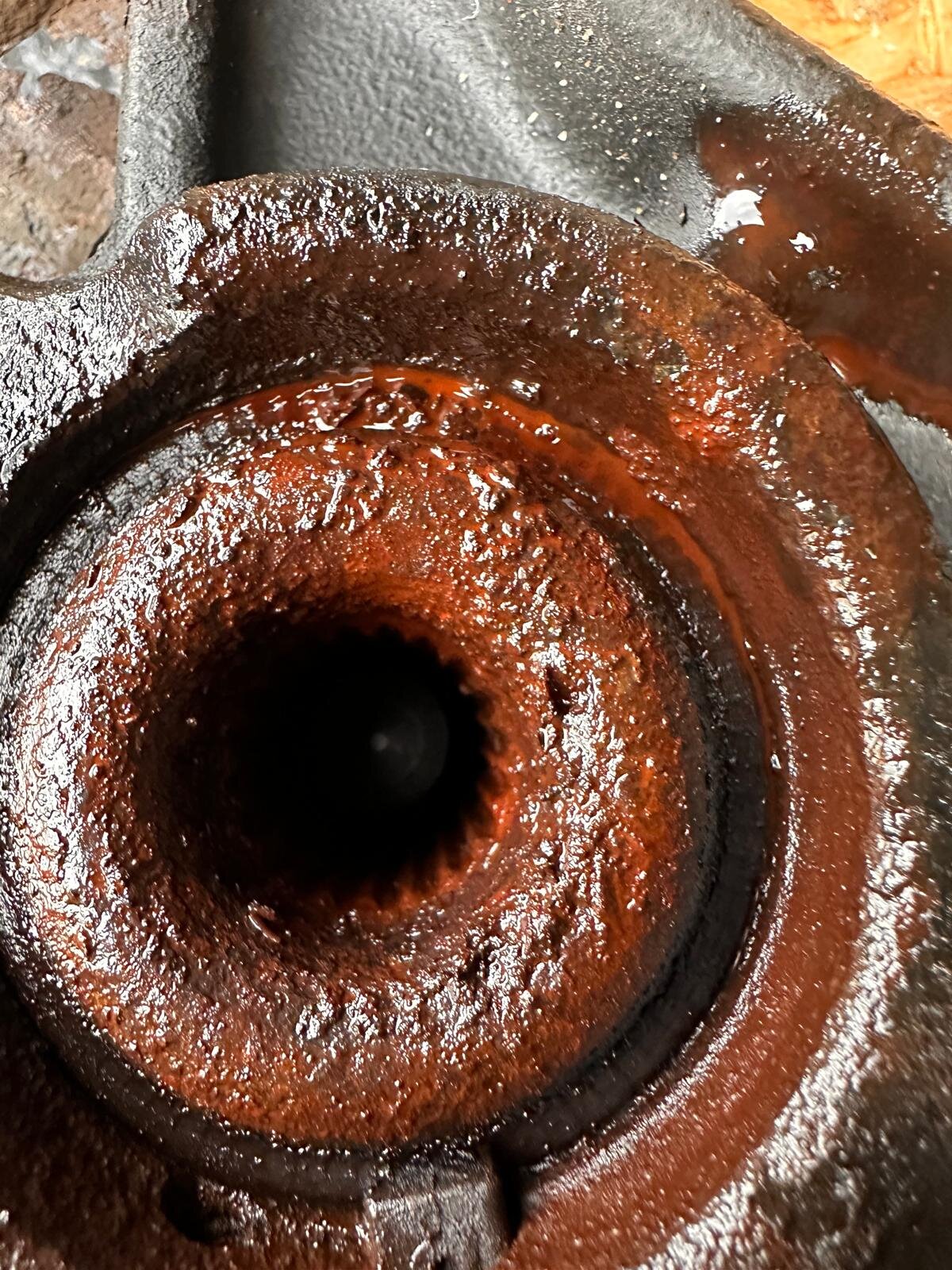

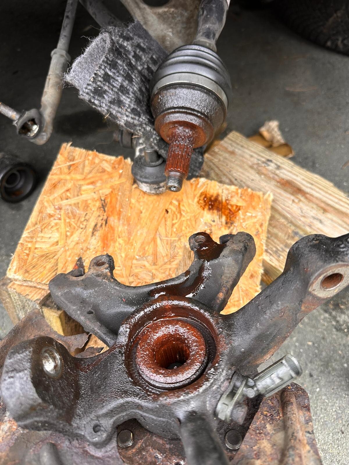

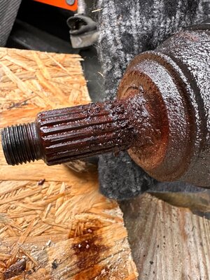

[1.2 TDI ANY] Antriebswellen Gelenksatz wechseln.
johnstruck antwortete auf welcorn's Thema in Technik
Was meint ihr? muss die Welle (aussenlager) neu? klar wäre das schöner aber Schwer wenn nicht lieferbar. Lass ich den jetzt Wochenlang so stehen bis ich was finde oder reinigen und den bums wieder zusammen bauen?- 82 Antworten
- antriebswelle
- gelenkwelle
(und 2 weitere)
@clekilein ich habe bei dem ganzen Gerödel an der Welle gezogen und fühlen können, dass sie aus dem Getriebe raus war und nur noch an der Manschette hing. Da die noch gut aussieht und ich an der Stelle nicht auch noch Arbeit haben möchte, hab ich die schnell wieder reingeschoben. Wie in aller Welt hält die Welle Getriebeseitig? Passt das so und verlässt sich darauf, dass hier Kraftschluss entsteht? Die Antriebswelle ist doch in der Länge variabel und muss beim ein und ausfedern die sich ändernden Abstände ausgleichen, richtig? wenn die sich aber leicht rausziehen lässt, welche Kraft sorgt dafür, dass sie wieder reingedrückt wird? Danke für jeder Erläuterung. Mit dem 10t hydraulischen Ausdrücker hab ich die Welle mittlerweile bezwungen. Lager ist auch raus. Der Achsschenkel liegt grade in Zitronensäure. Bekommt quasi ein Bad im Jungbrunnen um den Rost loszuwerden. Grüße- 82 Antworten
- antriebswelle
- gelenkwelle
(und 2 weitere)
