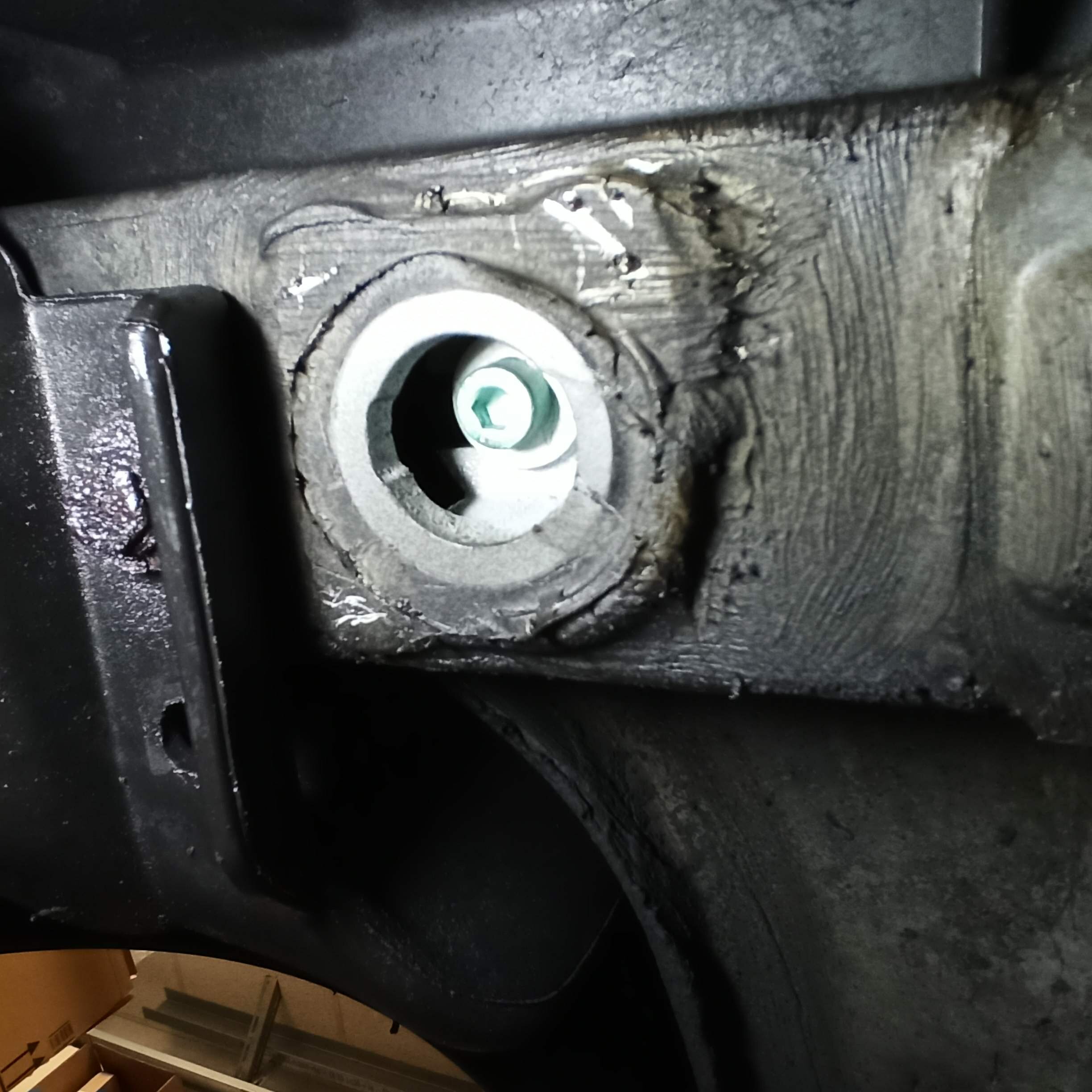

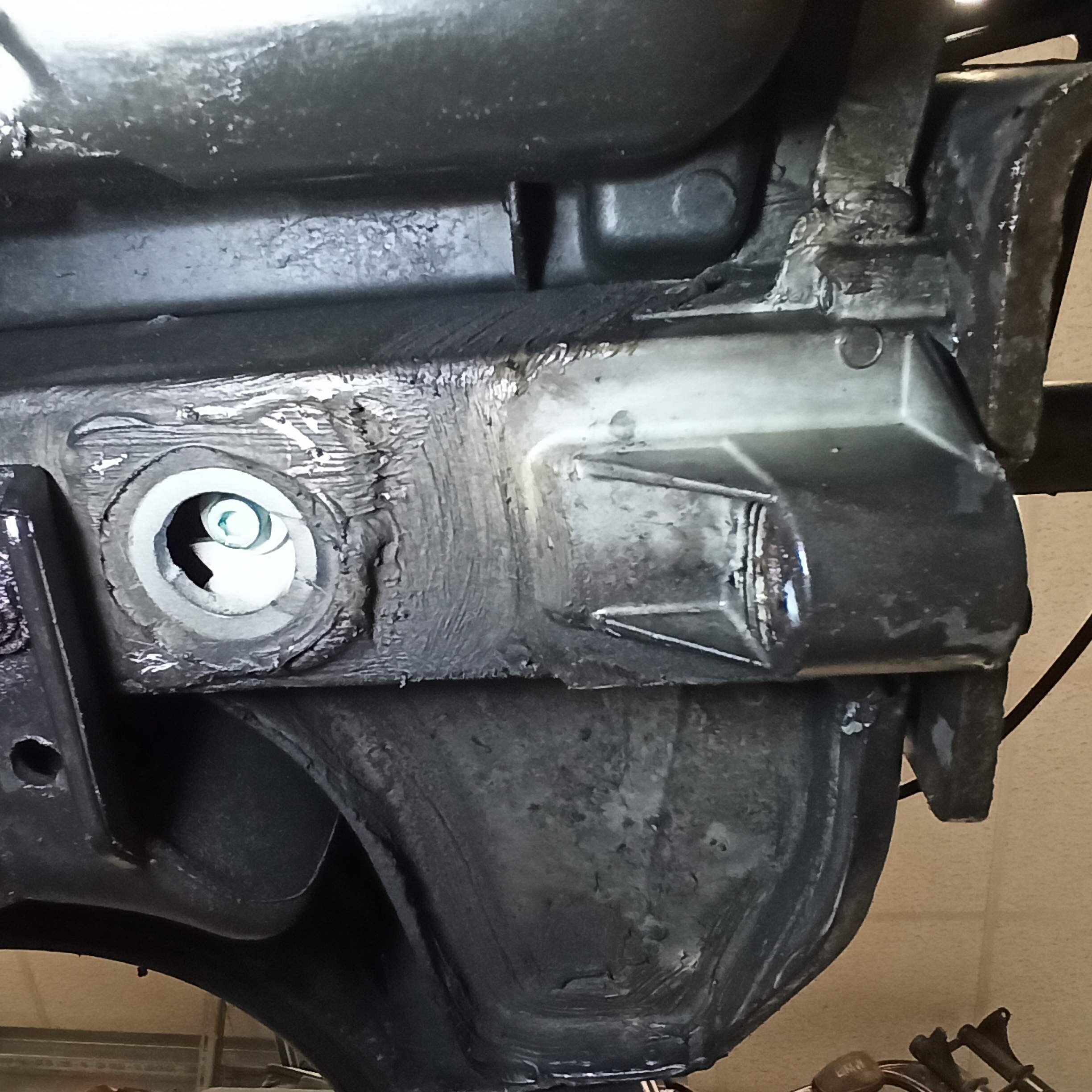

Nein.... bei originaler AHK ist das an den Laschen angeschweißt. Unterbodenschutz entfernen, leicht mit der Flex die Schweißnaht anschneiden und dann ein Schlag mit dem Stemmeisen und die Naht ist durch und das Passstück lose. Ich hoffe man erkennt es:
Benötige Hilfe.... Ich habe die Möglichkeit aus einem Schlachter eine originale Anhängerkupplung auszubauen mit Aluhaken quasi. Nun sehe ich beim Einbau die Befestigungspunkte in den Längsträgern. Bei allen Anhängerkupplungen die ich bisher gesehen habe sind dort diese stahlplatten die nachträglich eingenietet werden. Bei diesem Fahrzeug scheint die Aufnahme massiv im längsträger drin zu sein, kann das sein? Wo kann ich diese Stahlplatten zum einnieten nachträglich kaufen? Danke
