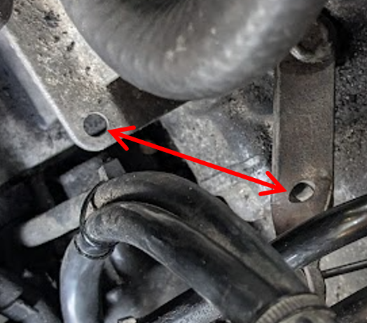

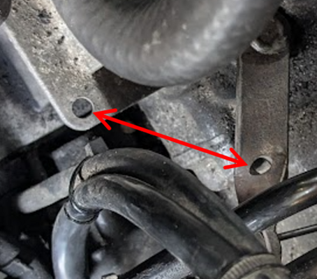

Da bei mir, mit der aktuellen KNZ-Einstellung, auch bei geschlossener Kupplung, das Magnetventils N255 deutlich hörbar bestromt wird springt die Hydraulikpumpe öfters an. Wenn man am Kupplungshebel leicht zieht hört der N255 augenblicklich auf zur arbeiten, so wie das bereits durch @3LFan hier beschrieben wurde. Am Kupplungshebel und am Getriebe ist jeweils eine Einhängebohrung vorhanden: Fehlt hier eine Feder?
