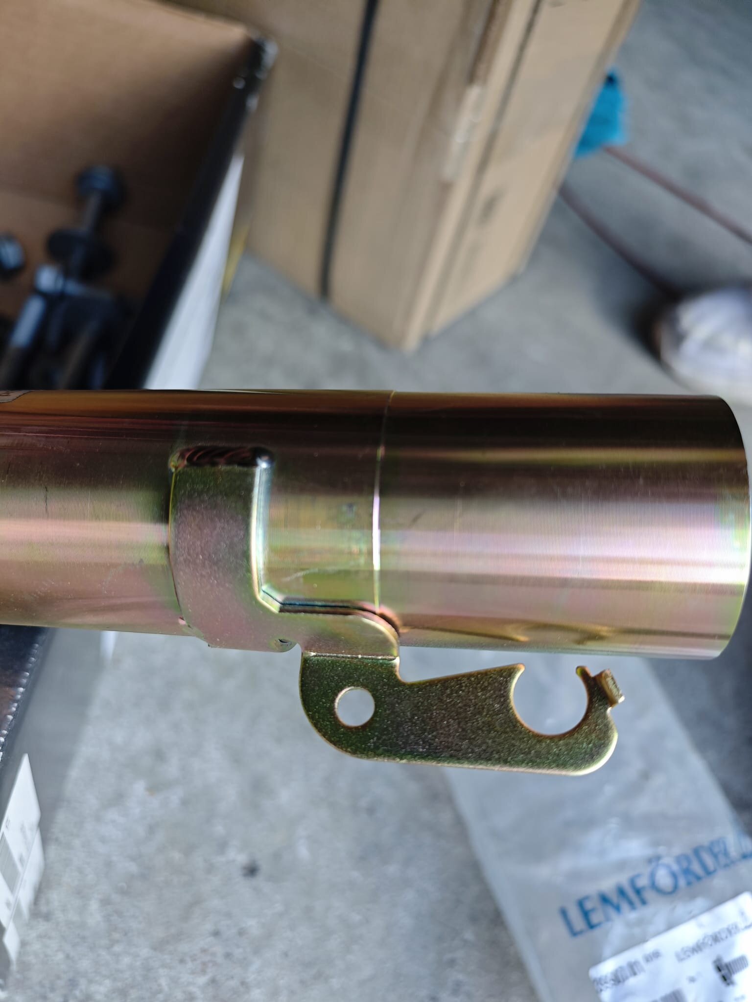

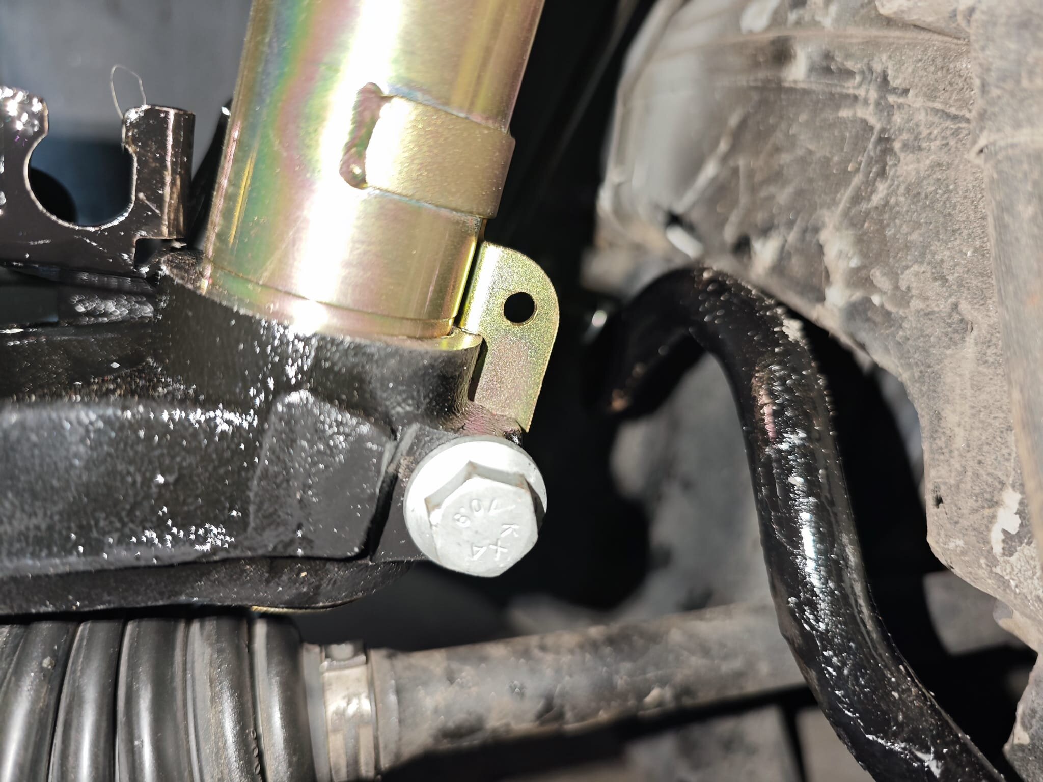

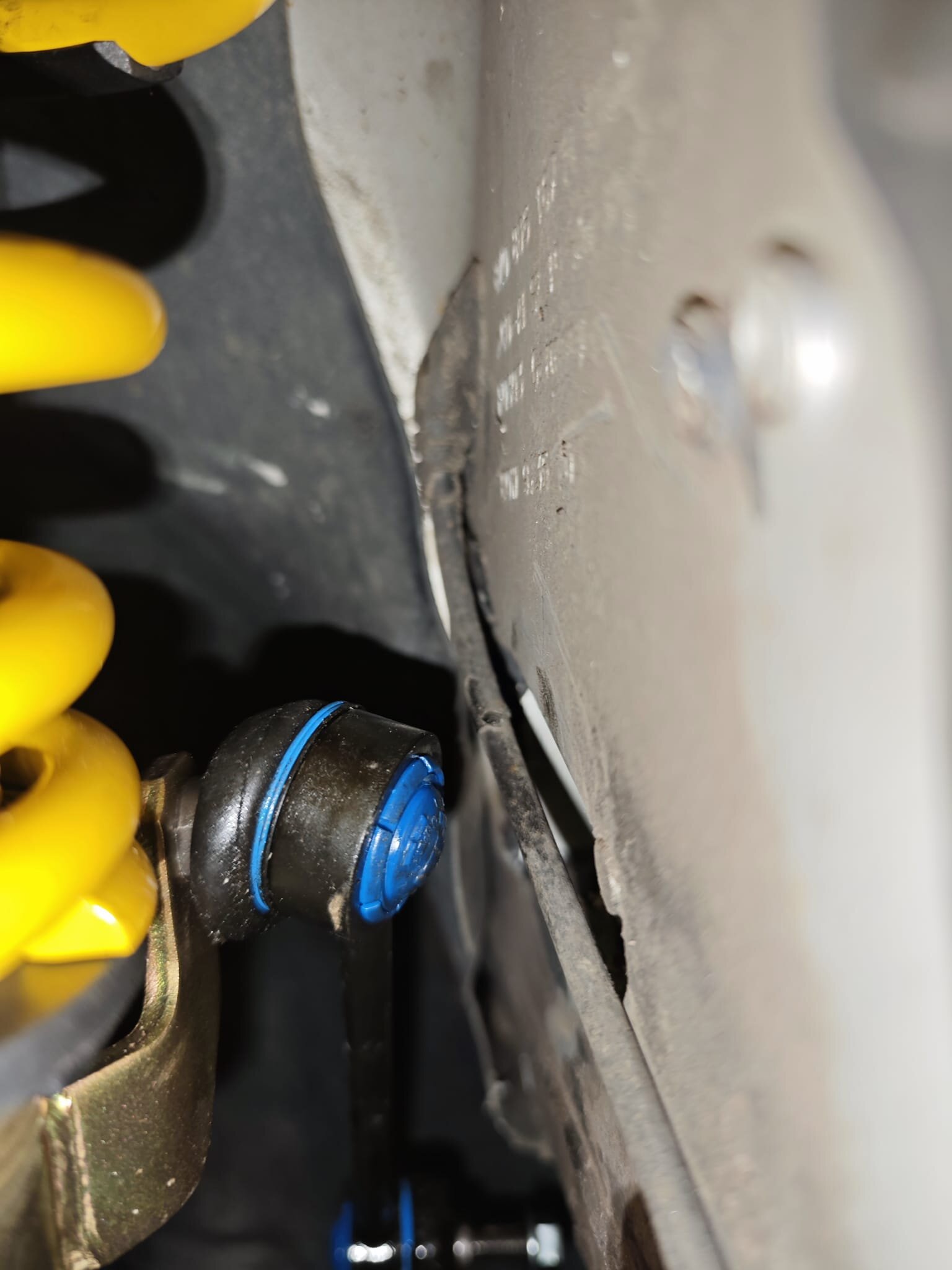

Hallo. Mal ne kurze Frage. Ich baue mir auch gerade das ST X ein und stelle verwundert 2 Dinge fest. 1) An der Klemmbefestigung zum Achsschenkel liegt die Lasche für die Kerbe vor der Kante um das Federbein auf, dachte zuerst das Federbein rutscht nicht ganz in den Achsschenkel. Muss das so? Ist das bei Euch auch so? Theoretisch gehen ja ein paar mm Federweg verloren, wenn man das Maß auf TÜV Federteller zu Schraube auf 200mm einstellt. Das Loch der Lasche für die Schraube sitzt mittig zum Achsschenkelloch. Ich gehe also davon aus, dass das passt. Aber warum die Laschenkante nicht bündig zur Kante am Federbein ist verstehe ich nicht. 2) ich habe Meyle HD Koppelstangen besorgt. Nun sind ja am ST X Federbein die Befestigungen für die Koppelstangen nach oben verlegt um keine kürzeren Koppelstangen verwenden zu müssen. Dadurch liegt der Koppelstangenkopf über der Karosserieeinbuchtung. Mir sieht das nach sehr wenig Platz aus, so dass ich unbedingt prüfen werde ob bei vollem Lenkeinschlag nicht der Koppelstangenkopf an der Karosserie angeht. Habt ihr das Thema auch schon gesehen?
