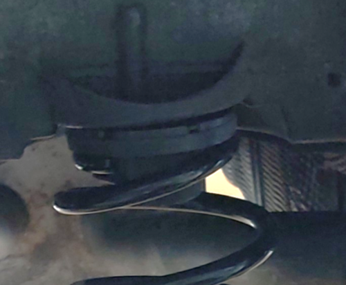

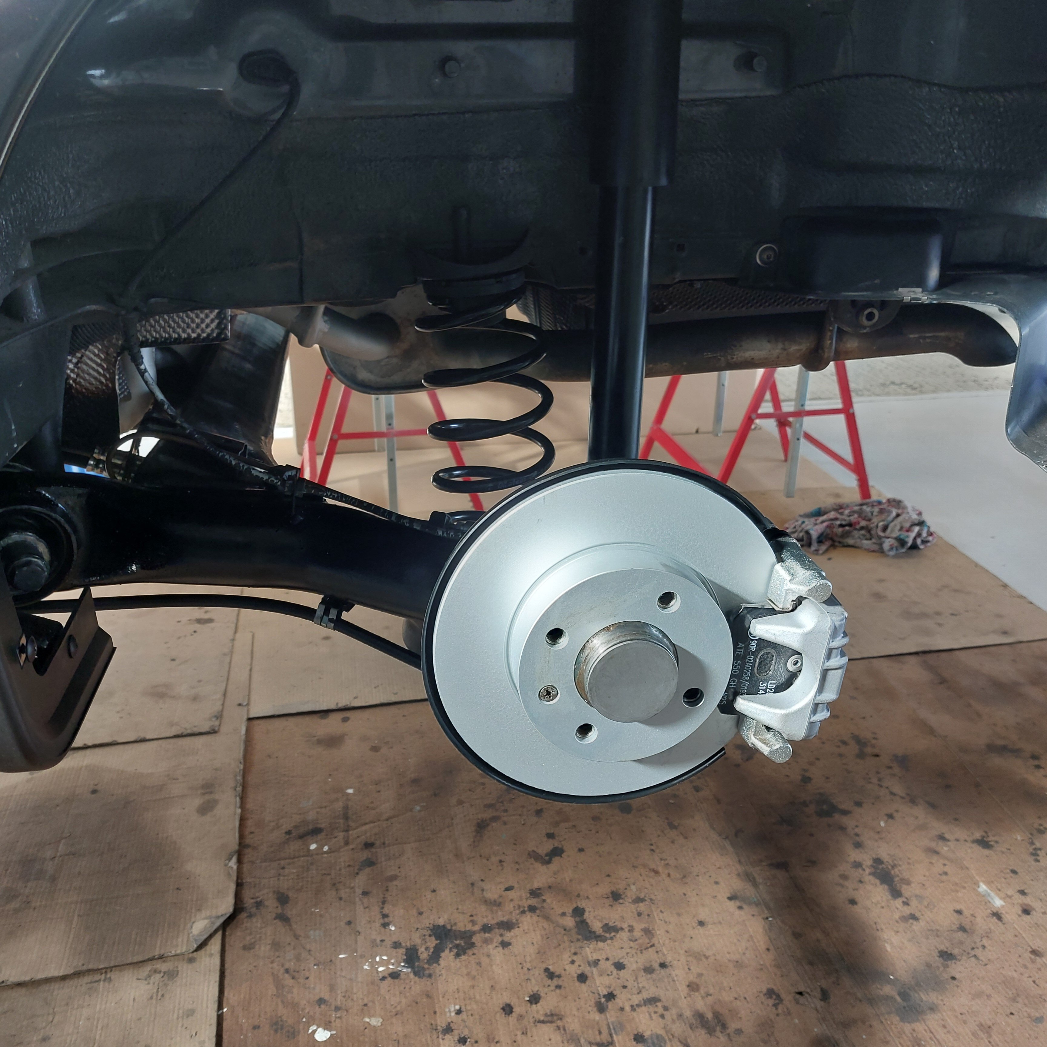

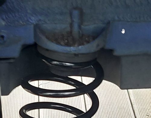

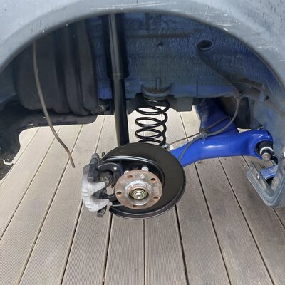

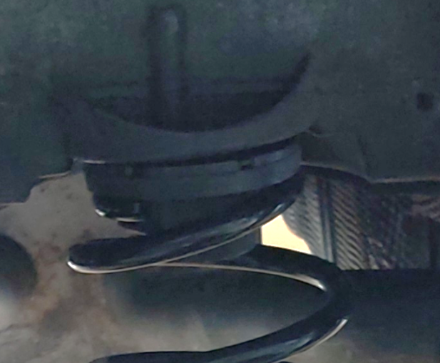

Ich habe gerade letzte Woche neue Federn eingebaut und das sieht so aus. Und bei einem Bekannten sieht das so aus. Obenrum sollte eine plane Auflagefläche zu sehen sein. Ganz geschlossen ist der Kreis nicht.

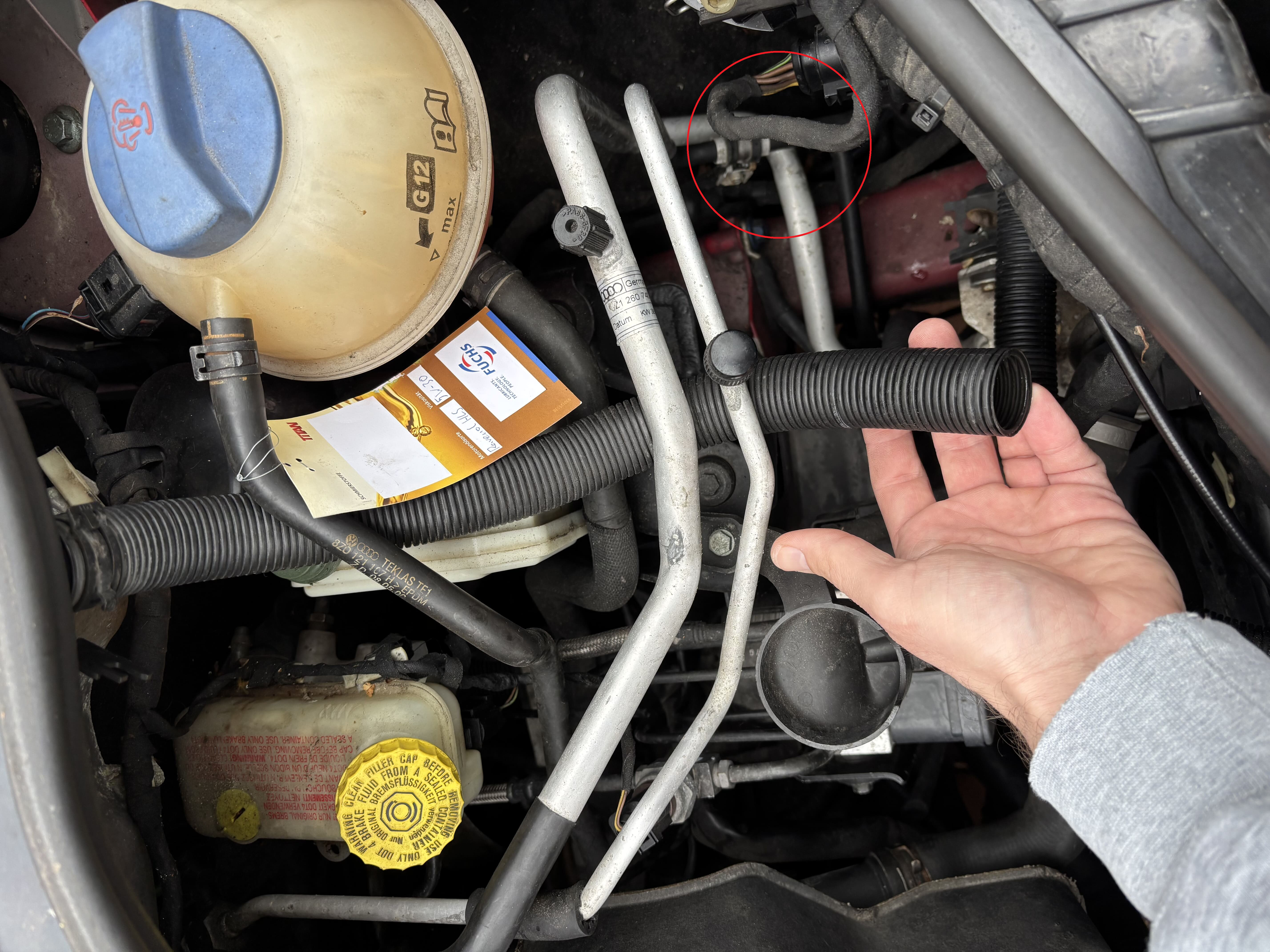

Der Schlauch endet rechts vom Längsträger an der Radhausschale. Dort ist er mit einem Kabelbinder befestigt. Umgefährt dort, wo ich den roten Kreis eingezeichnet habe. Richtig. Fehlt der Schlauch, läuft das Wasser von der Windschutzscheibe direkt auf die Hydraulikeinheit, was für diese nicht gut ist. Ferner kann das Wasser in den Ölbehälter eindringen, und dann bildet sich eine Emulsion, die das Hydrauliksystem auch nicht gut findet.
