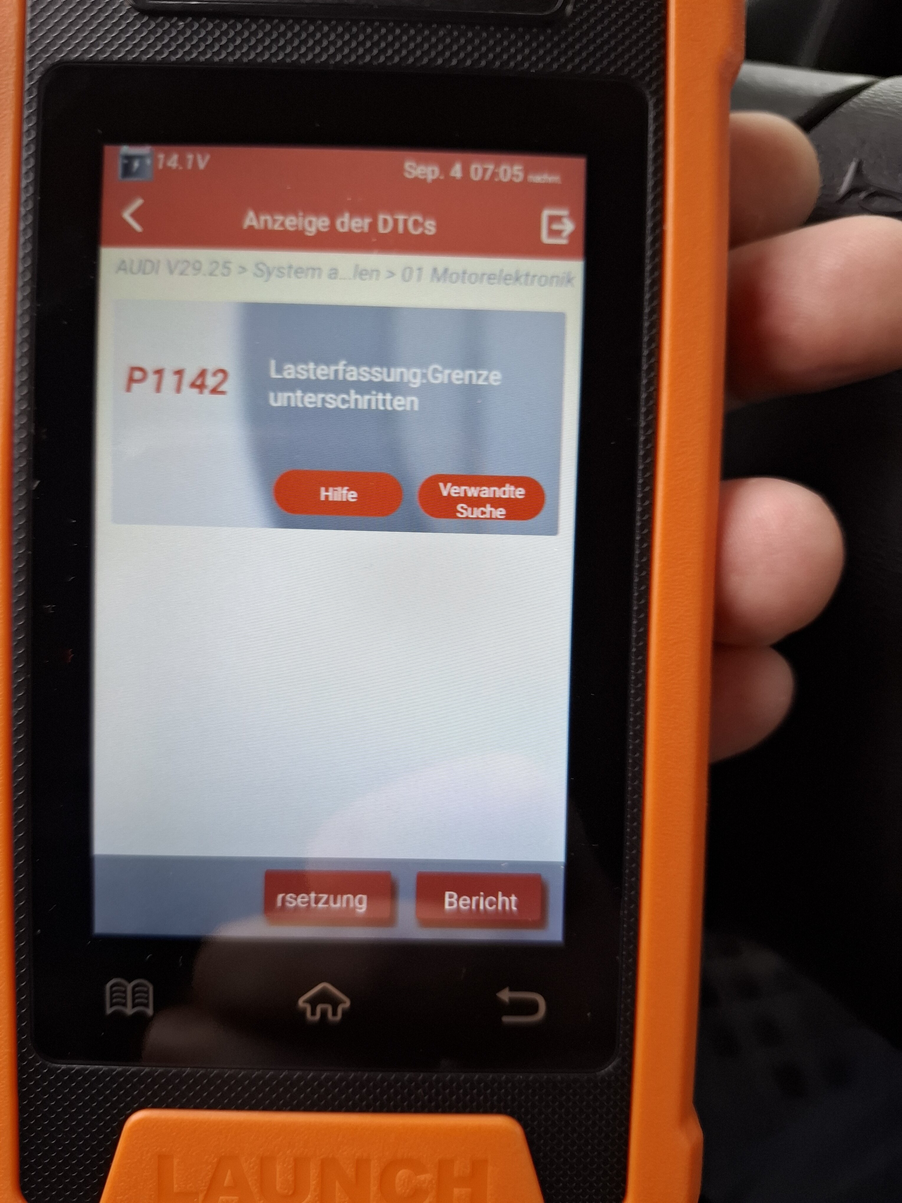

Heute, wieder auf dem Weg zur Schicht, zum Glück noch fußläufig nach Hause: Der A2 steht im Freien, heftiger Regen, schauerartig verstärkt den ganzen Tag über. Heute Abend, ich mußte zur Nachtschicht, es war weitgehend trocken, der A2 sprang normal an, sofort leichtes Ruckeln, kurz danach EPC und MKL, Ruckeln stärker, schlechte Gasannahme, rauf auf einem Discounterparkplatz, bei laufendem Motor P1142 mit dem Launch-Tester ausgelesen "Lastererfassung Grenze unterschritten". Austausch Kraftstoffpumpenrelais ohne Auswirkung, Fahrergeheimfach trocken, Fehler kam nach löschen wieder, sägender Leerlauf, exakt die gleichen Symptome wie letztens, wieder viel Regen. Zündspule, -Leitungen und -kerzen erst 2 Jahre alt. Ich habe keine Idee, was das nun sein soll. Das nervt. Hat jemand eine Idee? Danke und Gruß Uli
