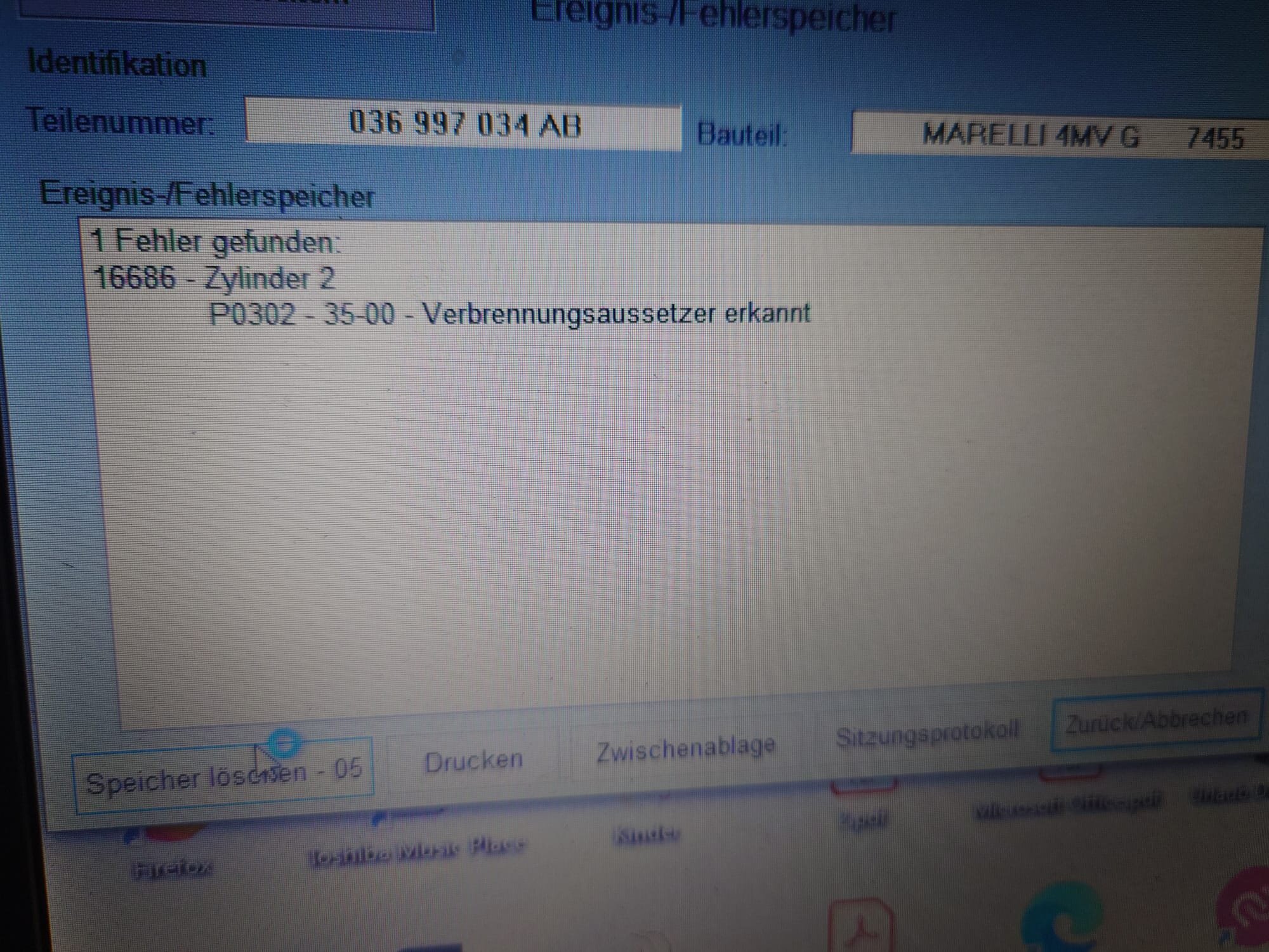

Es macht Sinn, die Lernwerte von AGR-V und DK zu löschen und neu anzulernen, dann den Fehler löschen und noch einmal probieren. Auch die Zündanlage würde ich noch einmal genau prüfen, es passiert, gestern ging's noch, heute ruckelt's, da reicht starker Regen, ein unwillkommener Besuch eines Marders... Gruß Uli
Ich muss das Thema hier (leider) noch einmal aufgreifen: Seit der oben geschilderten Reparatur bin ich mittlerweile etwas mehr als 4 Tkm gefahren. Der Motor läuft absolut ruhig und schnurrt wie eine Biene (wenn man das beim AUA so sagen kann). Vor ein paar Tagen fing er an im Teillastbereich (bei 1.500 Umdrehungen) zu "zucken" und unrund zu laufen. Bei höherer Drehzahl war nix. Ich habe dann das AGR vom Strom abgezogen und der Wagen lief wieder einwandfrei. In dem dafür von mir eröffneten Thread wurde mir mitgeteilt, dass ich am Besten alles mal säubern sollte. Vorgestern fing der Motor im Stadtverkehr auf einmal an sehr unrund zu laufen und hatte keine Leistung. Da die MKL wegen dem abgezogenen Stecker des AGR sowieso an war, kam natürlich kein neuer Fehler. Ich habe daraufhin gestern die Drosselklappe ausgebaut und gereinigt und auch das AGR Rohr ausgebaut und gereinigt. Alles wieder zusammengesetzt und mit VCDS das AGR angelernt und den Fehlercode gelöscht. Beim danach durchgeführten Motorstart lief der Motor so unrund, dass ich dachte er fliegt gleich auseinander. MKL blinkte sofort und der Fehler "Verbrennungsaussetzer" (siehe Foto) kam als Fehler. Er kommt nach dem Löschen auch sofort wieder und der Motor läuft durchweg wie ein "Sack Nüsse". Was kann das sein? Ich habe totale Angst, dass der "Ursprungsfehler" wieder da ist!!! Der war aber immer sporadisch und ließ sich kurzzeitig löschen. Kann denn nach 4 Tkm von heute auf morgen wieder die Nockenwelle hin sein? Ich hatte vor ein paar Monaten bereits alle Zündkabel, Die Zentralzündspule, die Zündkerzen und auch die Einspritzdüse des Zylinder 2 gewechselt. Daher bin ich ratlos.....
