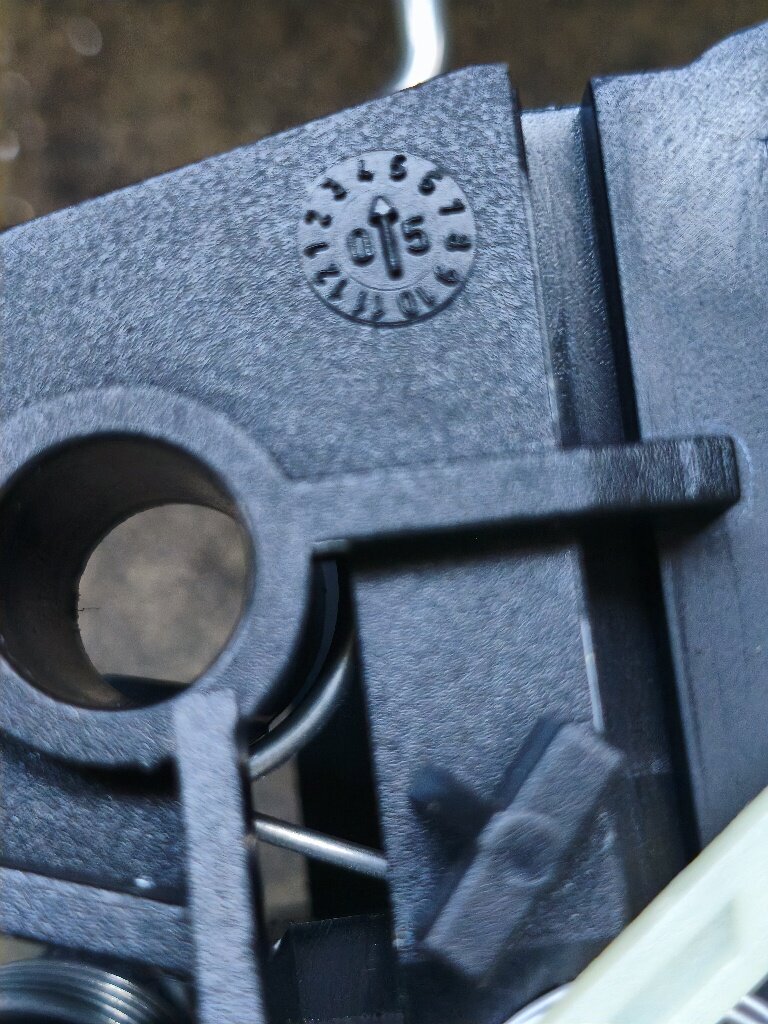

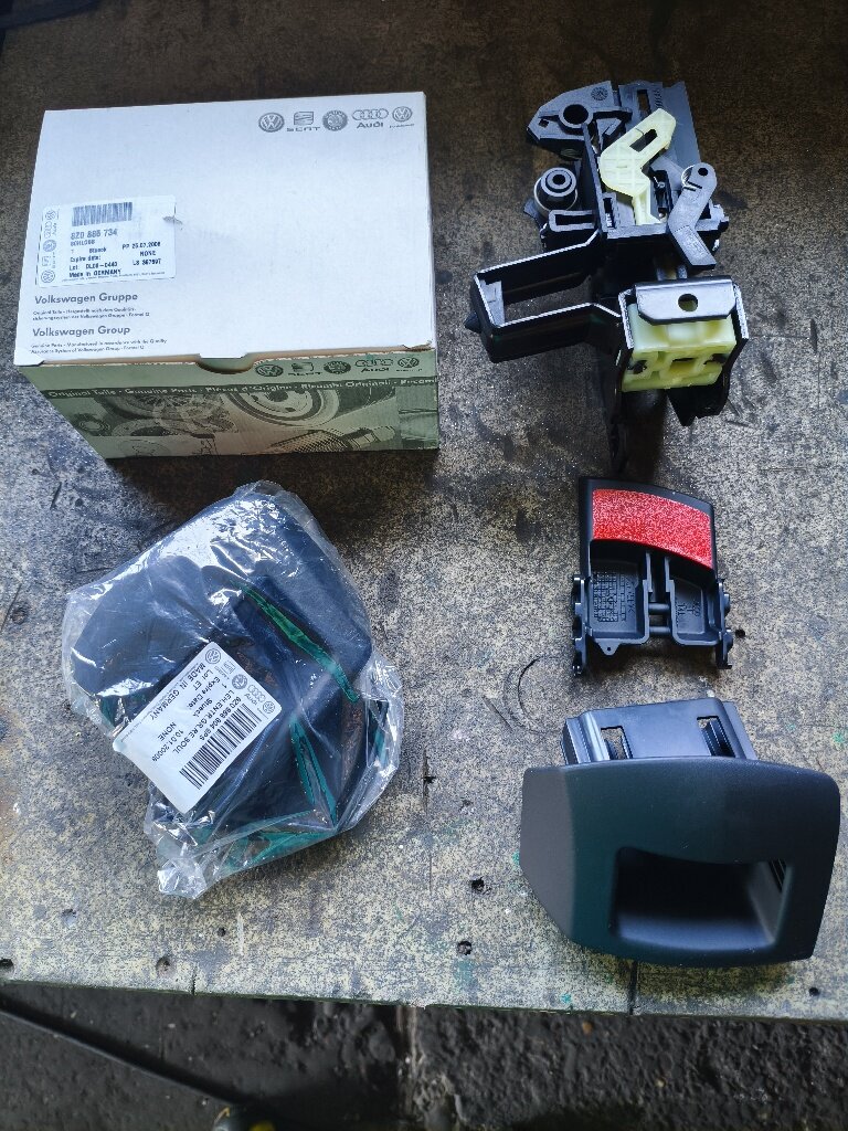

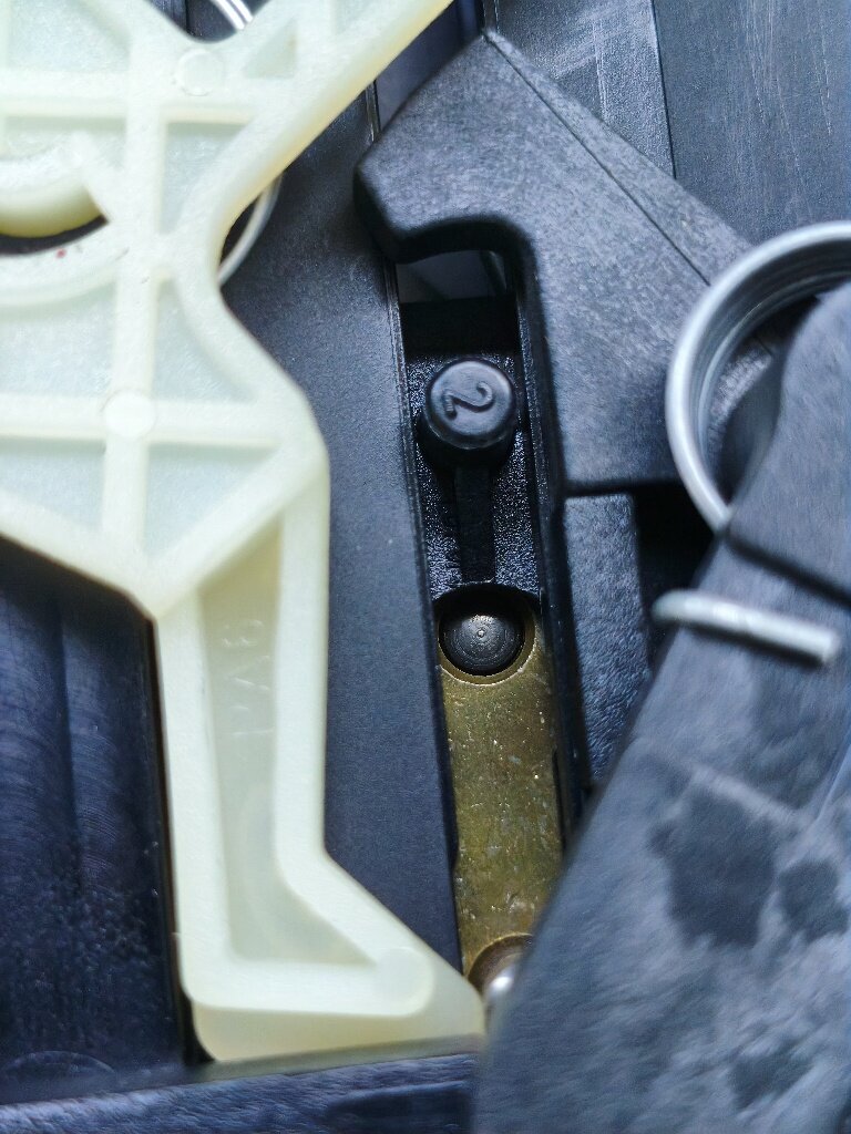

Das Schloss ist keine Nachferting sondern aus 2005, hat aber schon den Stift aus Metall. Der originale war ja noch ein Kunststoff-Zapfen. Sieht man ganz gut im Bild unten. Natürlich hab ich zur Übung zweimal den Lederbezug abgenommen Obwohl ich mir alles zurecht gelegt habe und 3x geschaut ob ich von der Reihenfolge her alles parat habe, seh ich auf der Werkbank die fünf Plastik-Briden liegen und der Bezug war schon komplett drauf, hrgmpf. Also den Keder nochmal raus und den Bezug weggeklappt, damit ich die Klammern an der Lehnenschale einklipsen konnte. Aber jetzt ist alles fein und die linke Seite kann jetzt gerne auch kaputt gehen. Bin ja bestens ausgestattet
So, der Sitz ist seit eben repariert, Teile kamen diese Woche von Audi Tradition, habe gleich beide Seiten gekauft udn dei Griffschalen waren im Angebot (50% Sale). Die gab es dann auch gleich neu..., da liegen 160€ auf der Werkbank. Ist schon krass aber hab mir alles neu geholt, wer weiß wie lange es das Zeug noch gibt.

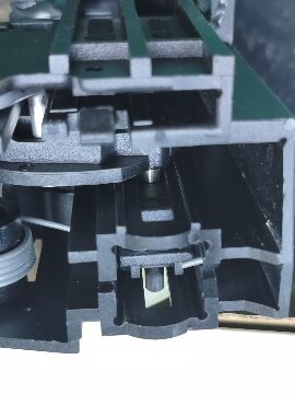

Letzte Woche war ich im Süden beim Krebserl zum OSS-Workshop. Beim Inspizieren meines defekten Daches stellte sich herraus, dass die auf den Seilzügen aufgespritzten Kunststoffmitnehmer nahezu komplett verschlissen waren. Da war nichts mehr, was mit den Reparaturblechen hätte gegriffen werden könnenMit dem Reparatursatz konnte das Dach so nicht mehr instandgesetzt werden. Ich hatte die Wahl, das Dach für immer zu verschließen oder auf ein überholtes Dach aus seinem Fundus zurückzugreifen. Nach kurzer Überlegung habe ich mich für letzteres entschieden. Krebserl begann dann gleich den Himmel zu demontieren um die Befestigungsschrauben zum Austausch des kompletten OSS freizulegen. Ich kürze hier mal ab. Nach funf Stunden war ein von Audi 2012 bereits verstärktes und mit Krebserls Motorverstärkung weiter optimiertes OSS montiert. Natürlich war das anders als geplant, ein ganz anderer Umfang. Bin aber froh dass ich mich dazu entschieden habe. Jetzt können wir wieder offen fahren, haben nun die Kippfunktion, die vorher ohne Stoppunkt nicht gegeben war.👌 Hätte durch Wartung und rechtzeitige Instandsetzung vermieden werden können. Als Bonus gab es die Sonnenblende über dem Rückspiegel und die Parkposition der Gurtstecker in den C-Säulen dazu. Wusste vorher nicht, dass beides beim A2 existierte🙈 Schon alleine deswegen hat sich der Abstecher in den Süden zu Krebserl schon gelohnt 😉
