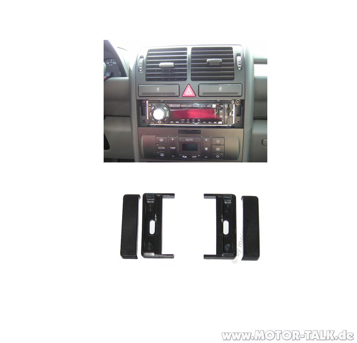

*threadhochhol* wie baut man diese Radioblende ein? Ich raff das nicht. Das eine Teil ist nach innen viel zu lang, muss da was abgeschnitten werden?
pls help
so schaut es aus. das bild habeich von wo anderst. habe meine blenden auch wie das da oben zurecht gestutz, so das sie reinpassen, aber jetzt sind die immer noch ziemlich locker. wie kann man die "festmachen" wenn alles nichts hilft wollte ich mit heißklebepistole an die sache mal rangehen.
Die hinteren beiden Teile werden ja nach Sorgfalt entweder mit dem Armaturenbrett verschaubt oder auch nur hinter den Einbaurahmen geklemmt. Die vorderen Abdeckungen werden dann einfach nur draufgedrückt.
Ja ich habe ja nicht die exakt gleichen wie auf dem Bild. Wenn ich die Teile hinter dem Einbaurahmen stecke, clickt der rahmen leider nicht mehr ein. Wenn ich es reinschraube passen die oberen abdeckungen nicht drauf.
habe jetzt mal mit voller wucht dagegen gedrückt nachdem mich die geduld verlassen hat. jetzt hällt es zwar aber die rechte seite wackelt was mich wieder total nervt.
werde dem ganzen wohl mit schwarzer pappe o.ä. feststecken...
Hatte vom Händler die falschen Seitenabdeckungen bekommen, d.h. die hinteren, später nicht sichtbaren Aufnahmen passten von den Ausbuchtungen nicht in die A2-Aussparungen.
Da ich wgn. der 7 od. 8 Euro nicht extra nochmal zurück wollte (die Fahrt wäre im Verhältnis zu teuer) habe ich die oberen, sichtbaren Blenden jeweils links und recht am Radiogehäuse mit Doppelklebeband (gibt von z.B. Henke* extrem gut haftendes und rückstandsfrei zu entfernendes [von Zeit zu Zeit bei Lid*]) befestigt, einschl. der hinteren Aufnahme.
Ach so, die nicht passenden Ausbuchtungen der Aufnahmen musste ich zuvor allerdings absägen, geht bei Plastik aber ganz flott.
