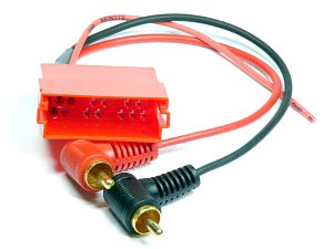

Ich möchte die vorhandene Verkabelung umpinnen.
Also:
1. Stecker vom Blaupunkt im Beifahrerfußraum abzihen
2. 9+7 überbrücken
3. 10+6 auch überbrücken
4. 1+12+4 überbrücken (oder 1+4 und 12+5, wenn die Masse getrennt sein soll)
5. jetzt haben wir 3 Leitungen im miniISO Stecker hinterm Radio. Diese 3 Leitungen entsprechend mit dem braunen Lautsprecherstecker verbinden. Also 10+6 geht auf 1, 9+7 geht auf 7, 1+12+4 geht auf 2+8.
P.S. ich habe es noch nicht ausprobiert, momentan habe ich nur vordere Lautsprecher. Ich melde mcih noch, sobald das fertig wird.

Wenn du an älteren Radios (oder auch an neuen) Cinch Anschlüsse hast, kannst du das Signal eben auch hochohmig an der Verstärker reichen und den Rest Original belassen (oder einen anderen Verstärker einbauen).
Wenn denn direkte Verbindung zu dem Boxen, würde ich eben die 2 Meter 1,5² investieren, um sie in das Geheimfach zu ziehen und dort an die Lautsprecher weiterzureichen.
Wenn es auf die Qualität natürlich eh nicht so ankommt, kann man auch nen 10€ Hi/Lo Adapter kaufen und ohne grossen Umbau alles mögliche anklemmen - das hört sich natürlich dann auch so an (aber wahrscheinlich noch besser als die 0,5² Würgestelle)

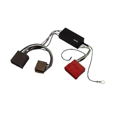

Ansonsten vorher checken ob du aktive Lautsprecher hinten hast, dann musst du den Verstärker im Fussraum mit ansteuern (Hi/Lo Adapter oder Cinch-Adapter)

Du brauchst:
1x Can-Bus Adapter
1x Aktiv Adapter wenn du hinten LS hast
1x Phantomeinspeisung
1x Radioblenden

Du brauchst:
1x Radioblenden

Du brauchst:
1x Can-Bus Adapter
1x Radioblenden
Du brauchst:
1x Radioblenden
