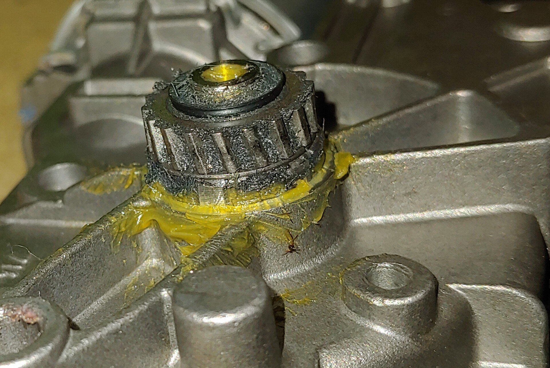

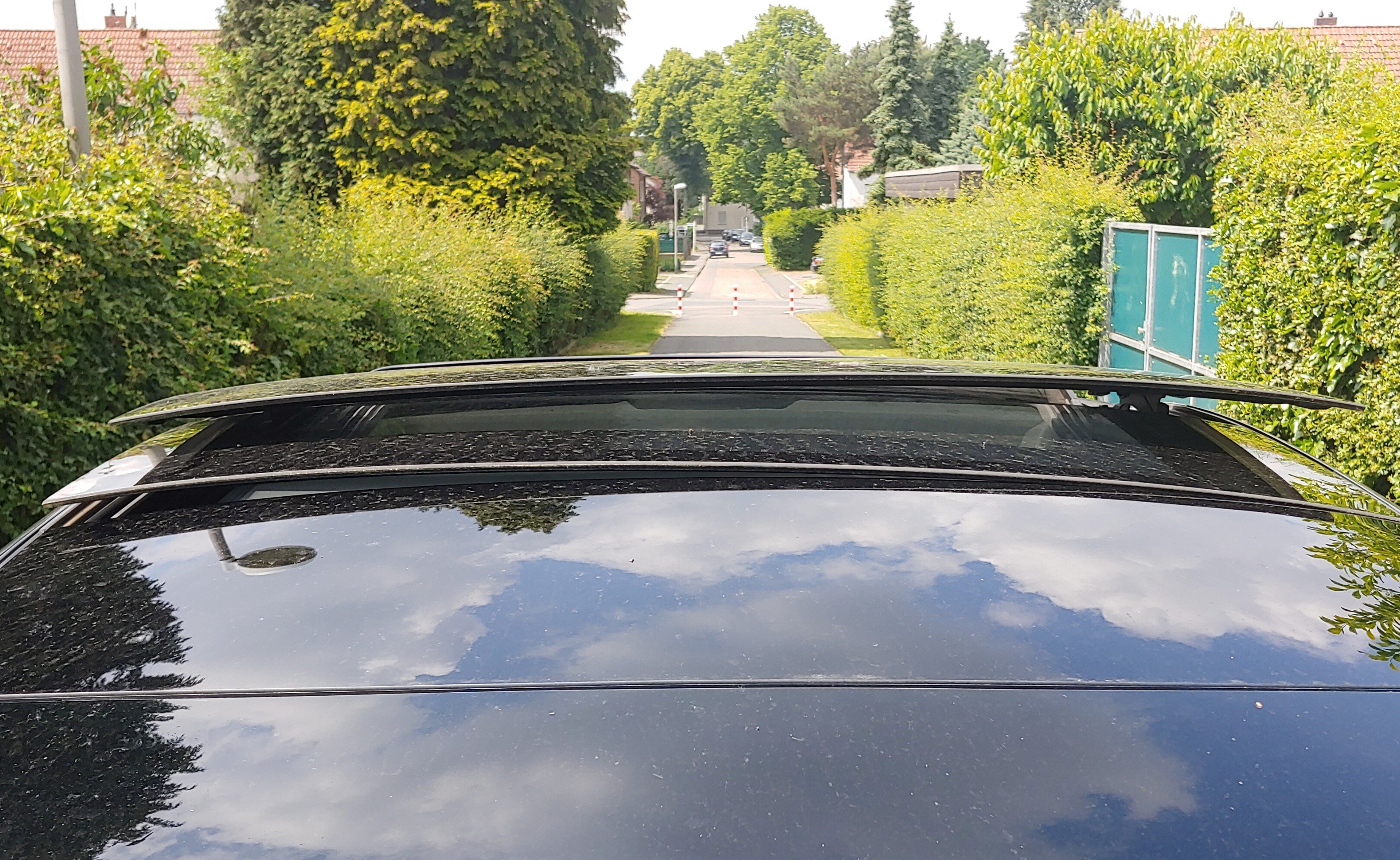

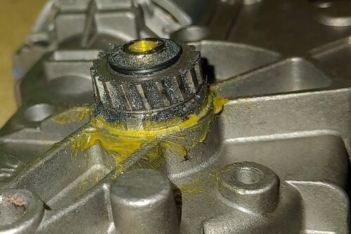

Hallo allerseits, ich bin neu hier und starte mit meinem Problem, was ich schon im anderen Forum platziert hatte und dank Krebserl erster Hilfe schon etwas weitergekommen bin. Das Dach unseres geliebten A2 1,6 , hatte nach 1,5 Jahren in unserer Obhut, mit Knacken und Rattern, in teilgeöffneter Stellung seinen Dienst verweigert. Das erste Element saß schräg/versetzt und das mittlere war nur leicht einseitig angekippt. Die beiden Glaselemente des Daches hatte ich nach der Demontage des Motors fast ganz zubekommen. Die beiden Verriegelungshaken der Schlitten greifen aber nicht in die Aufnahmen des Glasdaches. Die Motoraufnahme zeigt aber so faserigen Abrieb. Die Zahnstangen der Züge kann ich mit dem Schlitzschraubendreher nicht verschieben. Hat jemand aus Nordrheinwestfalen das schon mal ähnlich gehabt und könnte helfen. Die geballte OSS- und A2-Kompetenz scheint ja im Süden zu sitzen😉 Möchte das OSS gerne bald wieder nutzen und würde mich über Eure Hilfe freuen. Es grüßt ein überzeugter A2-Fahrer P.S.: Seid bitte nachsichtig wenn ich meinen ersten Beitrag nicht an der richtige Stelle und in der richtigen Form erstellt habe
