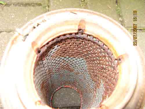

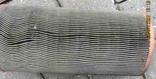

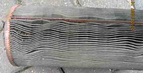

Wenn der Luftfilter echt fertig hat... Oder so sollte er nicht aussehen!
Wenn du glaubst das dein LuFi vom Vorbesitzer immer schön getauscht wurde ist gut, aber bekanntlich heißt glauben nicht wissen und daher hat es mich auch ganz schön erschreckt als ich selber mal nachgesehen habe...

OH FUCK sieht der beschissen aus :D
Das ist ja wohl mal das verrottetste Teil an Deinem A2 in allen anderenEcken warst Du ja schon...
Naja, setz ihn doch bei e*** rein, hat bis zum Ausbau einwandfrei funktioniert :D

Ja, so sieht er eben aus nach nur einem Jahr und bei mir nach nur 15.000Km. Audi will ihn nach Wartungsvorschrift gerne 60.000Km drinlassen. Man will ja gerne teuere Luftmassen(mengen)messer verkaufen... Bei mir gibts jedes Jahr ne neue "Filtertüte" Die 20 Minuten Aufwand gönn ich meinem Kleinen..

So, meinen Luftfilter habe ich nun bei 53 Tkm gewechselt und es hat sich gelohnt, der alte war echt fertig und ich habe noch ein Haselnussdepot eines Eichhörnchens (?) aufgestöbert (->Bild 1).
Kommen wir zu meiner ersten Frag: Sass der Luftfilter bei Euch in der vorgesehenen Befestigung? Bei mir schlackerte er so herum und wollte sich auch mit viel gutem Zureden nicht überzeugen lassen, an der Befestigung zu halten.... (->Bild 2)
