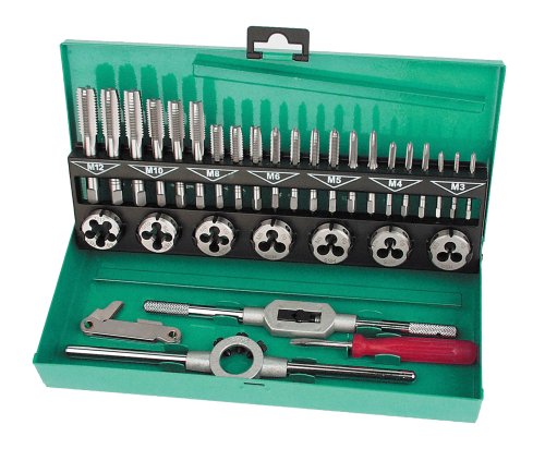

Ihr sucht Euch eine alte Radschraube, schneidet diese mit einer Metallsäge längs ein, so dass im Gewinde längs der Schraube eine Nut von ca. 2 mm Tiefe entsteht.
Sowas würde ich nur jemandem empfehlen, der selber schonmal Gewinde (mit der Hand) geschnitten hat und die beim Nutschneiden entstehenden Grate und/oder Verformungen an den Gewindengängen auch mit der Feile zu entfernen weiß. Das kann das Gegengewinde massiv beschädigen. Mann muss entweder die einzelnen Gänge anschauen und nachfeilen oder mit Gefühl an die Kante der Nut eine Fase anbringen.
Ansonsten empfiehlt sich ein Gewindeschneidewerkzeug. Gewindeschneiden an sich erfordert einige Übung, damit man gerade ansetzt und man muss wissen wie man die Späne bricht um eine Beschädigung des Werkzeuges (bzw des entstehenden Gewindes) zu vermeiden.
Gewindenachschneiden sollte allerdings jeder können, sofern man gerade und vorsichtig ansetzt. Einfach das entsprechende Werkzeug (siehe unten) vorsichtig wie eine Schraube eindrehen. Etwa jede halbe Umdrehung ein klitzekleines Stück wieder rausdrehen, bevor man weiterdreht.
Mannesmann M53250-B Gewindeschneidsatz 32-teilig: Amazon.de: Baumarkt

*rrrrrring*.....*rrrrrring* - *klick* "Werkzeugbau, hallo?" "Ja, tichy hier, ich hab da mal was zu erodieren..." :D
Mmh, ne. Soweit ich weiß sind die M12, obwohl sie SW17 haben.
SW 17 haben ja normalerweise M10 Schrauben.
Die Originalschraube ist M12x1,5 und da passt der "normale" Gewindeschneider aus dem oben abgebildeten Set nicht, weil dieser eine Steigung von 1,75 hat.
