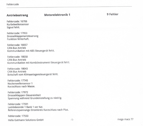

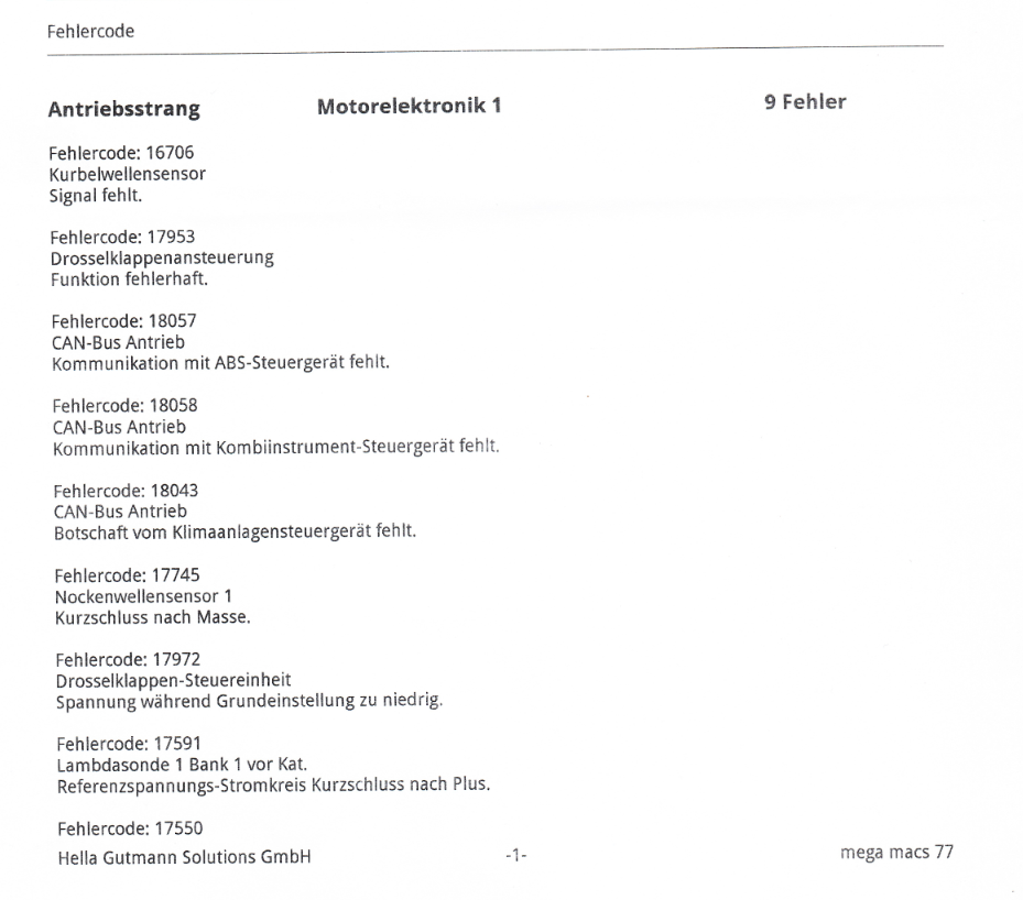

Ich nehme einen Defekt deiner Servopumpe an. Vielleicht mal abgesoffen oder Verkabelung defekt? Da die Servopumpe auch am CAN-Bus Antrieb hängt, könnte sie auch für entsprechende Kommunikation s-Probleme verantwortlich sein. Ferner würde ich den Massepunkt #9 reinigen, da dieser gerne oxidiert und damit diverse Probleme insbesondere beim Start einhergehen. Dein Nockenwellensensor und Nockenwellensensor ist defekt oder die Verkabelung. Das könnte das schlechte Startverhalten erklären. Beides prüfen bzw. austauschen. Deine Lambdasonde ist ebenfalls defekt, muss ebenfalls ausgetauscht werden.
Bei meinem Problem gibt es mehrere sporadische Fehlerbilder: Fehlervariante 1: Servopumpe läuft in Zündstellung. Deutliches Brummen zu hören und reagiert auf Lenkbewegungen. Beim Versuch den Motor zu starten, dreht der Anlasser gut, aber Motor springt nicht an. Wahrscheinlicher Spannungszusammenbruch durch die beiden großen Verbraucher (Anlasser und Servopumpe). Aufgrund dessen keine ausreichende Zündspannung? Fehlervariante 2: In Fehlervariante 2 läuft die Servopumpe in Zündstellung nicht, also alles normal. Trotzdem startet das Auto nicht. Erst nach ca. 10-20 Startvorgängen springt der Motor an. Während der Motor läuft, leuchten viele Kontrolllampen. Welche der Kontrolllampen leuchten, kann jedoch bei jedem Startvorgang wechseln. Jedoch fährt das Auto dann eigentlich immer normal. In diesem Zustand kann es vorkommen, dass das Auto während der Fahrt aus geht. Dann kommt es vor, dass im mittleren Display eine Warnlampe ( Kreis mit Ausrufezeichen drin ) erscheint und anfängt zu Piepen. Danach braucht er wieder 10-20 Anlassversuche. Wenn man Glück hat, läuft er dann wieder über Tage oder Wochen normal. War deswegen mal in einer Audi Werkstatt gewesen. Die haben jedoch nur die Drosselklappe gereinigt für fast 500€... Weiß mir leider keinen Rat mehr, wer mir da mit meinem Problem noch helfen könnte. Dazu hier noch die letzten Fehlercodes die ausgelesen wurden:
