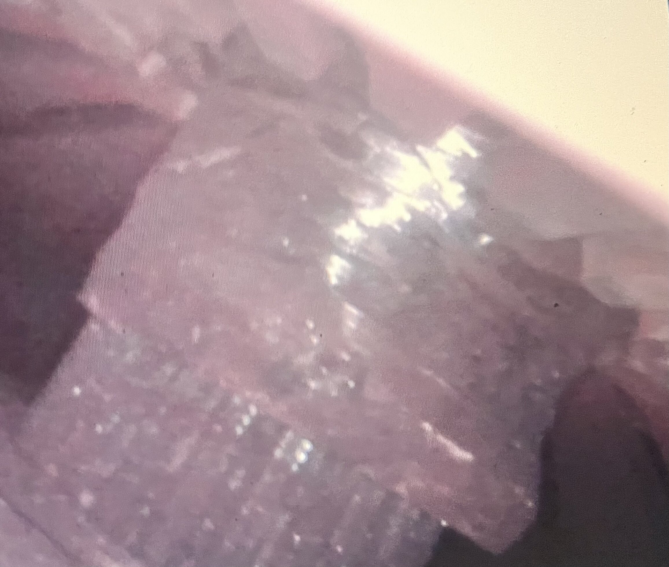

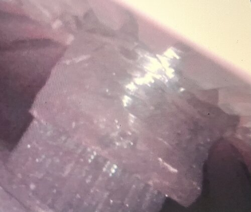

Schöner gepflegter Lupo ist das! 260.000km. Kupplungswert hängt auf 4,3V egal was man macht. Motor startet aber, da er denkt die Kupplung ist voll gezogen. Dabei hängt das Seil labberig in der Kupplungsgabel. Lässt sich per Hand aushängen. Kupplungshebel hat viel Leergang, fast 4cm an der Außenseite. Die Bilder von der Führungshülse lassen vermuten dass sich hier das Drucklager aufgelöst hat und sich ne Zeitlang um die Führungshülse gewickelt hat.

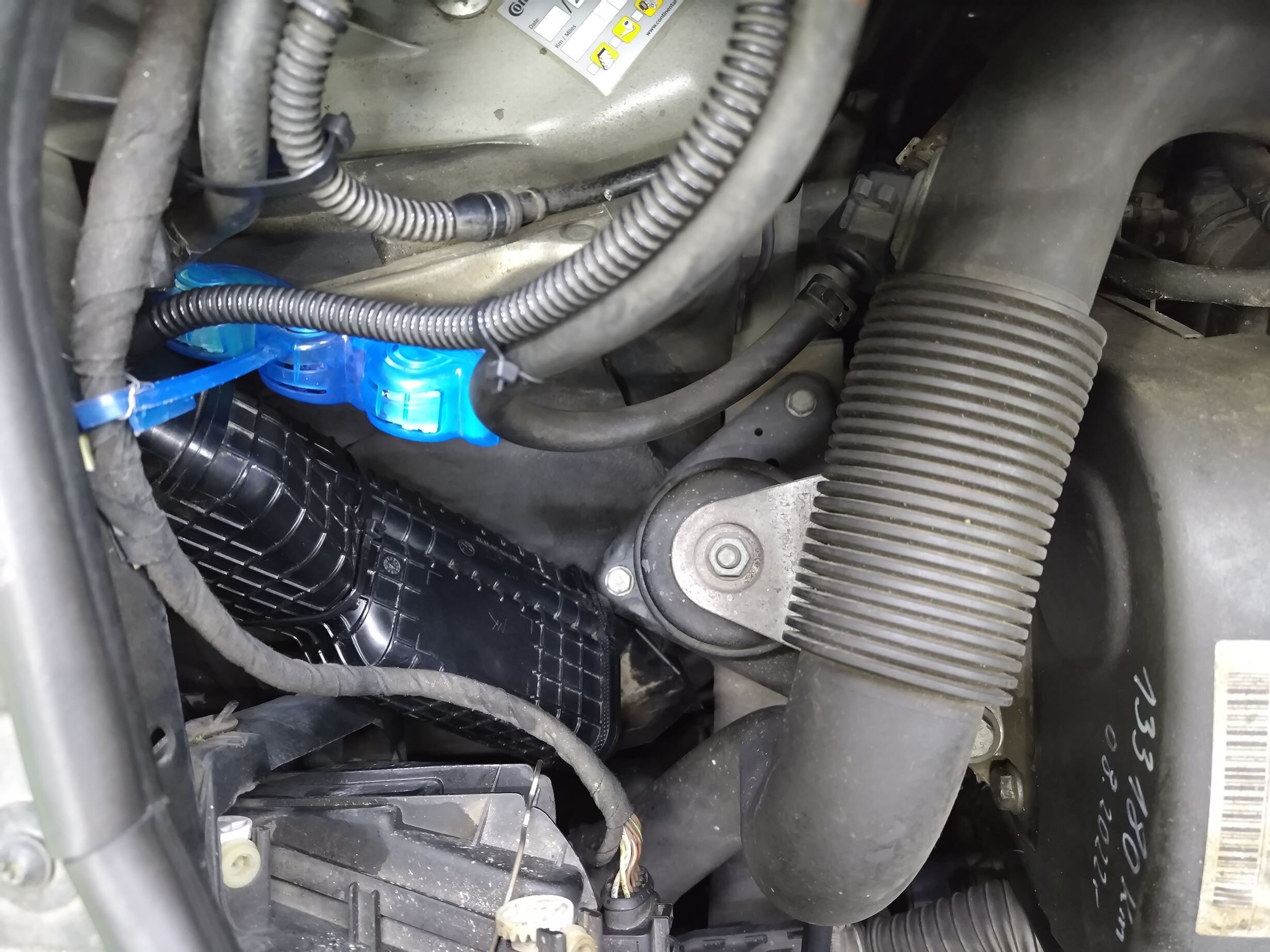

Ich habe einen Filter aus einem Skoda Fabia 2021 eingebaut und er funktioniert perfekt – kein Klopfen, keine Fehler, absolute Stille! Man muss nur die Schläuche anpassen, da diese einen zu kleinen Durchmesser haben (die im Audi A2), Teilenummer: 6C0201801A. Ich habe diesen Filter auch vom Radkasten in den Motorraum verlegt - jetzt lässt er sich bei Bedarf leicht austauschen
