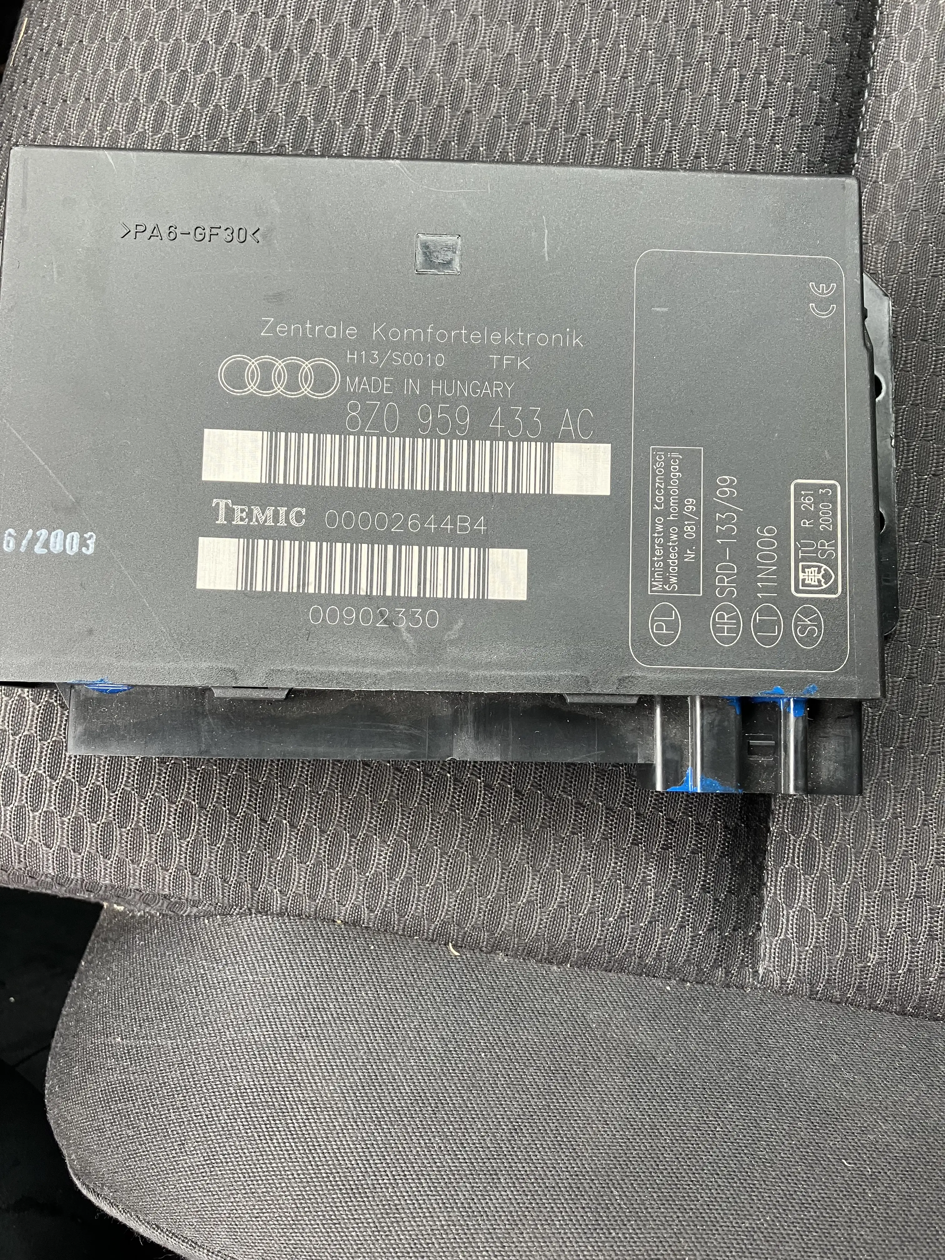

Lieben Dank Manni für deine Antwort, es ist das identische Gerät zu dem, das auch original eingebaut ist. Wie gesagt, Innenbeleuchtung würde mit diesem Gerät funktionieren, aber die Funkverriegelung nicht. Teilenummer des KSG: 8Z0 959 433AC

Mach doch mal Bilder der KSG und stell sie hier rein. das klärst erstere Frage

Du musst die Funkkontainer passend zum KSG haben und dann auch über VCDS das anlernen der Funkfernbedienung neu starten. Das klassiche Anlernen reicht da in der Regel nicht.

Hallo liebe Kollegen, nachdem die Innenbeleuchtung nicht mehr funktioniert, habe ich mir ein Komfortsteuergerät besorgt und eingebaut. Damit funktioniert die Innenbeleuchtung, aber die Funkverriegelung nicht mehr. Das Anlernen des Schlüssels habe ich durchgeführt, funktioniert aber trotzdem nicht. Nun habe ich das KSG wieder zurückgebaut und lebe halt nun ohne Innenbeleuchtung. Hat jemand eine Idee oder dasselbe Problem? Liebe Grüße, Reinhard
