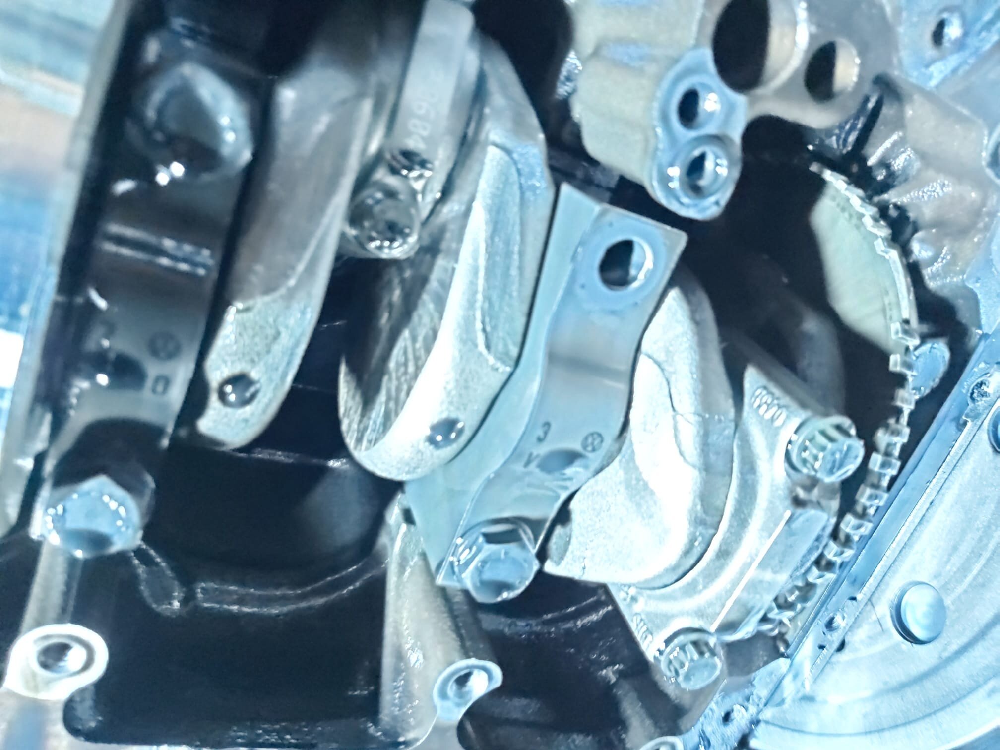

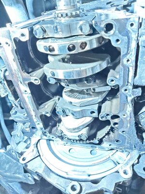

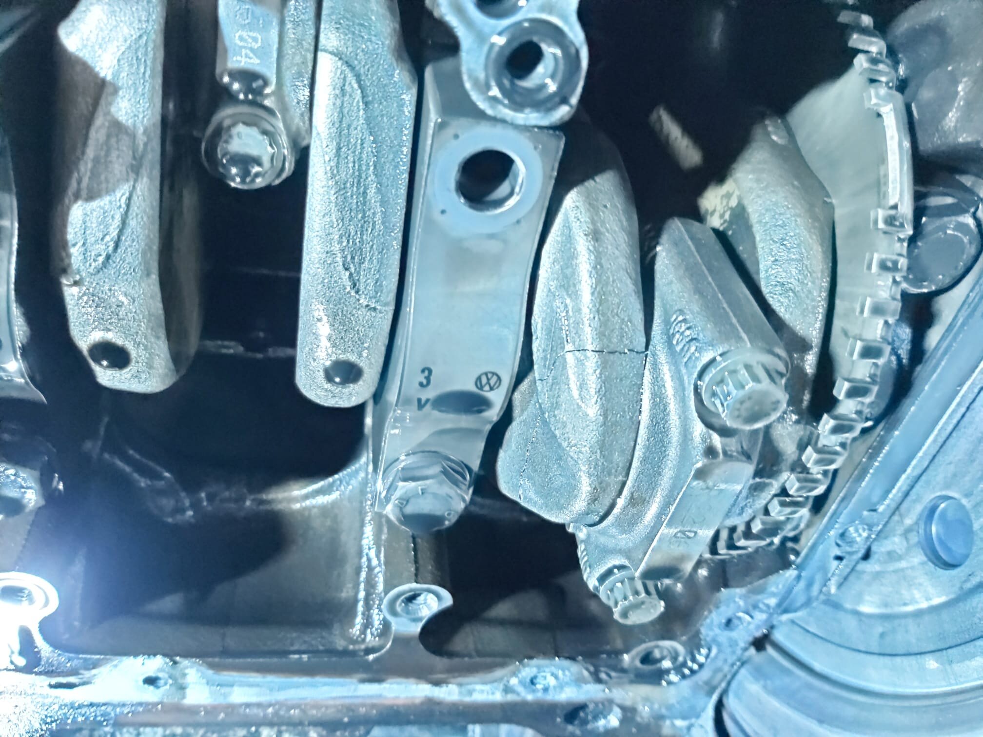

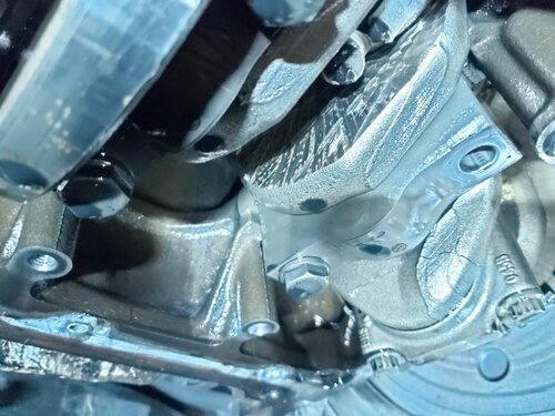

reparieren ja wenn man an teile oder motor rankommt.hier in kroatien gibts die A2 wie n hunnie euro schein auf der parkbank.alles was es gibt ist euro3 also zumindest kein BHC motor.ob man die gebrochene schraube rauskriegt weiß ich nicht.dann ne neue KW besorgen ist auch so ne sache.....n 1,9er euro 4 wäre lustig und machbar mit polo teilen.nur wieder den kabelbaum anfertigen ist hier zumindest nicht machbar..... er bleibt auf jeden fall bei mir und muß halt warten,leider.brauch jetzt erst mal was zum fahren

so....ratespiel ist zu ende....leider.kapitaler KW schaden durch abgebrochene schraube... das wars erstmal von mir.brauche jetzt gute nerven um zu entscheiden wie s weitergeht.... thema kann geschlossen werden.
