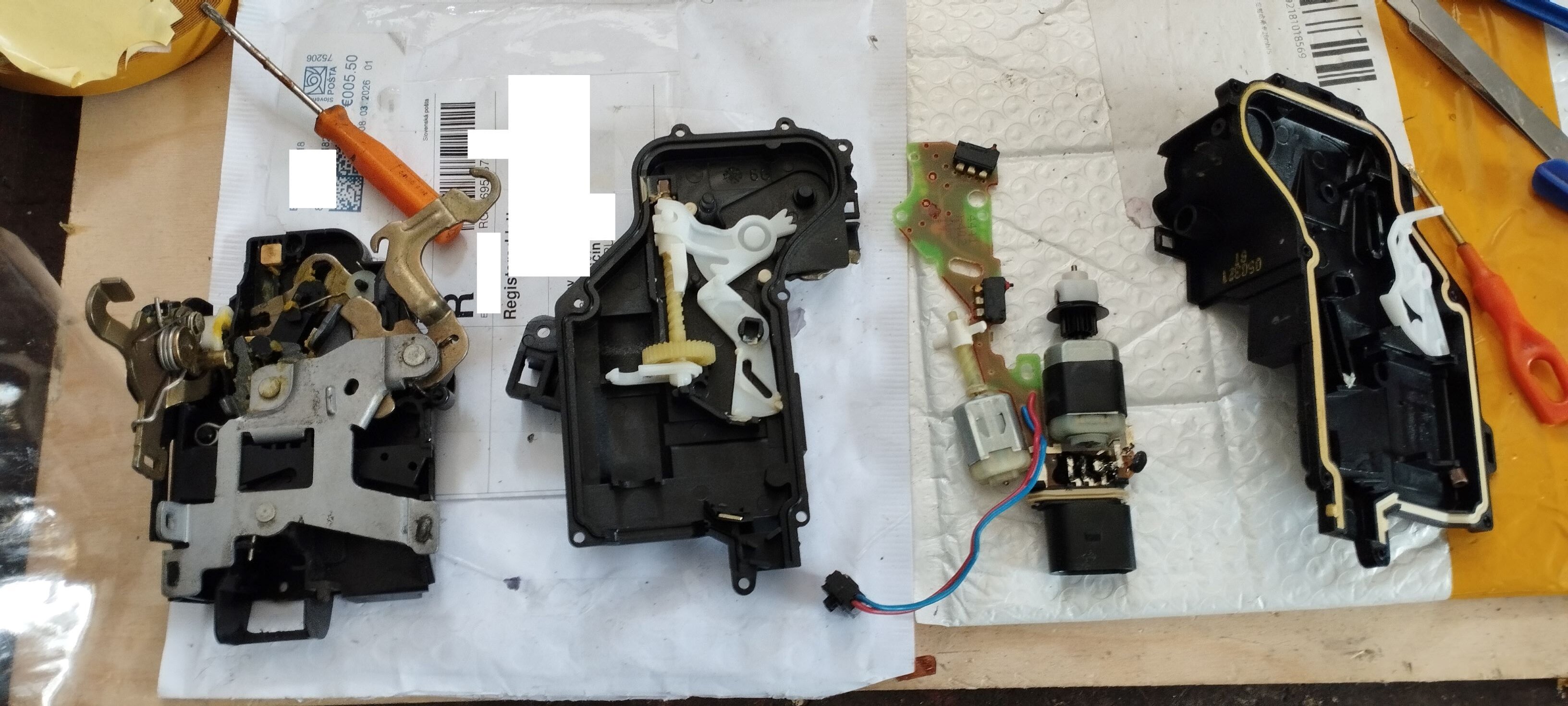

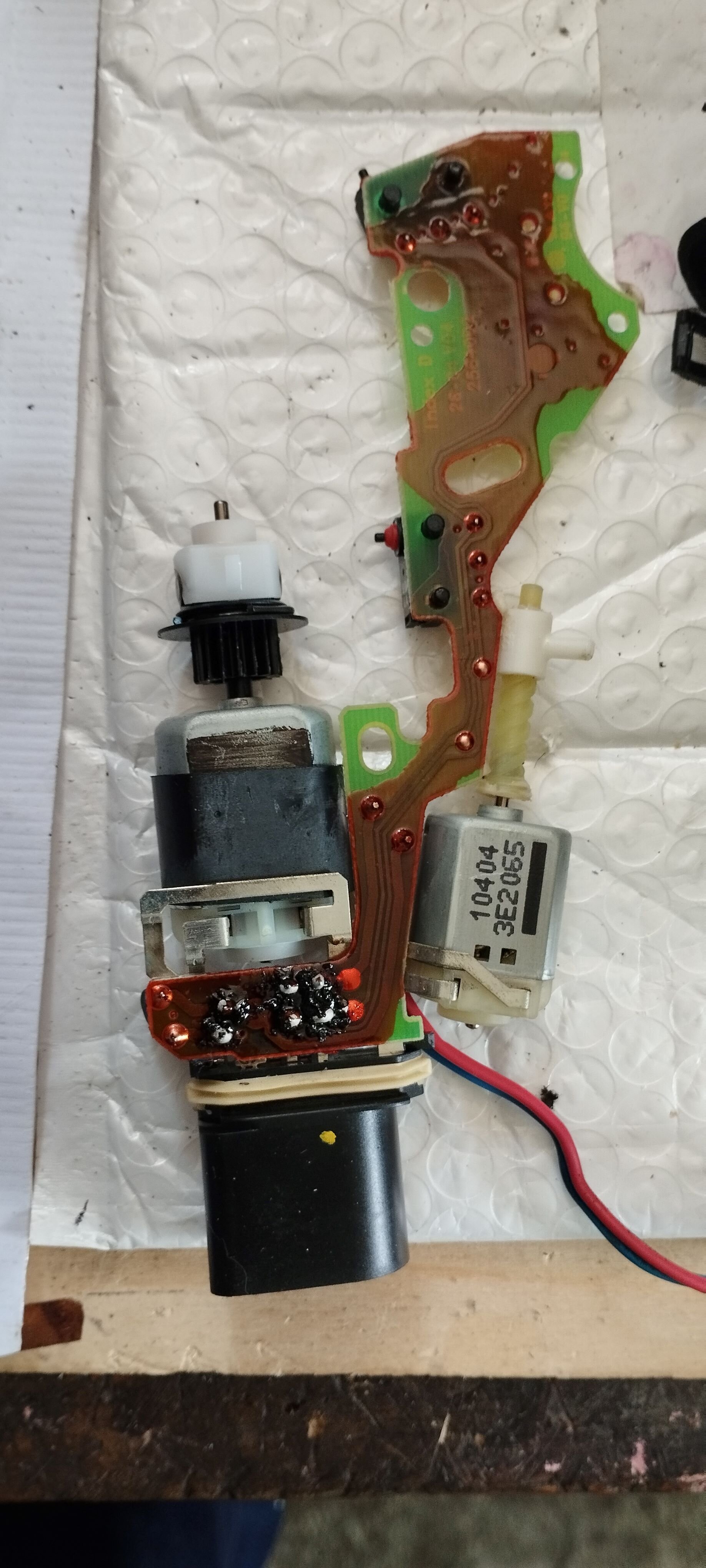

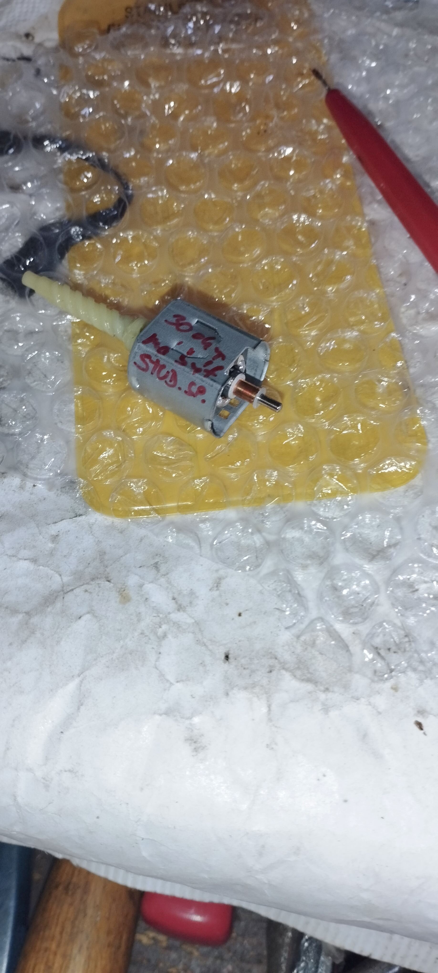

Ich habe den gesamten Thread noch einmal durchgesehen. Deine Probleme mit den Türen haben mein Interesse geweckt. Die Verkabelung in den Türen: Unterbrochene Kabel werden mit einer isolierten Crimpverbindung repariert, nicht mit einem Lötkolben, und der gesamte reparierte Kabelbaum muss mit selbstvulkanisierendem Klebeband umwickelt werden, nicht mit gewöhnlichem Isolierband. Ich urteile anhand der Fotos. Außerdem müssen die Steckverbinder des Türkabelbaums an den Karosseriesäulen überprüft werden, ob dort Wasser eingedrungen ist und Oxidation vorliegt. Die Türschlösser müssen zerlegt und überprüft werden; alle Mikroschalter im Inneren sowie die Motoren sind mit einem Ohmmeter zu messen, um festzustellen, ob sie zuverlässig schalten; defekte Teile sind auszutauschen. Der Stecker im Schloss ist zu verlöten, da er nach all den Jahren kalte Stellen aufweisen dürfte, und der Stecker an der Leiterplatte ist mit Dichtmasse zu befestigen – das beseitigt Vibrationen. Ich musste sogar einmal einen Kommutator des SAFE-Motors zerlegen und neu verlöten, da er eine kalte Verbindung hatte und die SAFE-Funktion unregelmäßig arbeitete; ich habe das Schloss wohl viermal zerlegt, bevor ich das durch Messen herausgefunden habe. Natürlich ist der Austausch des gesamten Schlosses gegen ein einwandfreies schneller.

Ich werde mir ein paar Originaltürschlösser mit Metalmechanik besorgen und den Elektroteil erneuern. Wichtig ist die Türschlösser zu tauschen solange sich die Türen noch öffnen lassen, vieleicht so alle 7 bis 8 Jahre. Von links nach rechts: Bj. 2026 Sperrklinke und Verriegelung aus Kunststoff, Bj.2017 Sperrklinke aus Kunststoff (abgebrochen) Verriegelung aus Metall, Bj. 2002 Sperrklinke und Verriegelung aus Metall.
