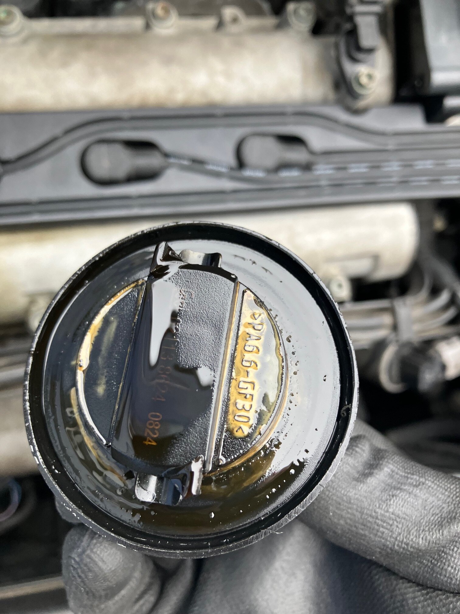

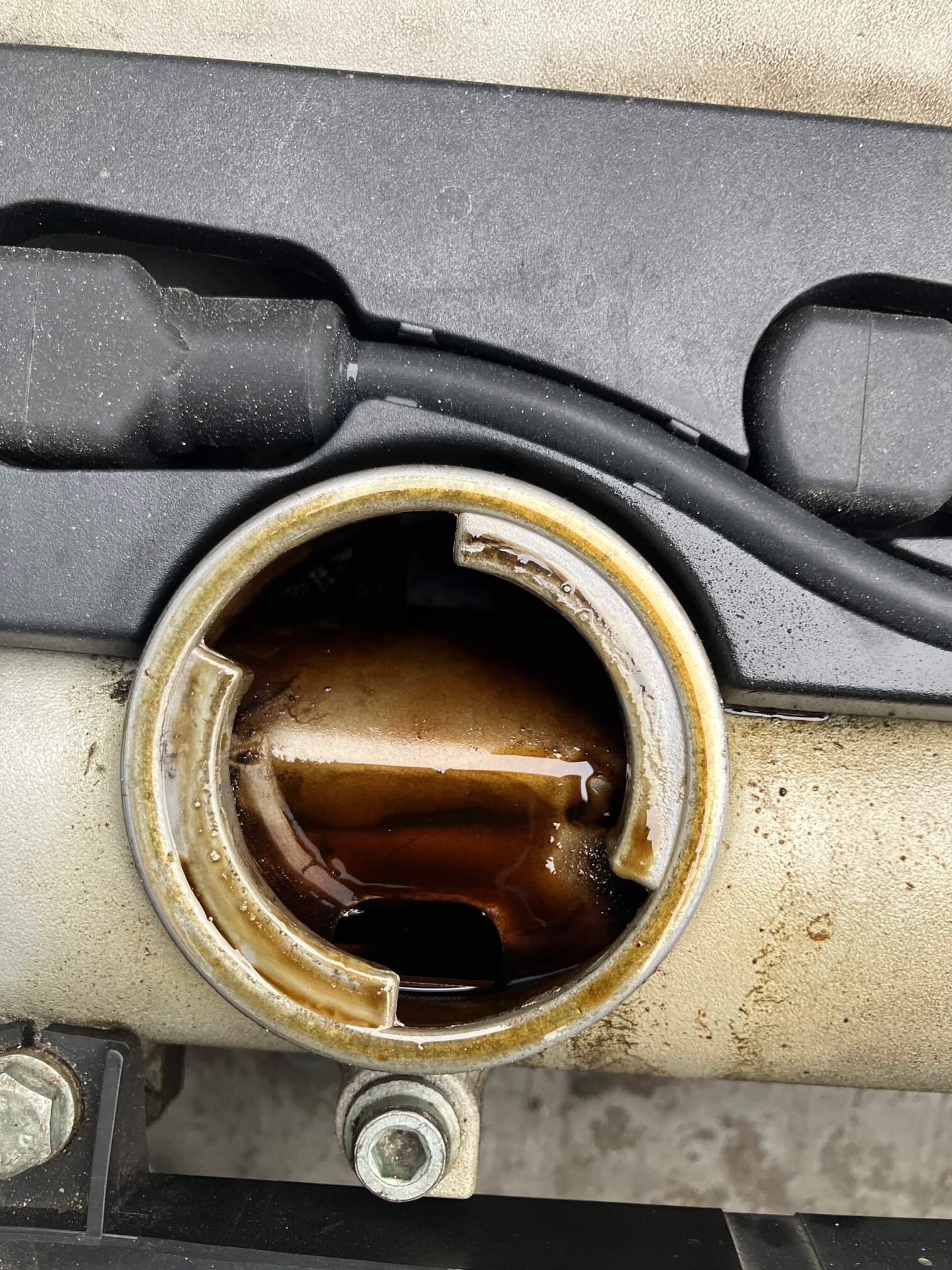

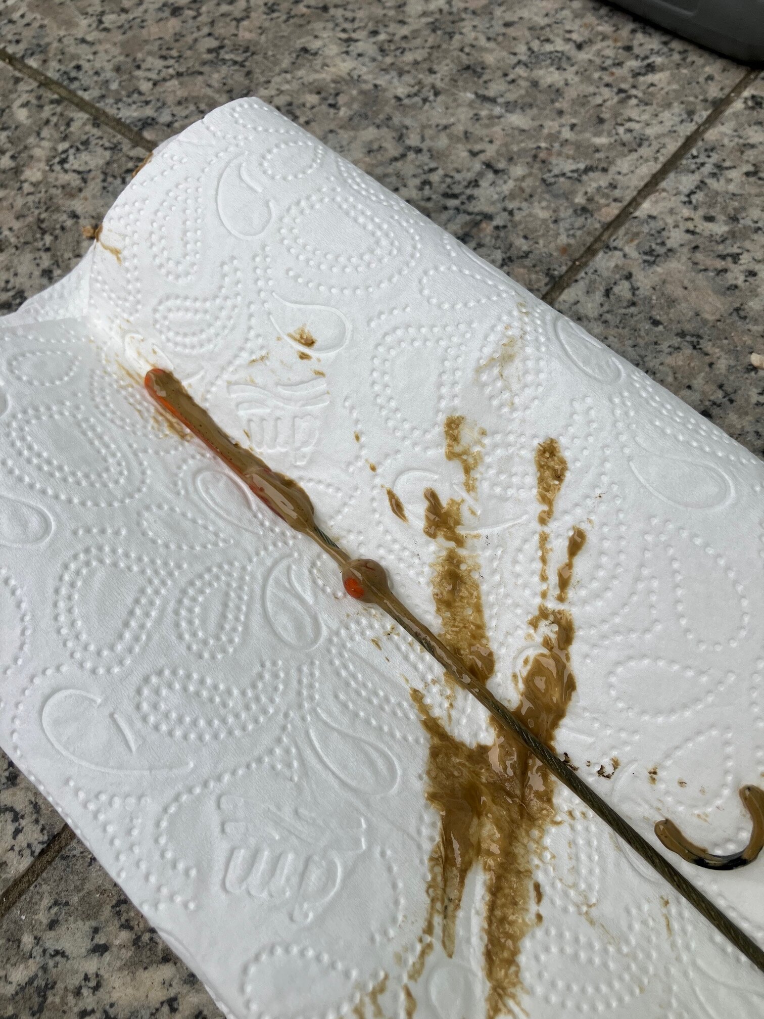

  2. Moin zusammen, mein letzter Werkstattbesuch im Oktober (in Gilching auf Empfehlung hier) war zur Abwechslung mal ein erfreulicher Kontakt. Allerdings habe ich unlösbare Hausaufgaben bekommen: 8Z0 927 904 - Leitungssatz Drehzahlfühler LV 8Z0 927 904 D - Same, RV und, aus aktuellem Anlass, ganz bitter: 8Z0 115 302 M - Öleinfüllrohr (gebrochen, sifft, zieht Luft und wohl auch Feuchtigkeit) Nichts davon ist verfügbar (allerdings, während ich das schreibe, habe ich gerade folgendes gefunden: 8Z0115302S bei Tradition - passt das???). Nunja, zwischen Ende Oktober und Feb/März fahre ich ohnehin wenig Auto, meistens nur am Wochenende (nachtblind) und versuche da aber im Sinne von Batterie und Motor 1-2x jedes Wochenende eine größere Runde (30-45min) über die Dörfer zu fahren. Nun wollte ich gestern den Ölstand prüfen und ggf. nachfüllen, und siehe da, meine geliebte Kugel hängt am "seidenen Rohr". Bilder anbei 😫 Jetzt war ich heute bei 2 freien Werkstätten in der Nachbarschaft ("uff, äh, nö, Bastelkram, kein Bock"), da mir der Buschfix mit Rohr absägen, Gewinde bohren, Schraube+Dichtung rein, aus dem Forum bekannt war. Nun fahre ich morgen früh notgedrungen zum Glaspalast um's Eck (sind quasi Nachbarn), um zumindest kurzfristig einen Ölwechsel zu machen und mir etwas Luft für das Problem mit dem Öleinfüllrohr zu verschaffen. Nun hatte ich eigentlich händeringend nach versierten Schraubern (privat oder Werkstatt) in München-West (Pasing, Germering, Umgebung) gesucht, die mir bei der Umsetzung des Buschfixes helfen können - es sei denn mir kann jemand bestätigen dass das Rohr mit S am Ende auch passen würde ich der Glaspalast (oder mein Freundlicher) das ggf. bestellen kann. 😩 Vielen lieben Dank im Voraus 🙏
