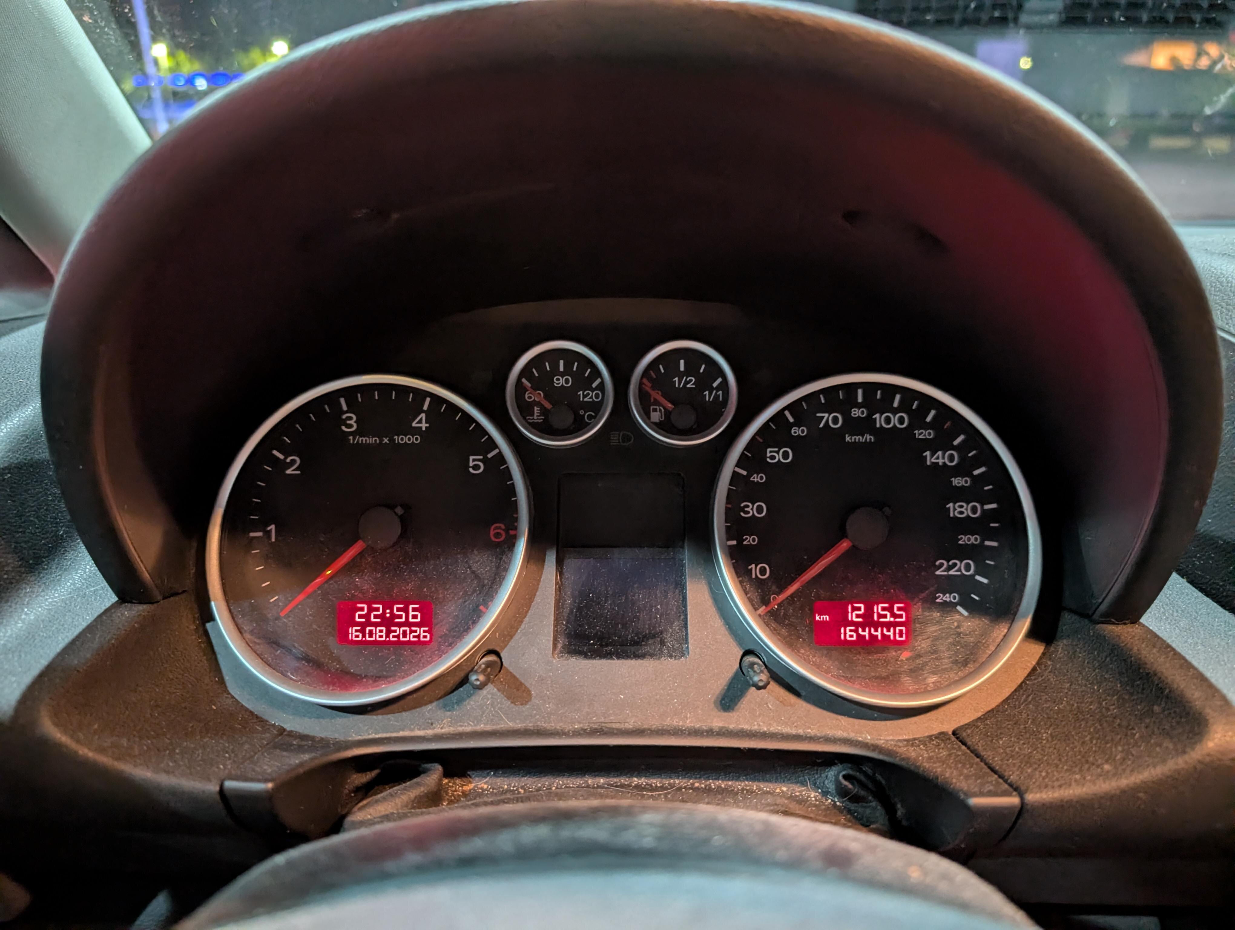

neuer Rekord: 1215,5 km mit 42,45 l. -> 3,49 l/100 km. 2,85 l waren noch im Tank. 3,3 l ,,übertankt". Tankleuchte ging dadurch auch erst nach 1071 km an. @AudiA216RS hat mit die Heckklappe mit dem größeren Spoiler vom FSI besorgt. 3 Elektroden-Zündkerzen gegen Iridium TT getauscht Radspoiler vorn (vom FSI) kommen auch noch drauf.
