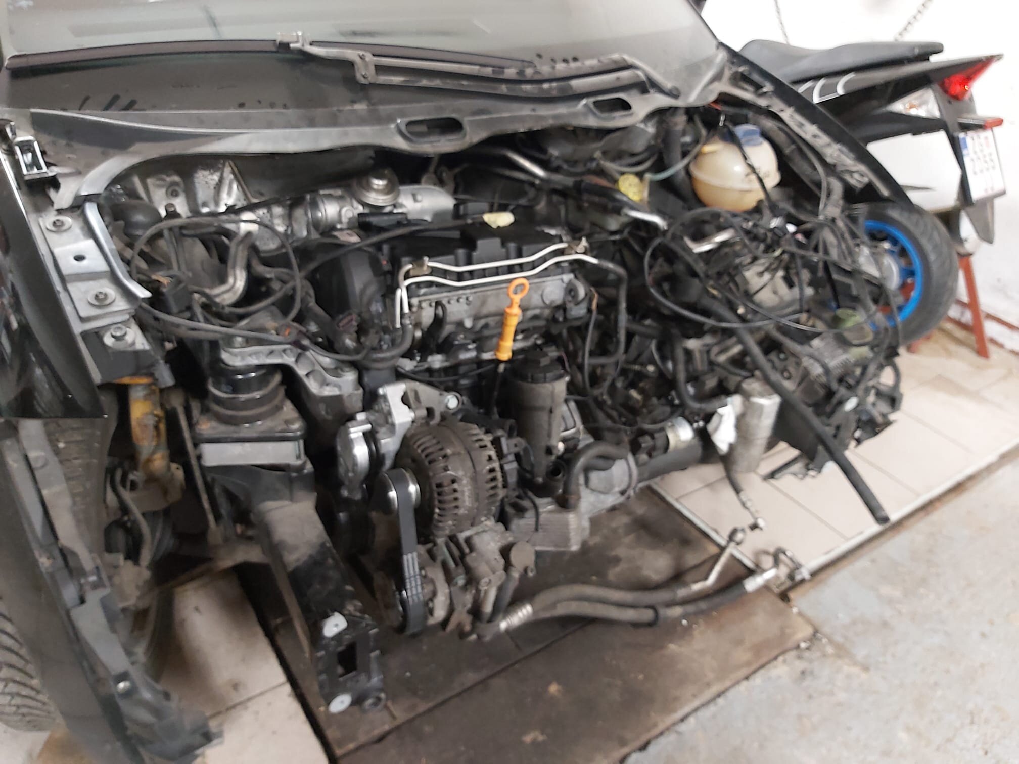

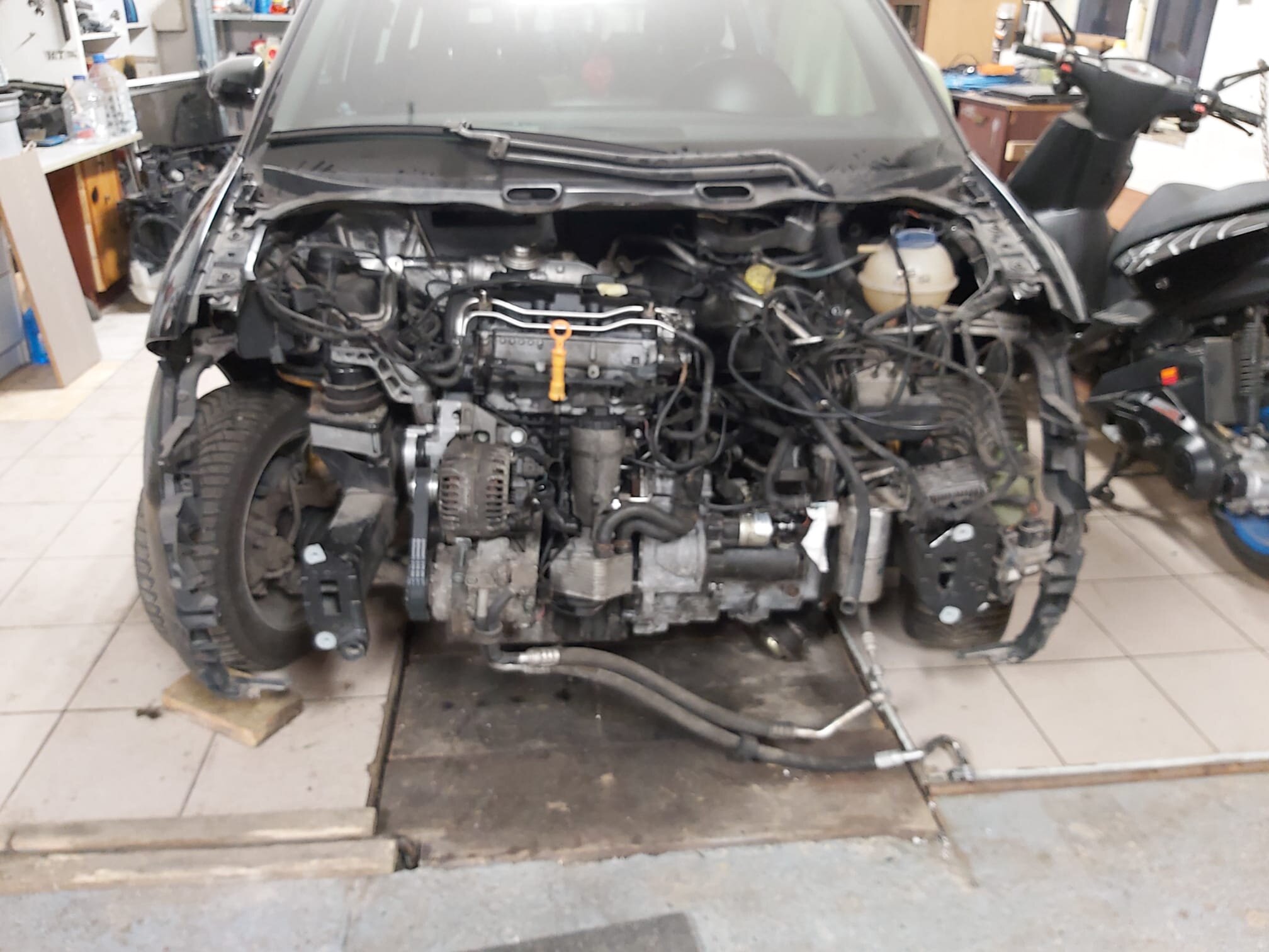

  3. so,nach ein "paar"tagen pause und anderen tätigkeiten .... umgebauter AMF mit anbauteilen vom ATL ist drin.mal schaun ob ich ihn zum WoE starten kann.....

  8. hat sich erledigt.....zerlegen und einzeln draufbauen
