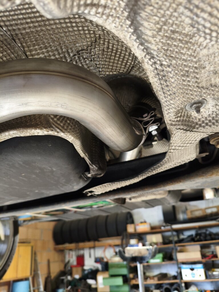

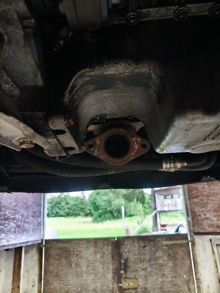

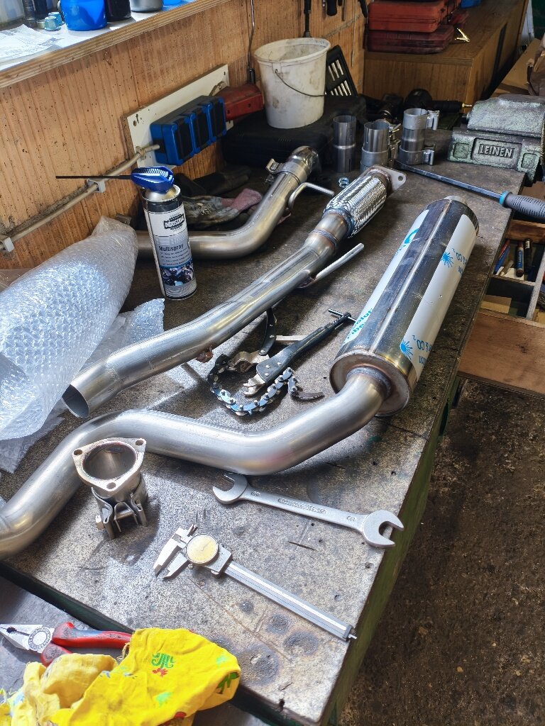

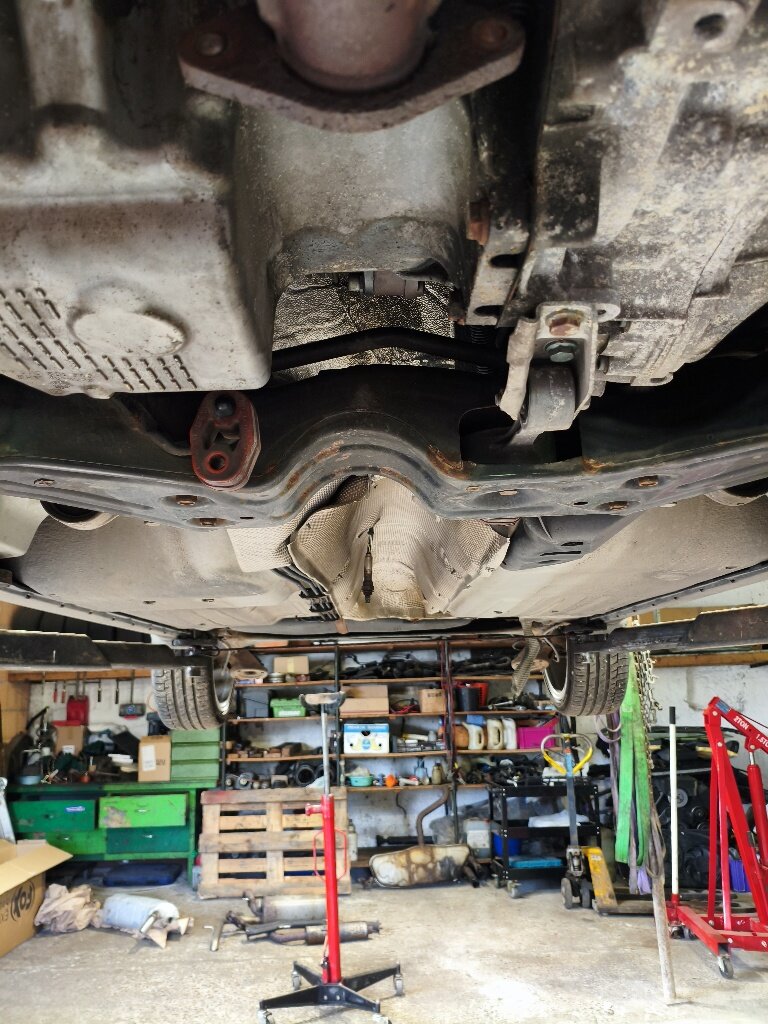

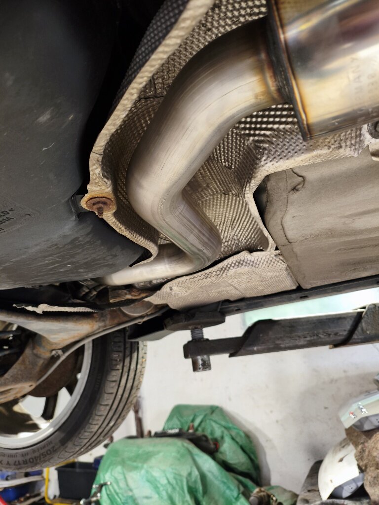

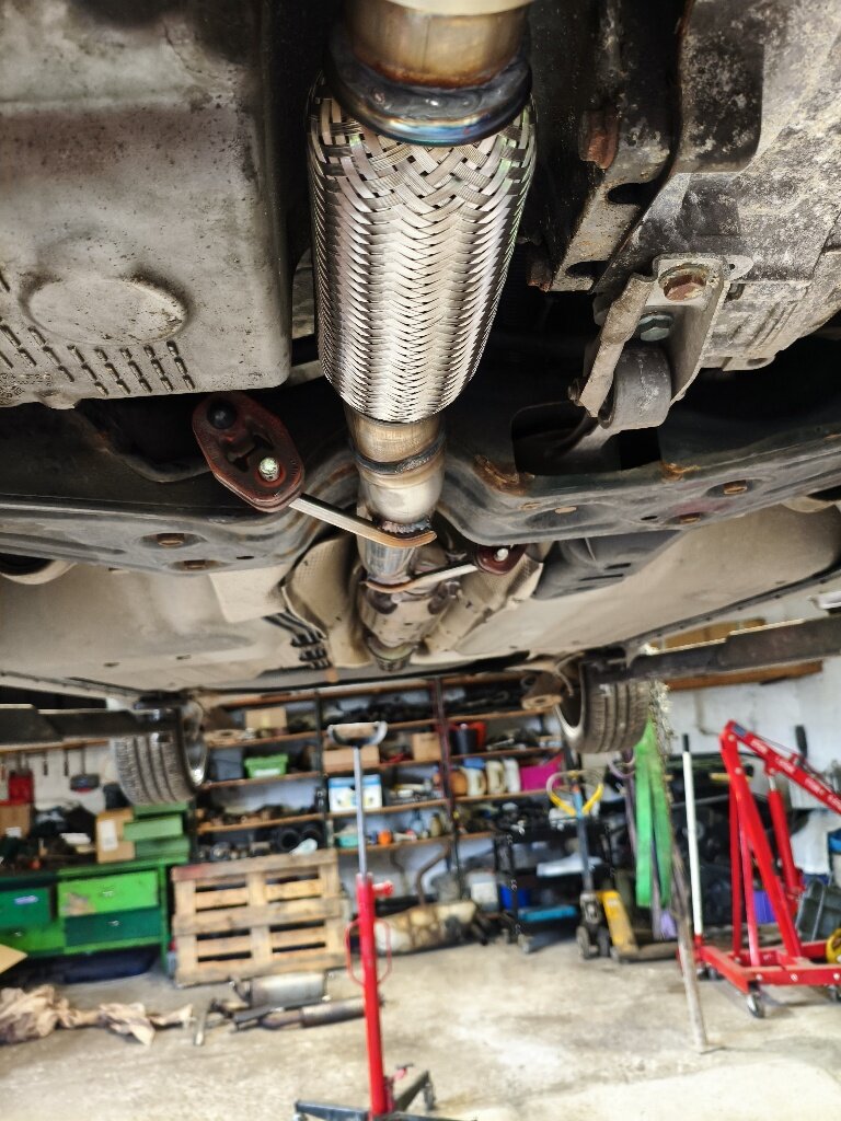

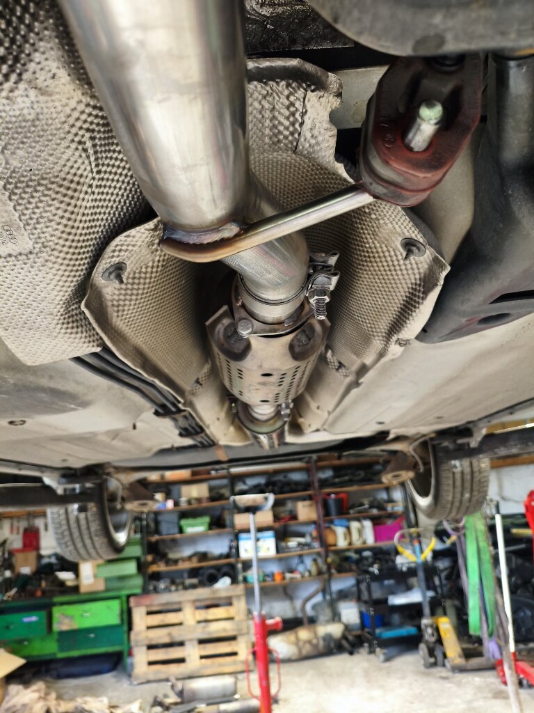

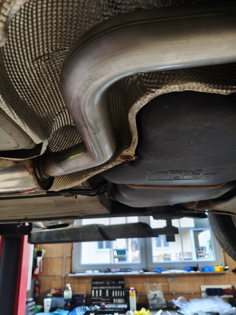

Ich habe die FOX nun montiert, mit BM Catalyst und neuem Original Audi Abgasrohr mit Flex, nachdem das Auto laut wurde . Hatte im Keller die Auspuffteile zum absehbaren Einsatz vorgehalten.
Die NOX-Sonde ging einfach so raus, hatte mir da schon Gedanken gemacht.
DIe Qualität von Audi hat am Flexrohr und Katalysator 22 Jahre /235tkm gehalten. :-)
Der Kat dann am Flansch erheblich korrodiert, ist ausgerissen und ich werde einen neuen Flansch anschweissen lassen. Wer weiss, ob ich den original Kat nicht nochmal brauche.
Vor-Kat mit Sonden habe ich noch im Regal.
