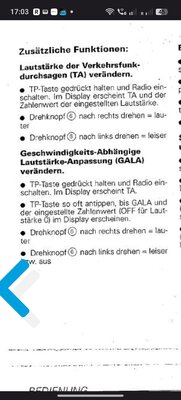

Ich habe eine weitere Frage:
In meinem A2 ist ein Radio Chorus verbaut. Leider ist der Radio-Empfang grottig. Nur in der unmittelbaren Nähe von einem Funkmast ist der Empfang möglich. 10km weiter weg ist nur Rauschen zu hören. Ich hoffe das ist nicht normal und lässt sich beheben?
Das Antennenkabel führt vom Radio zur Heckscheibe. Dort ist die FM-Antenne in die Heckscheibe integriert - genauer gesagt sind die Fäden des Scheibenheizungsdrahts gleichzeitig die FM-Antenne.
Ob es nun am Antennenweg ab Radiorückseite liegt oder am Radio selbst müsste man testen. Dazu müsstest du aber in diesem Unterforum einen Thread eröffnen und das Thema mal anschneiden, denn ich glaube, das ist keine "kurze" Frage: HIFI - Handy - NAVI - A2 Forum
Alternativ kannst du in dem Unterforum auch mal nach schlechtem Empfang suchen. Vielleicht gibts da schon was.
Gerad nicht so viel Zeit, aber: Miss mal als erstes, ob das Radio auf den Antennenausgang Spannung gibt und zweitens, ob am Antennenverstärker unter der Heckklappe Spannung von der Phantomspeisung vom Radio ankommt. Ist das Chorus ab Werk drin oder hat da eventuell mal jemand herumgerüstet? Wenn letzteres könnte noch eine Diversity-Box im Kofferraumboden rechts von der Batterie sein (von einem concert) die dann eventuell abgesoffen oder anderweitig tot ist. Zu guter letzt sollte der Eingang des Antennenverstärkers einwandfreien Kontakt zu allen Teilen der Heckscheibendrähte haben.
Bearbeitet von herr_tichy
