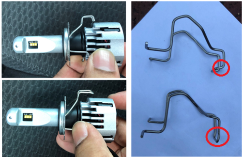

Nun sind auch Osram`s H7 NIGHT BREAKER LED Gen2  für den A2 erhältlich. (...)
Bei denen fände ich es mal interessant zu wissen ob sich die Genehmigungsnummer/Kennzeichnung ("K1821") zur Gen2 geändert hat. Ich gehe mal nicht davon aus, weil es aktuell nur eine ABE für die H7-LEDs gibt. Das wäre für mich später mal interessant, weil meine LEDs eingetragen sind.

Allenfalls die Form des Lüfters lässt spekulieren, dass die Klammerbiegeritis beim A2 beim Einbau der Gen2 nicht erforderlich werden wird.
Das wäre sicherlich interessant.
