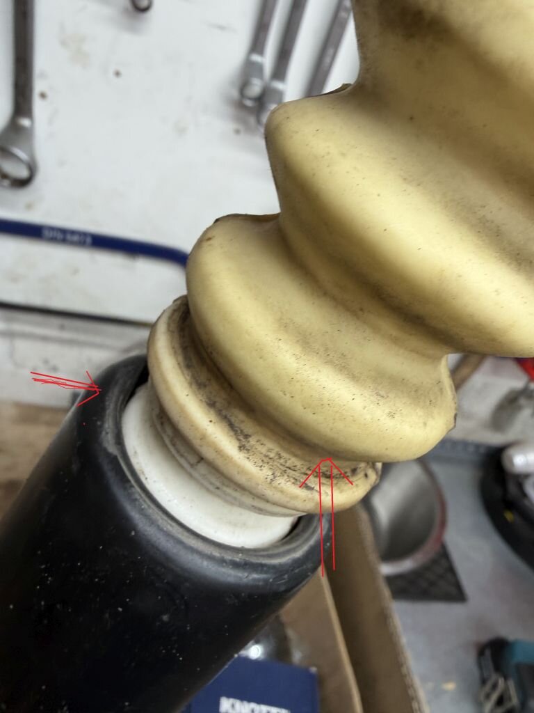

Ich habe es bei mir heute geprüft: Es ist der Anschlagpuffer samt Schutzhülle. Siehe Video. Nein, der Stoßdämpfer liegt nicht auf dem Anschlag auf. 😁Trotzdem macht er diese Geräusche beim normalen Fahren. Ich habe zum testen einen Rangierwagenheber unter der Feder gehabt und quasi so getan, als wenn das Rad montiert wäre. Das Fahrzeug und die Achse hatte also ganz normale Fahrposition. Und dann am Fahrzeug gewackelt. LÖSUNG: Ich habe die Hülle vom Anschlagpuffer gedreht/ abgezogen. Einmal alles sauber gemacht, zusammengesetzt und mit Silikonöl besprüht. Das würde auch im eingebauten Zustand ohne jegliche Demontage (außer des Rades) gehen. Fehler weg. Rechts ist das Geräusch interessanterweise nicht da. An den mit den Pfeilen markierten Stellen entsteht das Geräusch. Schon beim reinen Wackeln an den Plastikkappen. Img 5345.mkv
