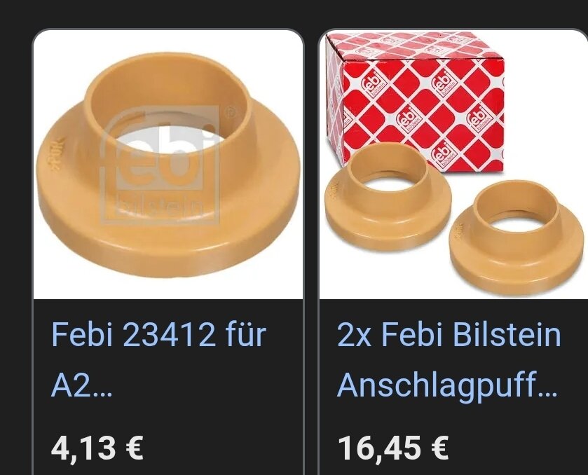

Hallo Leute, A2 1.2 TDI habe mal ein Bild meiner Feder der Hinterachse gemacht. Die sieht sehr schief aus. Ist hier was verrutscht oder ist das noch normal? Liebe Grüße
