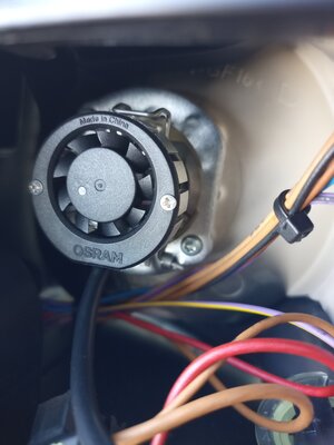

So, trotz oder wegen Ostern, sind die Ersatz-H4 (Smart) von OSRAM heute eingetroffen. Auch bei diesen passen die 'alten Adapter', so dass lediglich das Leuchtmittel zu wechseln ist. Praktische, schnelle Sache.
Was mir dabei im Vergleich zu den H7-LEDs von OSRAM aufgefallen ist... Während die H7-LEDs in die 'Adapter' per Bajonett-Verschluss fühlbar satt und definiert (wackelfrei) einrasten, ist die Befestigung der H4-LEDs eher eine Art Drehverschluss mit Arretierungsnase (siehe Bild). Zwar ist auch hier ein leichter Widerstandspunkt vorhanden, aber das Leuchtmittel lässt sich dennoch ein wenig in Drehrichtung bewegen. Mir gefällt der Bajonett-Verschluss der H7-LEDs deutlich besser.

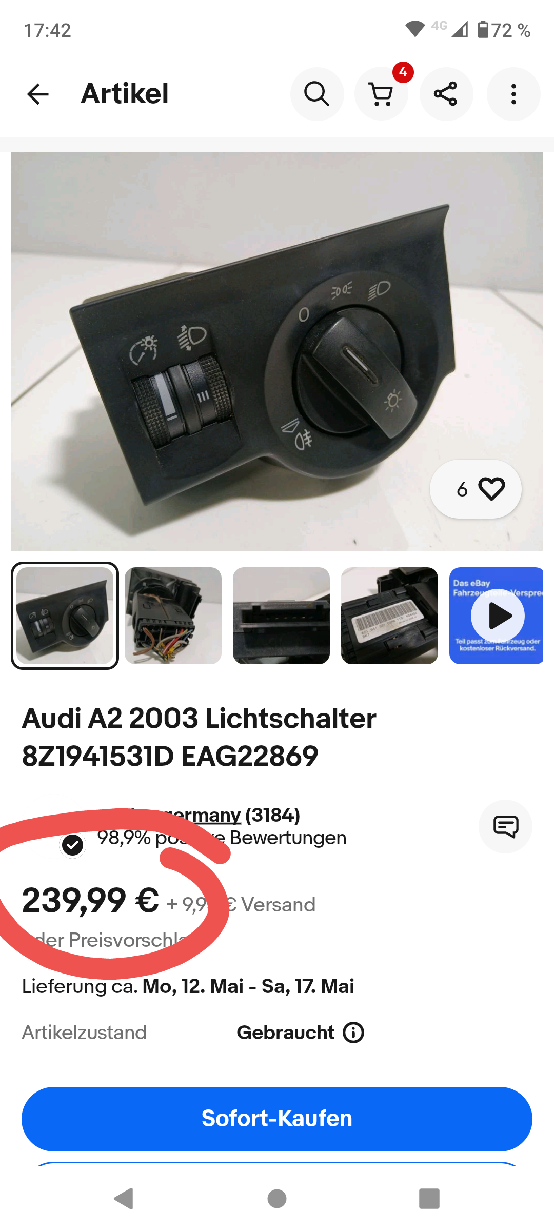

Ich hab eine neue Erkenntnis/eine Vermutung. Die LED-Leuchtmittel und der Lichtschalter sind in Verbindung empfindlicher was Kontaktverschmutzung im Lichtschalter angeht.
In der Mainacht gingen meine Abblendlichter auf einmal nicht mehr. Fern- und Standlich schon und die Sicherungen waren auch in Ordnung.
Habe dann den Lichtschalter aufgemacht und die Kontakte begutachtet und mit einer Kontaktfeile gesäubert.
Da war wirklich nciht viel Belag drauf, aber es hat gereicht.
Mit den gereinigten Kontakten ging dann wieder alles.
...oder die Oxidschicht war ähnlich, aber wegen des geringeren Stroms hat's Dir nur nicht den Schalter zusammengeschmolzen. ;)
