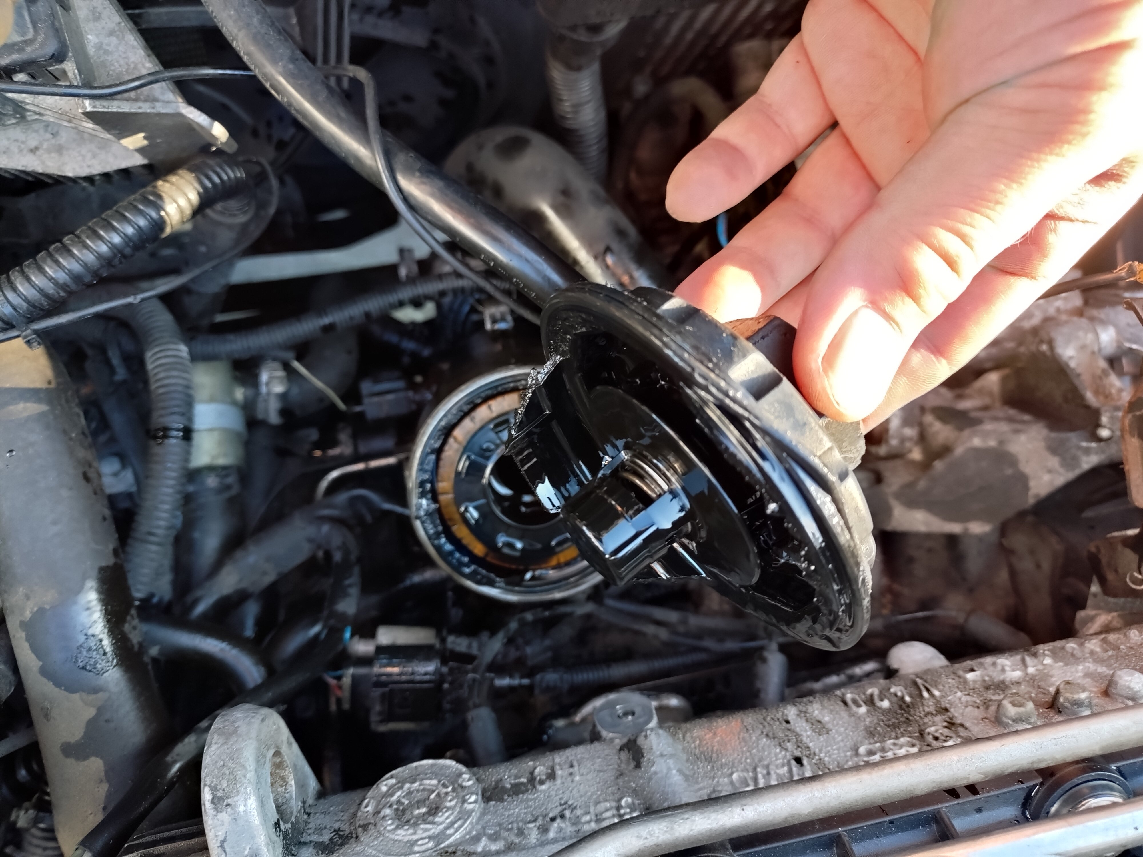

  2. So heute morgen erstmal 1:30h die Straße zusammen mit der Polizei gereinigt. Was war passiert... Bin heute morgen ins Auto, haben ihn angelassen, alles gut, aus dem Stellplatz gefahren und ca 100m die Straße dann die Rote Kontrolleuchte. Auto aus wollte schauen und sah die Spur. Auf dem Stellplatz ca 1 L Öl verteilt und nochmal 1 L auf der Straße..... Hatte das in der Form schonmal jemand? Der Deckel ist wohl geplatzt wie man im Bild sehen kann.... Hoffe jetzt der Motor hat nichts abbekommen. Audi A2 1,4TDI 2001

    Der wird nicht passen. Ölentlüftungs-Wasserabscheider-Membran 036 103 464 AC für Seat VW Golf Skoda VAG 036103464 AC 036103464 036103464 AH
