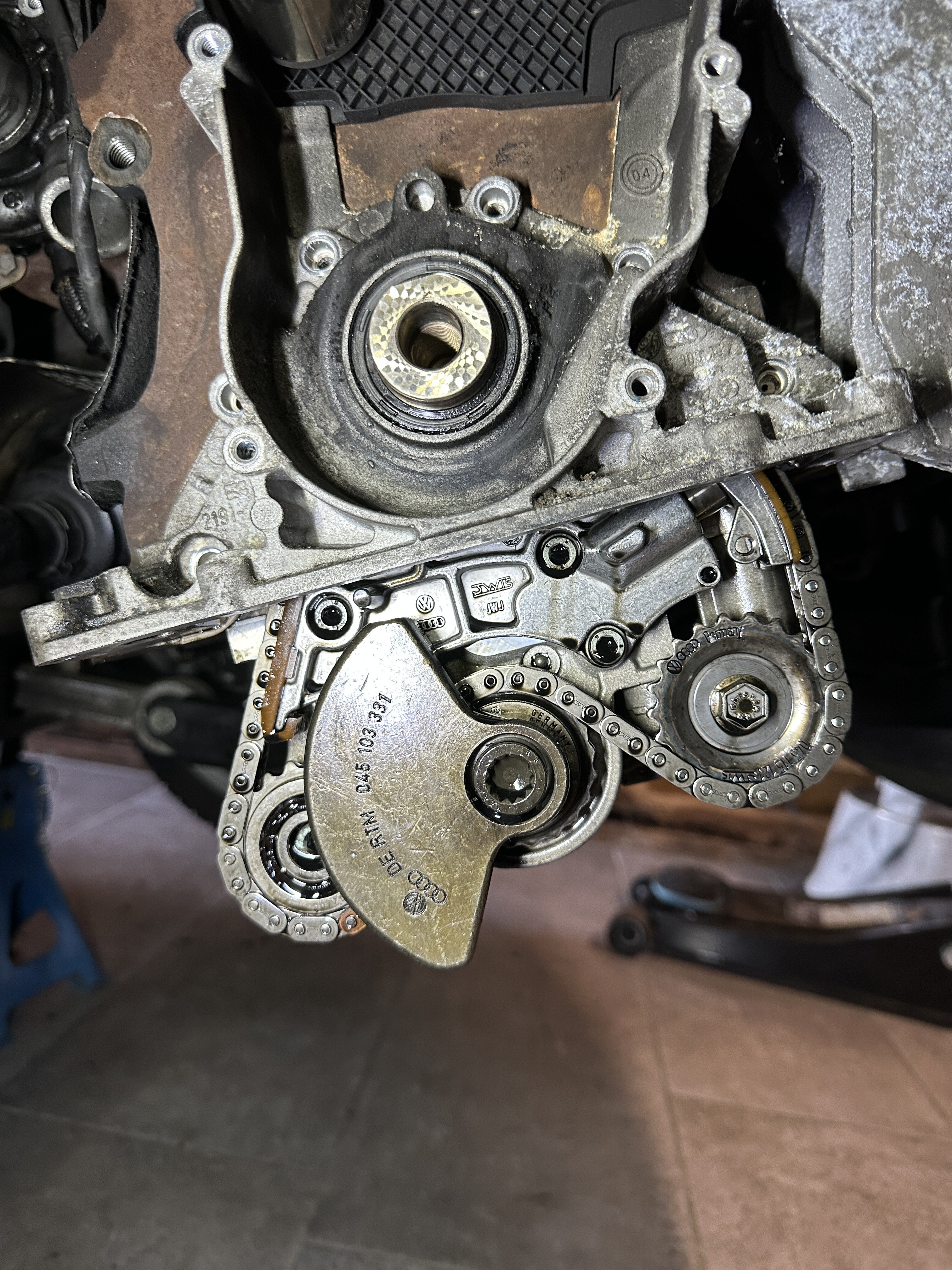

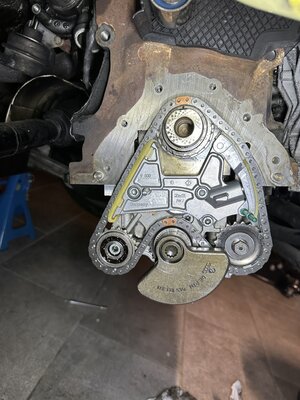

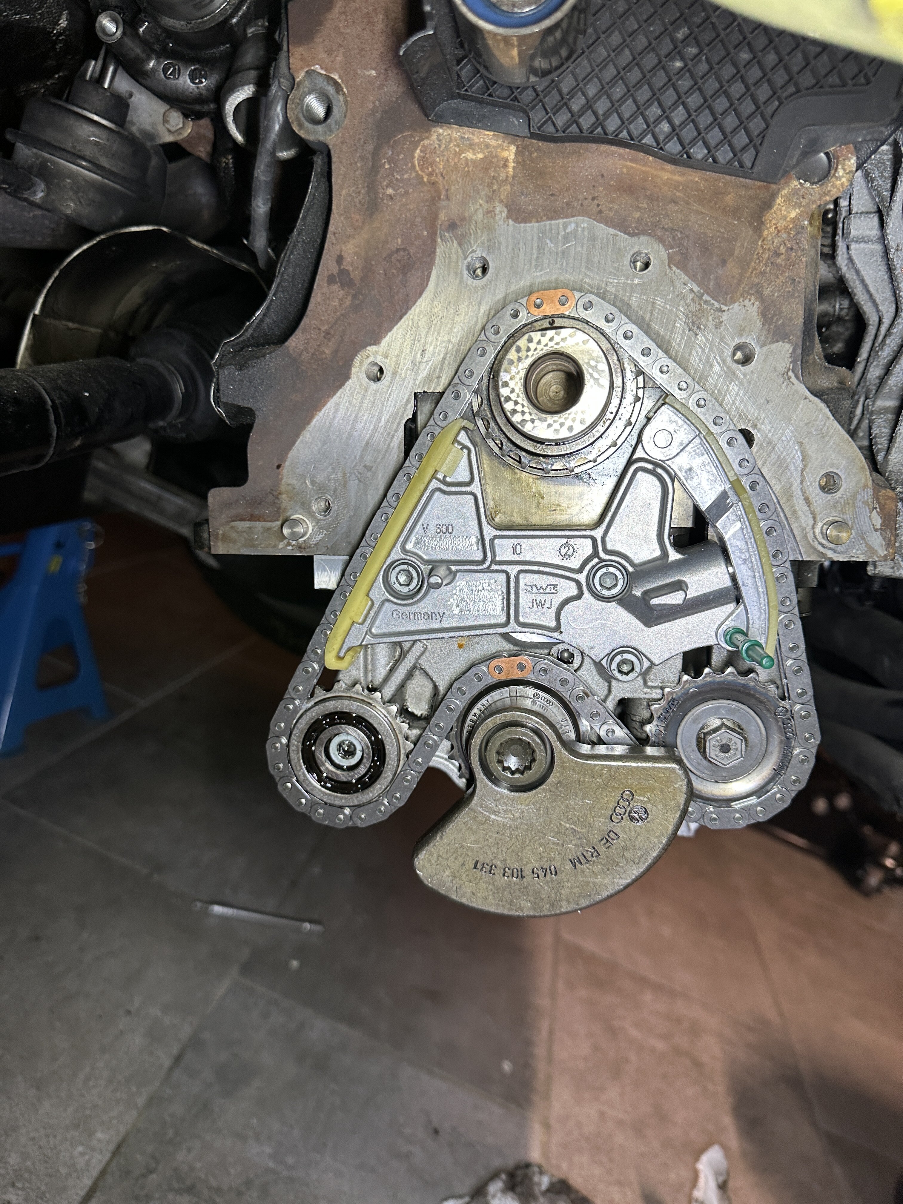

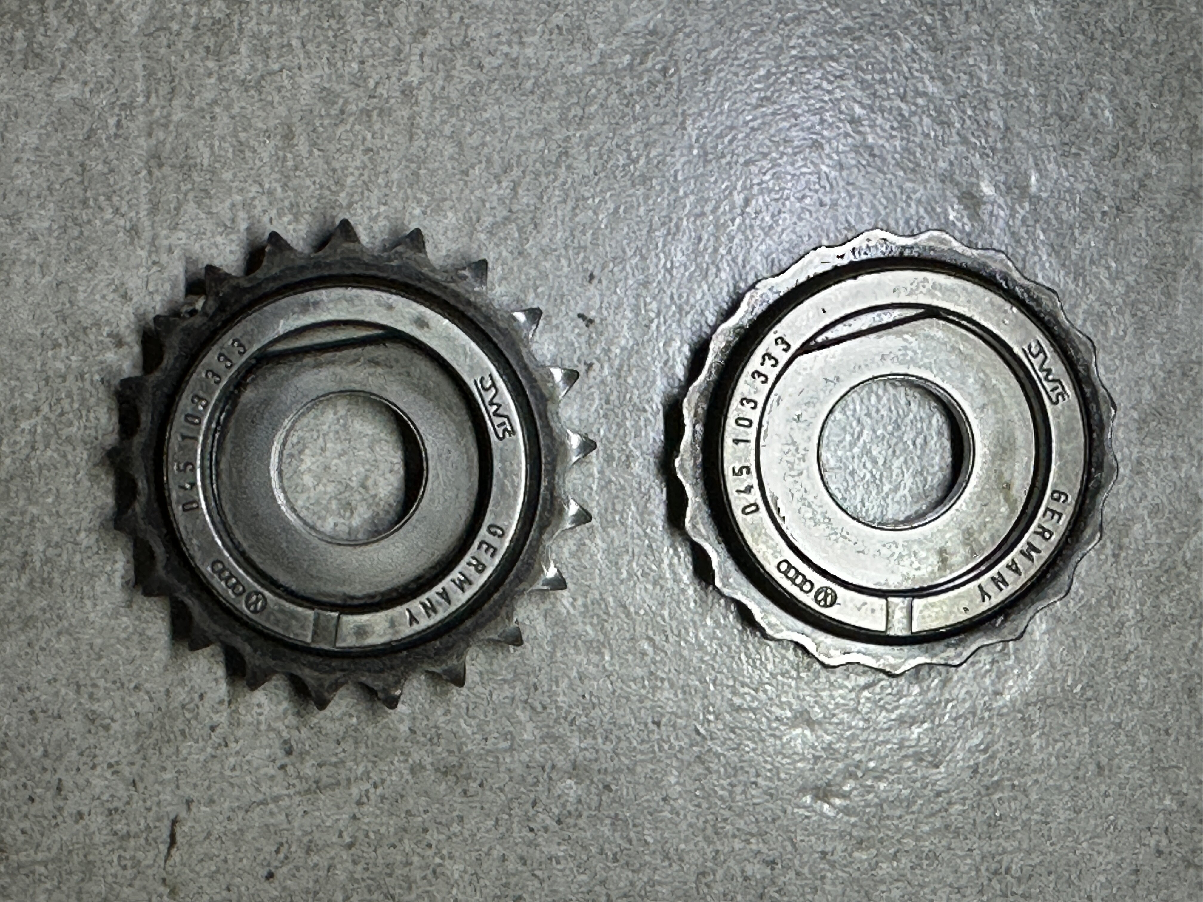

… so hatte jetzt mal Zeit und Muse die Kette an meinem ATL zu prüfen. Den Wagen hatte ich vor 2 Jahren mit Motorproblemen gekauft („rattert und schüttelt in allen Drehzahlbereichen wie ein Sack Nüsse“). War dann noch beim Vorbesitzer als die Probleme auftraten in einer Audi Vertragswerkstatt zur Klärung der Ursache. Die haben dann die PDE ausgebaut und neu abgedichtet, was natürlich ausser ner saftigen Rechnung keinerlei Besserung gebracht hatte. Meine Vermutung war damals schon Ursache im Ölpumpenantrieb, z.B. Kette übergesprungen. Als ich ihn nun endlich zerlegt hatte staunte ich nicht schlecht über das Fehlerbild. Sowas hatte ich nicht erwartet. Das Ritzel der Ausgleichswelle war mehr oder weniger nicht mehr vorhanden. Da der Spanner auch schon max. ausgefahren und feststehend war, die Kette hatte sich also schon max. gelängt, war es ein Glück dass die nicht gerissen ist. Man konnte die Ausgleichswelle von Hand drehen, siehe Video 😱 Damit war die Ursache für die Vibrationen geklärt. zum Vergleich der Spanner bei neuer Kette. mit neuem Kettensatz und neuem Zahnriemen, Wapu etc. läuft er jetzt wie ein Uhrwerk, keine Vibrationen etc….. Eckdaten: ATL mit 315tkm, Langstreckenauto, Service immer brav bei Audi gemacht,, ZR 2x gewechselt, Kette noch nie !! Noch Fragen zur Servicequalität der 4-Ringe Werkstätten ? IMG_8538.mov
