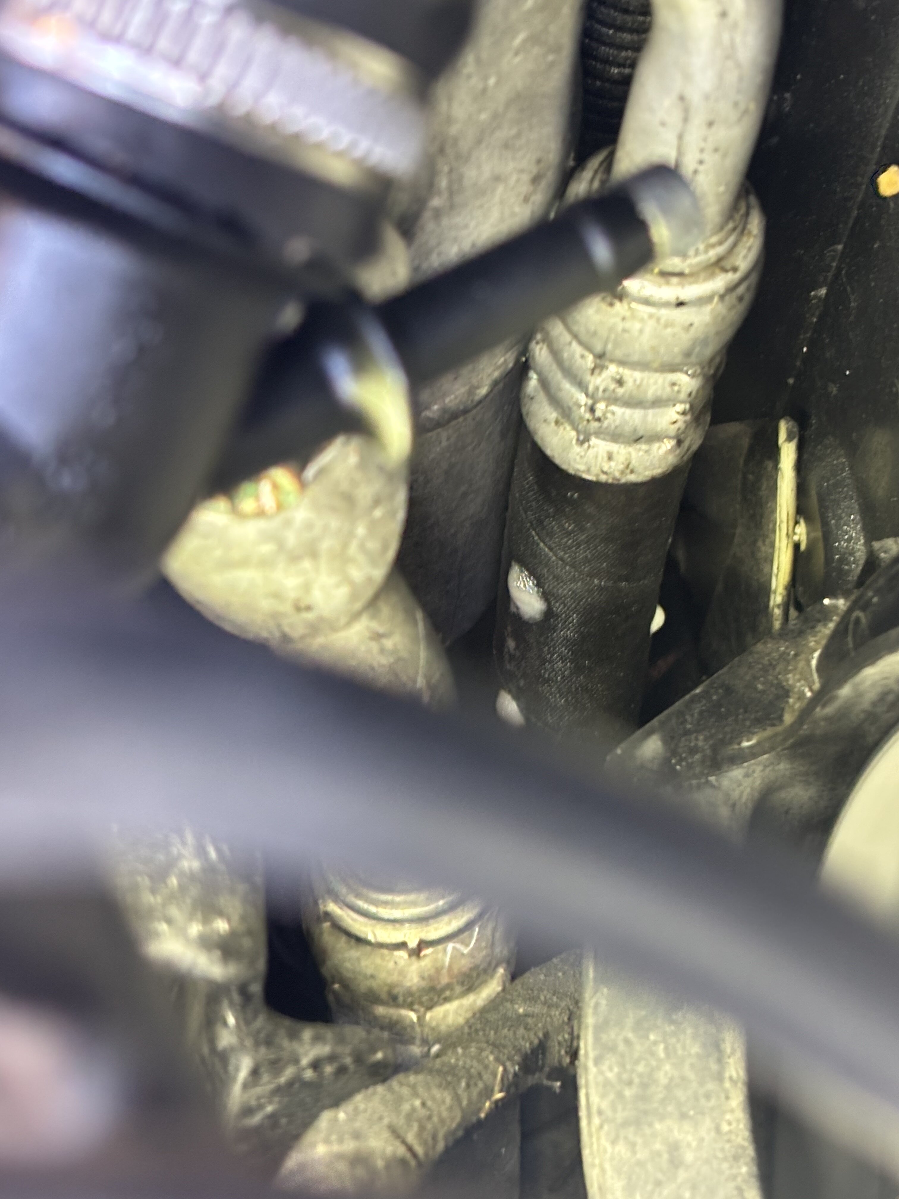

Ich frage mich ob es sinnvoll wäre, die bestehenden Verbindungen nachzupressen. Vielleicht mit sowas? Hydraulische Schlauchpresse Ich hätte alleine 3 Kandidaten wo ich das machen würde.

danke für den Beitrag, also es ist unabhängig von der Lüftung. bezüglich der tandempumpe war das auch meine Vermutung. Ich frage mich wie die Teilenummer der Dichtung ist in dieser Nippel steckt. Kann man den nippel auch mit Silikon abdichten bringt das was?

Lt Webseite sollte Hansaflex Schläuche haben. Wenn die Schläuche haben sollten die auch verpressen können. Ggfs mal den Klima/ Kältetechniker aus der Nachbarschaft mal fragen.
Wie gesagt: Ich glaube an einen Serienfehler. Schleichend leere Klimas scheinen beim A2 ja oft ein Problem zu sein. Das Datum der Herstellung des Schlauches steht neben der Teilenummer auf dem Fitting und das kann man sehen wenn man die Wanne unten ab hat. Könnt ja mal die Daten hinschreiben: Bei mir war es nun 2x 15/02 Ich werde auch mal nach einer Bude suchen, die diese Schläuche reparieren kann. Erstmal habe ich mir einen weiteren Satz gebrauchte Schläuche, nun aus Litauen, bestellt.
Als ebenfalls Klimaleidgeplagter bin ich über diese Info Dankbar. Ich habe A2 mit 600.000km die dicht sind und welche mit 140.000km die das Gas zwei Wochen halten. Bei allen anderen Autos hat dichtmittel geholfen, selbst nach 30 Jahren sind die dann dicht. Nur beim A2 nicht. Nun war ich kurz davor einen neuen Kompressor zu kaufen, was wohl nichts gebracht hätte und gut was gekostet hätte. Nun werde ich mir diese Schläuche zur Brust nehmen. In Wien gibt es eine tolle Firma die Klimaschläuche neu verpresst. Habe ich schon 2x machen lassen und hält bis heute. Firma Berger und Kopsel https://maps.app.goo.gl/RBdaq64zQiFkL9JXA?g_st=ic
