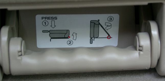

Bei mit ist am Griff ein Aufkleber, der ganz genau erläutert, wie man in welcher Reihenfolge drücken muss, um den Sitz auszubauen.
Ich lass beim Ausbauen übrigens die Kopfstützen immer dran, da besteht dann sowieso nicht die Gefahr, den Sitz wie einen Koffer abzustellen...
@ Martin
Hast Du mal ein Bild von dem Aufkleber ?
Würde mich mal interessieren wie Audi das erklärt...
Steht da auch was von den Gurt-Haltern in der C-Säule ???

Original von NikHL
@ Martin
Ok, hier das lange versprochene Bild:
