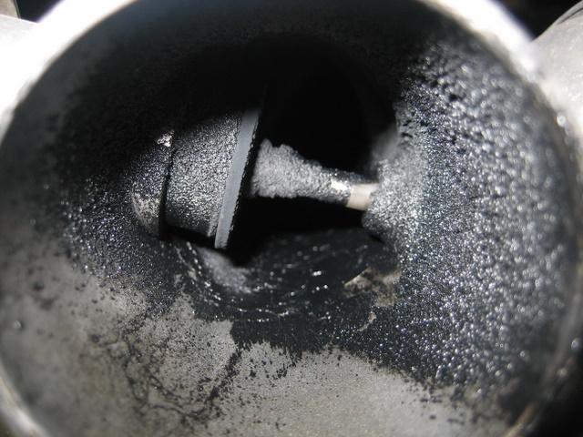

Ich fahre seit mitlerweile guten 30Tkm mit 2 Takt Öl,
So schaut die AGR aus ohne Zumischung.
Also nicht gleich auf das Paschen schieben.

Bei mir war auch innerhalb von 20 km eine Veränderung der Akustik zu vernehmen. Das Anspringen bei Kälte läuft viel gesitteter ab als zuvor.
Kann man das auch bei Fahrzeugen mit DPF nehmen? Mein A4 rumpelt nämlich auch wie ne Blechbüchse beim starten.:bur:

Fahre nu die 2. Tankfüllung mit 2T-Beimischung. Unverändert geschmeidiger Lauf, aber von Leistungssteigerung -wie einige berichteten- merke ich absolut nichts. Das war allerdings auch nicht meine Zielrichtung.
Hab jetzt 3 Tankfüllungen ohne gefahren
und den Eindruck das besonders das morgenliche Anspringen wieder rauer wird, irgendwie gequälter.
Beim nächsten kommt die Suppe wieder rein.

Habe ja den Thread angestoßen und blicke auf jetzt 2000 km mit 2-T-Öl in 90 PS TDI zurück (von 135000- 137000 km) Anfänglich dachte ich, hoppla hast ja ein Traktor gekauft. Rauer Lauf, Leerlaufschütteln. Heute: ruhigerer Lauf, deutliche Besserung, Langsam geht auch der erhöhte Verbrauch zurück. ca. 0,2 L/100 km. Ich glaube wirklich nicht, dass ich mir das einbilde. Die eigene Sensorik, gerade was Vibrationen des Motors angeht, sagt mir was anderes. Mischungsverhältnis jetzt zw. 1:200-250 .
Leistungssteigerung würde ich das auch nicht umbedingt nennen. Mein A2 ist bei niedrigen Temperaturen immer etwas langsamer und hängt nicht so gut am Gas. Das ändert sich frühestens nach 20km. Da ich oft nur knapp 20km fahre, ändert es sich gar nicht. Der Motor scheint in bester Ordnung zu sein.
Mit dem 2T-Öl fährt er sich eher wie bei wärmeren Temperaturen. Hängt besser am Gas und beschleunigt auch besser. Soweit mein persönliches Empfinden.
Ob das am Winterdiesel liegt oder ob das 2T-Öl Ablagerungen an den Einspitzdüsen löst oder ob der Diesel mit 2T-Öl bei niedrigen Temperaturen besser zündet, weiß ich auch nicht. Vielleicht ist es eine Mischung aus allem.
So, einen Tank mit LM-Additiv gefahren. Wirkung war so lala vorhanden oder auch nicht. Am Düsenputzeffekt allein kanns also nicht gelegen haben. Additiv wieder weggelassen, einen Tank ohne alles gefahren.
Dann wieder 200ml Zweitaktöl zugegeben, vollgetankt. 300km gefahren. Läuft merklich ruhiger, speziell bei niedrigen Drehzahlen. Dazu meine ich etwas mehr Schub im Keller zu vernehmen, normalerweise schüttelt sich meine Kugel bei Vollgas unter 1600U/min. fürchterlich, jetzt kann man schon ab 1400U/min. Vollgas geben und kommt dabei sogar vom Fleck ;).
