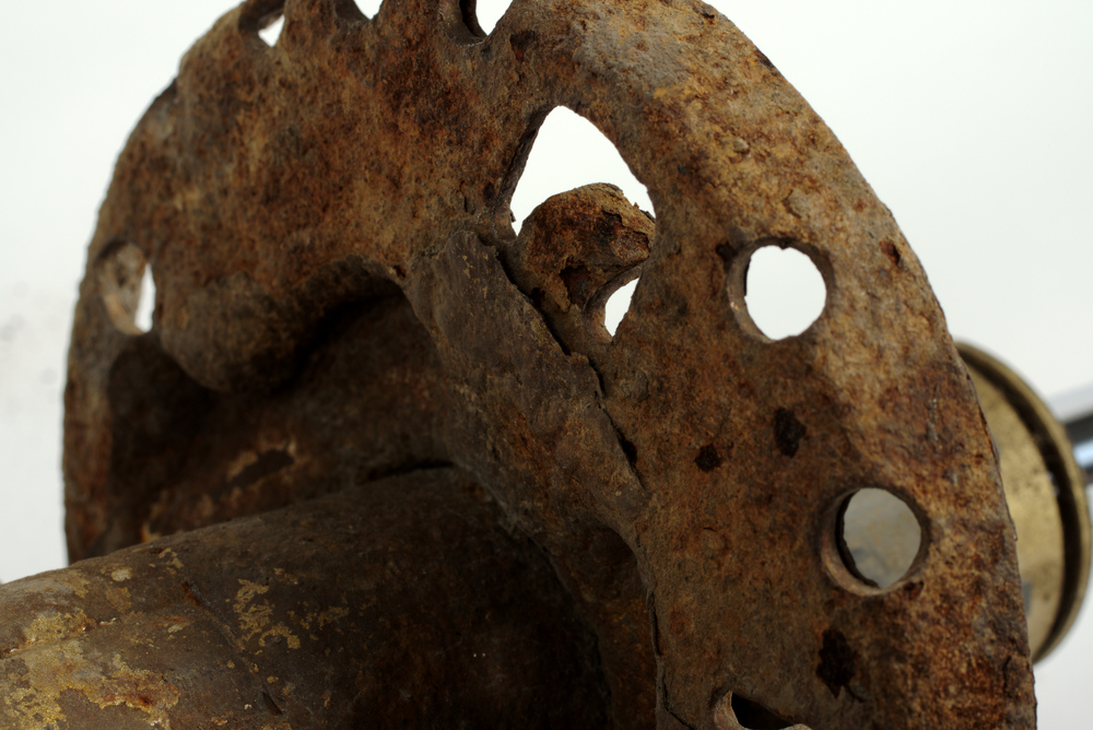

Update; nach 78tsd km und ca. 3.5 Jahren sehen meine Konis vorne regelrecht *schlecht* aus.
Goldfarbe ab, rost kommt überall auf dem Teller durch und ich werde die alsbald Geld erlaubt (noch vor diesem Winter) mit etwas von Bilstein wechseln.
Der Zustand hat sich rasant verschlechtert, das war beim letzten Radwechsel wirklich nicht so und jetzt? Unheimlich. Ich muss es eh polieren (endlich wetter dazu), dann werde ich unten auch noch kurz waschen um es alles wirklich inspizieren zu können.
- Bret
Korrekt. Nur erst nachdem die eingeschickt sind und der Ersatz von Koni NL genehmigt wird. Was mehreren Wochen dauert. Und da wir im Moment nur ein Auto haben, sind wir halt darauf angewiesen... ergo Ersatz.
- Bret

schon viel über den Rostbefall der FSD´s geschrieben worden, wie das endet muss ich Euch kurz berichten und zeigen.
Hab meine FSD 2009 mit der damaligen Sammelbestellung gekauft und Anfang 2010 zusammen mit Weitec 30/30 verbaut.
Über Fahrverhalten etc. brauchen wir nicht zu streiten, top.
Meine "Goldenen" rosteten auch schon an dem ersten Winter an und sahen bei den letzen Besichtigungen gar nicht mehr gut aus. :eek:
Aber die grünen Federn sind da auch nicht besser:(
Letzte Woche plötzlich Ölverlust am FSD-Dämpfer hinten links verbunden mit gekläpper und komplettem Dämfungsverlust.
Herr Hommrich von Koni wollte mir das erst nicht glauben, als ich ihm sagte, dass der FSD wohl oben abgerostet ist, bevor ich die Radhausverkleidung demontierte.
Brachte in dazu mir erst mal einen Satz neuer FSD für hinten zuzusenden, was prima funktionierte.
Die Teile hat meine Werkstatt am Montag getauscht, die alten gehen morgen retour . Kosten auch wieder 120.-€.
Die Dämpfer waren jetzt gut 4 Jahre und 70.000 km drin.
Die beiden vorderen Dämpfer sehen vom Rost her auch bedenklich aus. Bin gespannt wie lange die noch halten.
Die Lebenslange Garantie von KONI bekommt Ihr nur für die bis ca. mitte 2010 gekauften Teile ! Nach der Übernahme durch ITT von Koni, wurde diese erweiterte Garantie nicht mehr gewährt !
Offenbar sind die neueren Produktions-Chargen aber besser in Sachen Korrosionsschutz, hoffen wir mal .

Ein paar Bilder von mein FSDs nach Ausbau. 6,5 Jahre und ca. 90000 km.
- Bret
sooo viel salz nutzen wir nun mal nicht.... genug, halt.
Etwas Schotter wurde auch gefahren. So viel aber auch nicht. Ich bin ziemlich enttäuscht und die gehen zurück nach Koni als Warranty claim.
- Bret
Edit: Until a couple of years ago they looked fine. Then - bam - it's suddenly rust city. And it got worse very quickly. They will be back in Holland soon for Koni's opinion.

Da werden in meinem wohl nicht so schnell KONI FSD verbaut werden. Wollte beim demnächst anstehenden Dämpferwechsel eigentlich auf KONI FSD wechseln aber wenn ich die ganzen Bilder der zusammengegammelten FSD sehe wird das bei mir nicht verbaut.
Soll ja auch wieder 10 Jahre halten und daran glaub ich bei den rostigen Dingern im Leben nicht.
Eine Erklärung von KONI wäre hier dringend nötig zusammen mit einem Hinweis an welcher Chargennummer man Qualitativ schlechte und eventuell qualitätiv verbesserte Dämpfer erkennen kann.
Auch würde mich interessieren was Sie den konkret Verbessert haben wollen. Andere Stahllegierung? oder anderes Lackierverfahren? Oder gar beides?
Ansonsten kommt KONI bei mir auf die rote Liste.
Gruß GurkenAli
Angesichts der Bilder von den Koni Dämpfer steht eigentlich außer Frage, ob man sich Koni oder Bilstein B6/B8 kaufen sollte.
Beide Dämpfer verfolgen des selbe Prinzip, haben eine straffe Low-Speed-Dämpfung für sattes Fahrverhalten und eine angenehme High-Speed-Dämpfung für genug Komfort.
Nur die Bilstein rosten nicht dermaßen, sind sogar nach Jahren noch erstaunlich wenig rostig.

heute kommen an unserer kugel auch die FSD raus. beim letzten TÜV waren sie optisch noch völlig ok.
aber aktuell sehen zumindest vorne die gehäuse und federteller schrecklich aus. bilder kommen dann morgen.
auch die KAW 50/30 fliegen raus, weil vorne links ein 5cm-stück abgebrochen ist.
eingebaut wird nun ein STX. schaun mer mal, in knapp 3 stunden geht´s los......
Die Dämpfer sehen ja genauso schrecklich aus wie meine Koni gelb, die ich zuletzt ausgebaut haben:(
Alter ähnlich....
Lässt viel Raum für Spekulationen über Koni im Jahr 2010..... sage ich jetzt mal....
vor 24 Minuten schrieb vfralex1977:
Wie lange waren sie drin?
Meine sehen nach nicht ganz 5 Jahren auch schon ziemlich übel aus.
