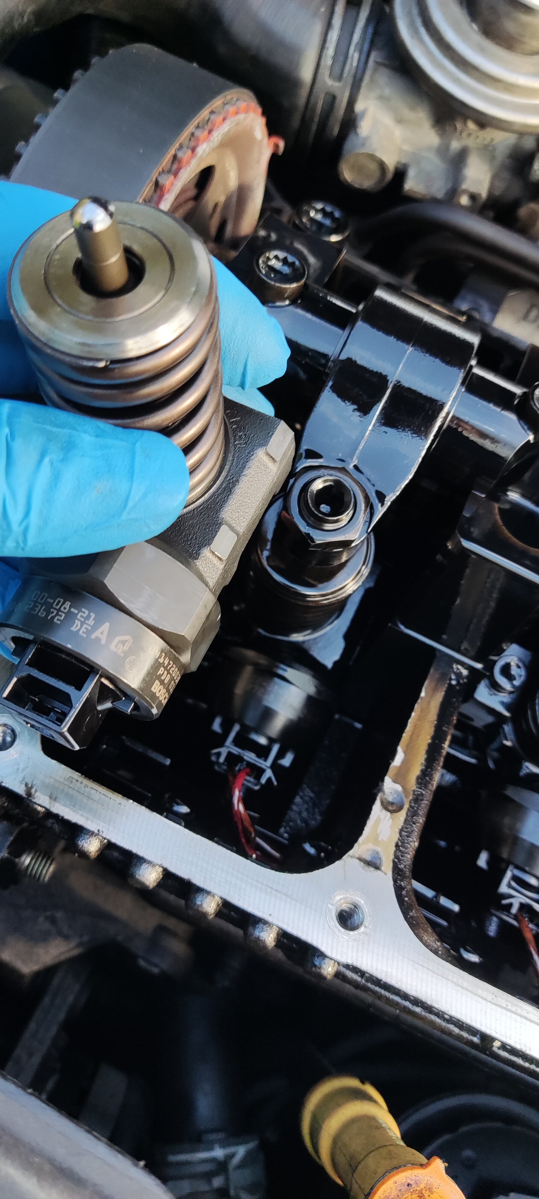

Hallo zusammen, ich habe mir nach dem A2 3l vor einem Jahr mittlerweile noch einen 3l Lupo geholt den ich (meiner Meinung nach) günstig bekommen habe. Beide haben den gleichen Motor (ANY), der A2 hat ca 150tkm, der Lupo schon 325tkm. Jetzt die Unterschiede: Der Lupo schaltet merklich ruckeliger, der Motor zieht aber ordentlich durch. Allerdings qualmt das Ding sehr stark. Luftfilter ist neu, Ansaugwege frei, keine Einträge bei Motorfehlerspeicher (außer sporadische Kommunikationsfehler). Dreht man im Stand von Leerlauf auf ca 3-4t/Umin hat man eine völlig schwarze Fläche auf den Boden gelegt... Oh ha. Beim Kauf hatte er einige Ersatzteile (u.a. drei PD Elemente) im Kofferraum mitgegeben. Diese sehen gebraucht aus aber sauber. Ich denke nicht dass es sich um überholte Teile handelt. Meine Vermutung geht in zwei Richtungen: einer der Vorbesitzer hat das Rußen auf die Düsen geschoben hat und sich in Kleinanzeigen gebrauchte gekauft. Diese konnte oder wollte er nicht verbauen. Oder es wurden bereits neue verbaut. Ich habe vorhin den Zyldeckel abgehoben und die Nummern verglichen. Die verbauten haben die Nummer (Endung) 073 T und die beigefügten 073 P. Optisch unterscheiden sich beide Düsen ebenfalls (die mit Kennbuchstaben T haben eine sichtbar schlankere Verschraubung (Überwurfmutter) der seitlichen Spüle. Ich versuche hier ein Bild im Vergleich einzustellen.... Ich weiß leider nichts über die Vorgeschichte des Lupo, ob da ein anderer Motor oder Teile reingekommen sind. Fakt ist, mit diesem Rußen wird er nie durch die AU kommen. (Ich habe ja auch den direkten Vergleich zum A2) So, viel Text, jetzt meine Frage: Was würdet ihr vorschlagen. Kann ich per VCDS (ich habe einen Klon der ausreichend funktioniert) bestimmte Meßwertblöcke prüfen welche die Ursache für das qualmen identifizieren? Ich würde tatsächlich auch versuchen die Düsen probeweise zu tauschen. Da diese nicht in Diesel gelagert wurden ist der Ausgang fraglich. Ich möchte das Ding schon gerne wieder auf die Straße bringen, dazu muss er aber den TÜV bestehen. Übrigens hoffe ich dass dieses Lupo Thema hier nicht völlig falsch ist. Viele Grüße aus Köln
