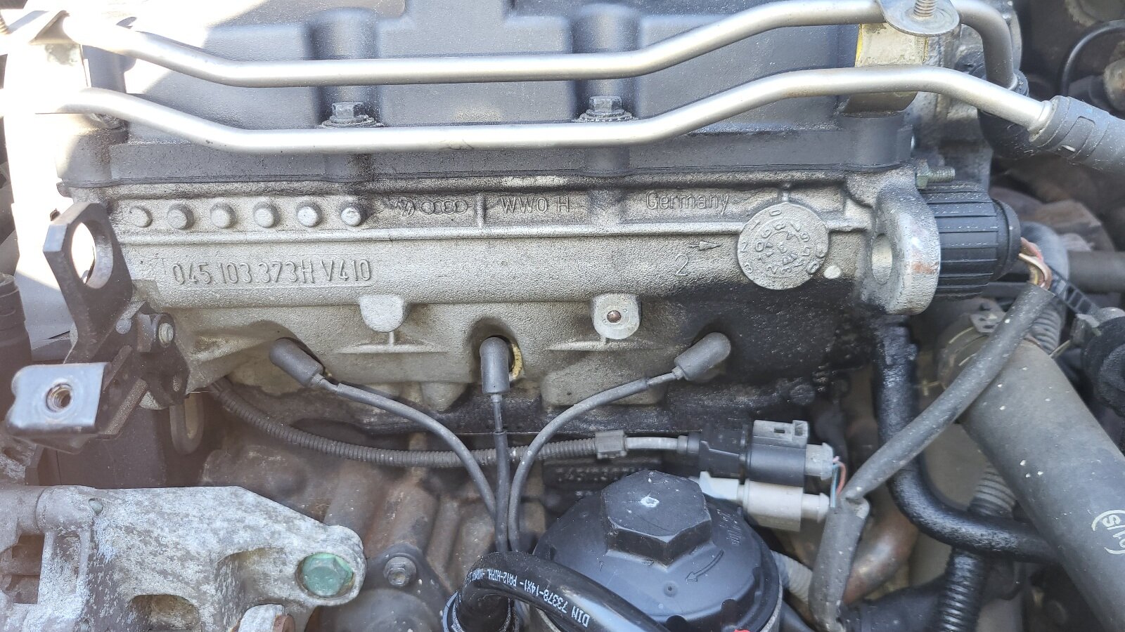

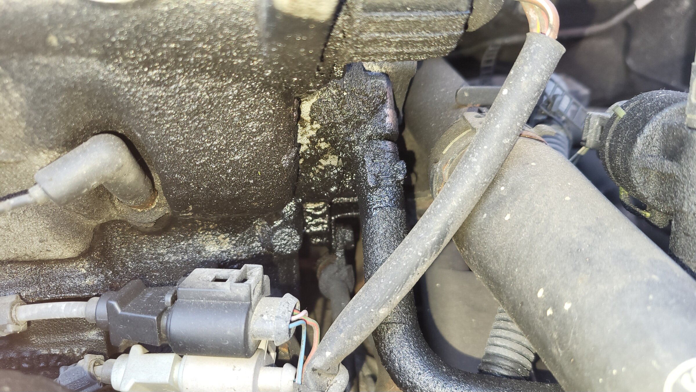

Es gibt Neuigkeiten! Also erstmal 3 Sachen: 1. Ich hatte tatsächlich deutlich zu wenig Servoöl im Ausgleichsbehälter. Ich hab jetzt etwas nachgefüllt und nach ein bischen fahren macht diese nun keine Probleme mehr (stand jetzt, hoffentlich ändert sich das nicht wieder). 2. Ich habe festgestellt, dass das Licht erst flackert, wenn der Motor auf Betriebstemperatur ist. Ich habe jetzt auch den Massekabelschuh an der Lichtmaschiene und die beiden am Anlasser mit Drahtbürste und Kontaktspray gereinigt, das hat allerdings auch nicht gegen das flackernde Licht geholfen. Das mit den Überbrückungskabeln muss ich die Tage wirklich mal machen. 3. Im Anhang seht ihr, was jetzt noch dazugekommen ist. Wenn ich dass richtig sehe könnte dass die Tandempumpe sein oder? Ich hoffe meine Erkenntnisse können irgendwie bei der Fehlersuche weiterhelfen und vielen Dank schonmal für eure Hilfe 🫶
