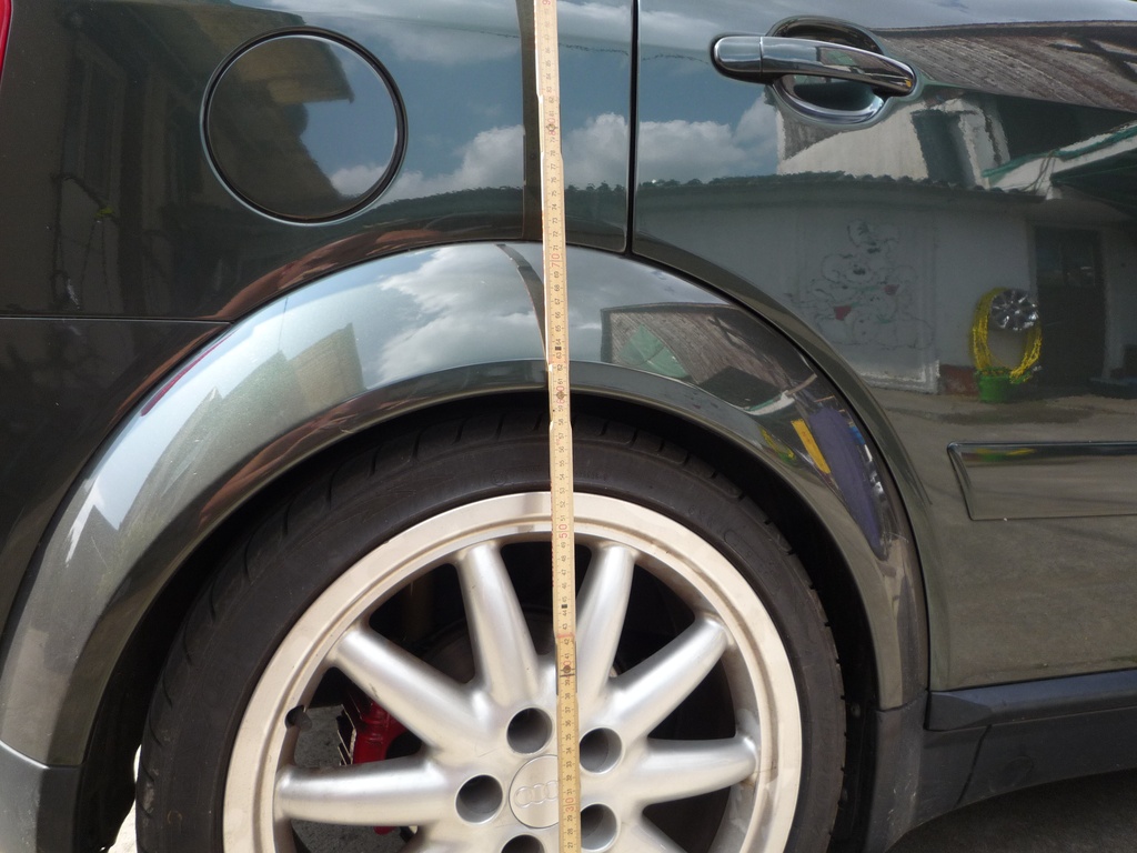

Unser FSi hat seit dieser Woche auch FSD drin.
Vorher war ein MJ03 Seriendämpfer vom Normalfahrwerk mit ABT verbaut, jetzt ABT mit den FSD. Kein Kackelch erkennbar, der Keil ist immernoch vorhanden, das Fahrzeug hat sich hinten und vorne gleichmäßig um ~6-7mm angehoben.
Aus Zeitgründen haben wir zuerst nur hinten die FSDs eingebaut, ein paar Tage später dann auch die Frontdämpfer.
Die FSD waren gebraucht und hatten schon 8000km runter, darum haben wir nach dem Einbau jeweils nur eine 5km Probefahrt durchgeführt und konnten sicher sein, dass sich das Fahrwerk bis dahin schon gesetzt hat.
Wir haben vorne und hinten Vergleichsmessungen durchgeführt. Dazu haben wir den Abstand vom Boden zum obersten Punkt der Kotflügel gemessen.
Hinten:
Vorher; ABT und Seriendämpfern: 59,7cm
Nachher; ABT und Koni FSD: 60,3cm
Vorne:
Vorher; ABT und Seriendämpfern: 61,2cm
Nachher; ABT und Koni FSD: 61,9cm
Anmerkung: Da das Fahrzeug ab Werk ein Normalfahrwerk drin hatte, sind auf der Hinterachse die dickeren Unterlagen verbaut, die oben auf die Feder der Hinterachse kommen. Die Unterlagen der Fahrzeuge mit S-Line Fahrwerk sind etwas dünner als die der Normalfahrwerke.
Bild1: Hinten, Seriendämpfer, ABT-Federn
Bild2: Hinten, KoniFSD, ABT-Federn
Bild3: Vorne, Seriendämpfer, ABT-Federn
Bild4: Vorne, KoniFSD, ABT-Federn
Bild5: Fahrzeug mit KoniFSD und ABT-Federn auf beiden Achsen.
