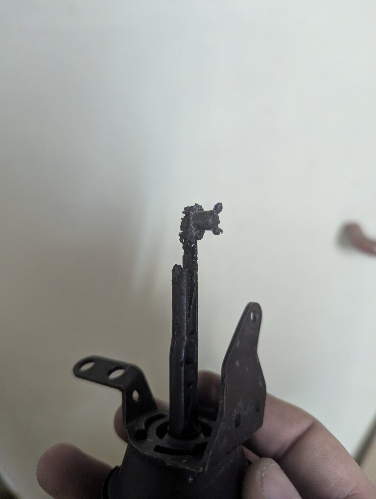

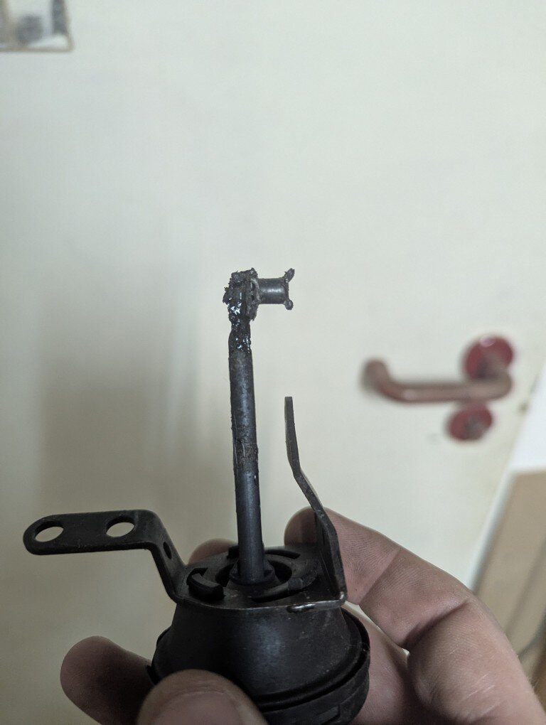

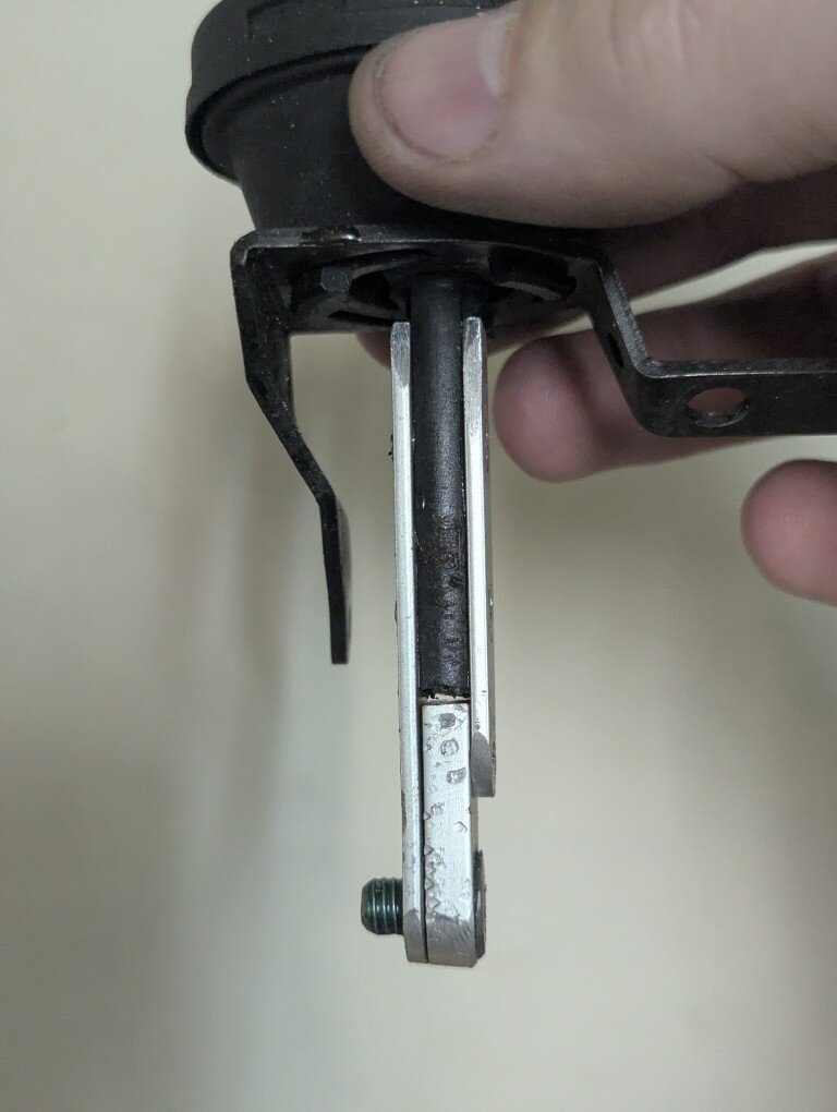

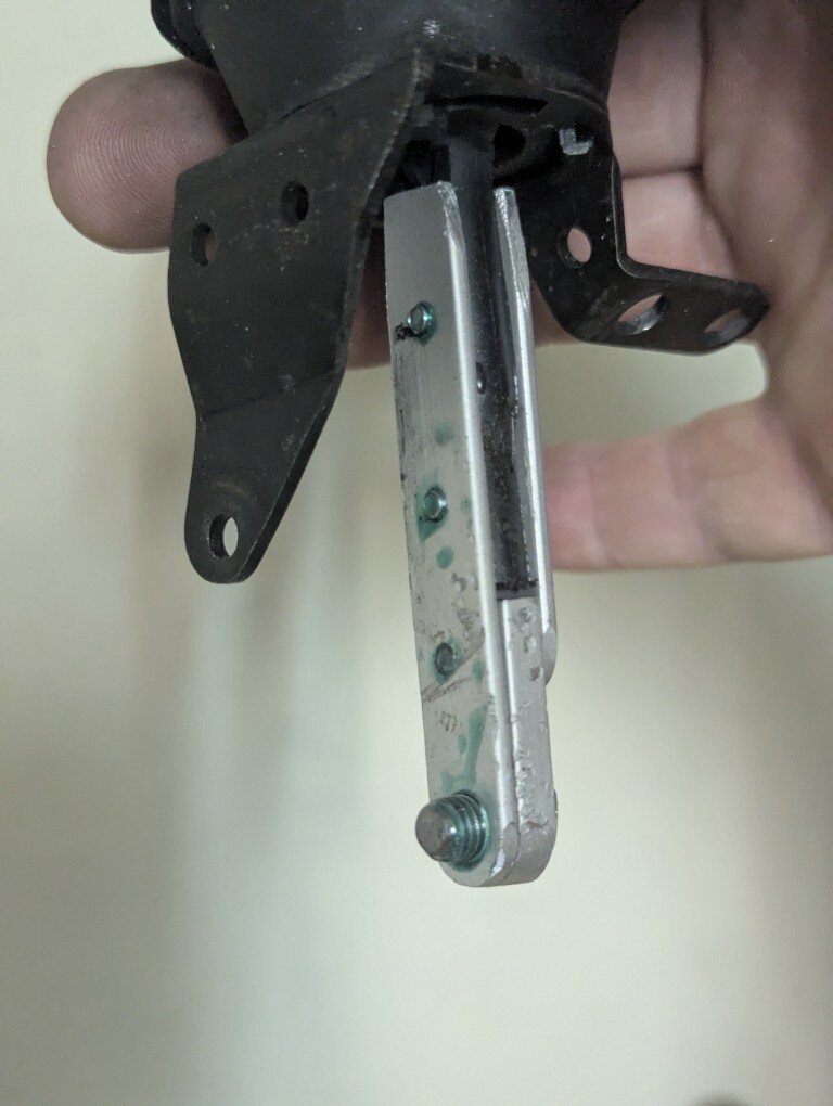

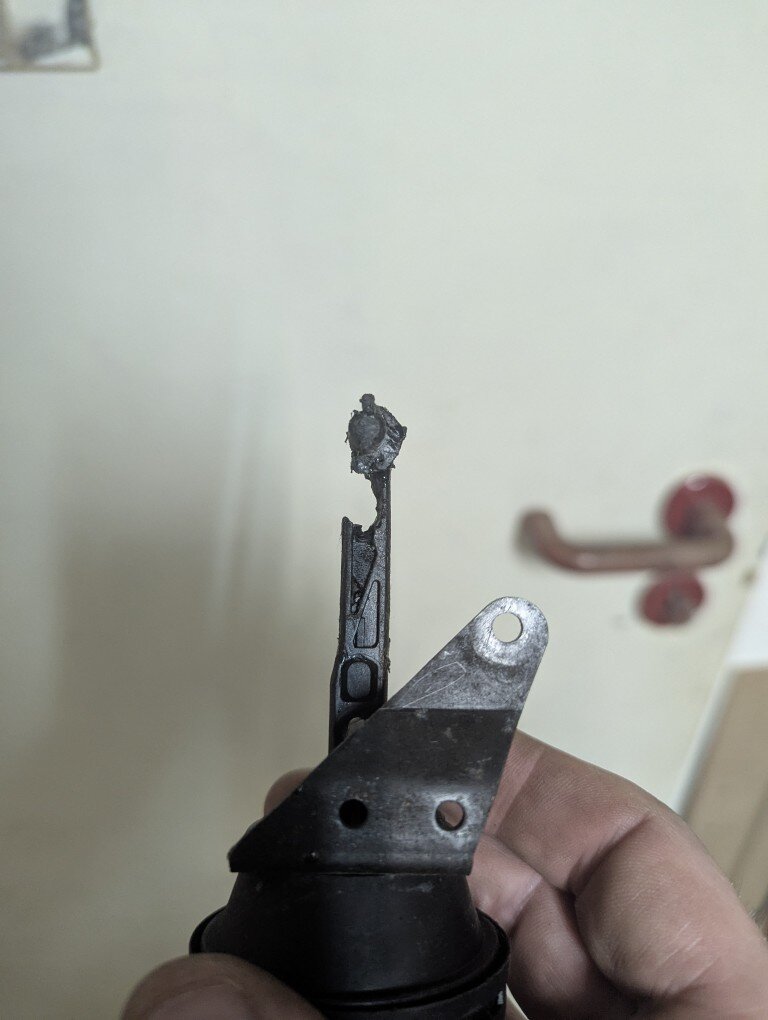

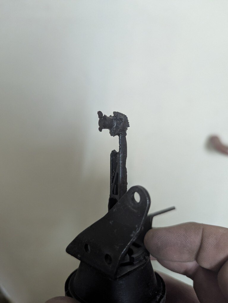

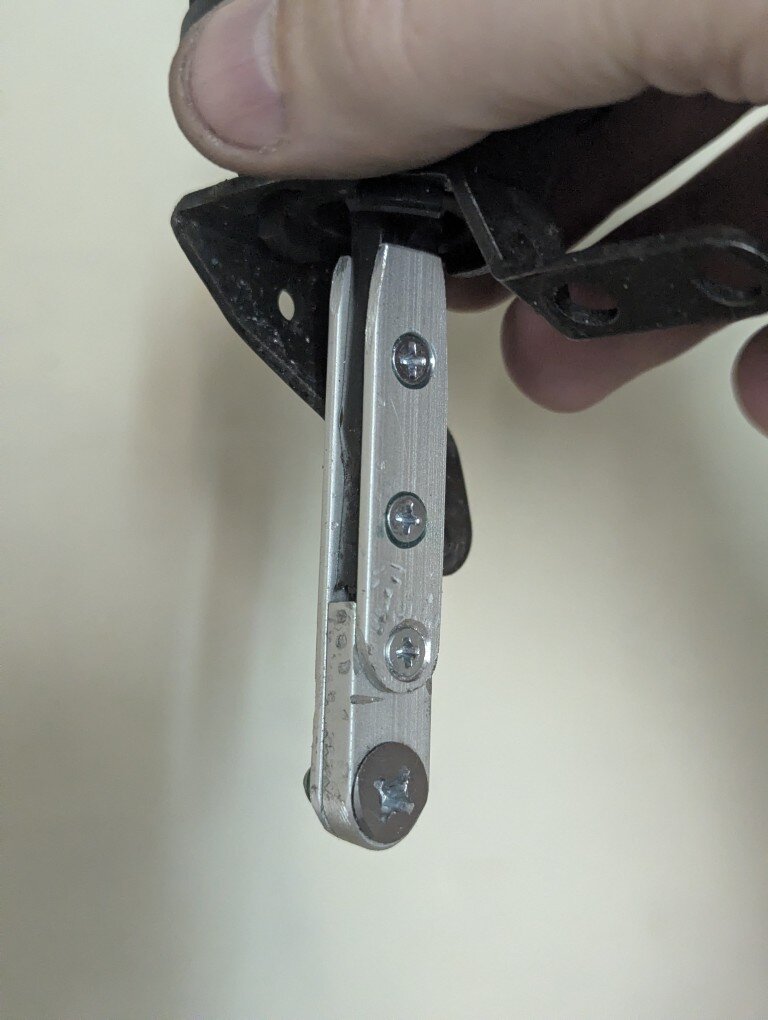

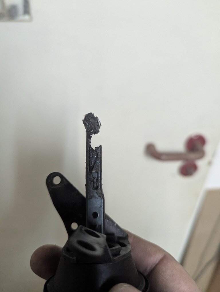

Fehler gefunden: das reparierte Teilstück des Gestänges ist nun nach 4 Jahren weiter aufgebröselt und wurde nur noch durch die m2 Schraube gehalten, die ich damals längs in 2k Kleber eingebettet hatte. Das erklärt auch, warum das Poti auch noch Werte ausgegeben hat und auch eine Wackelei am Gestänge nicht auffällig war. Ich habe es nun dennoch geschafft, das ganze zu reparieren, ohne Zahnriemen oder Ansaugbrücke zu demontieren. Lediglich die Kraftstoffleitung muss gelöst werden, und die Hebeöse für den Motorkran muss weg. Ich habe das Gestänge also an der früheren Bruchstelle sehr weit unten wieder gekappt und die Unterdruckdose rausgeholt. Das sind zwei Innensechskantschrauben oben und eine etwas kleinere seitlich, die auch das Potentiometer fixiert. Dort kommt man mit einem normalen Inbusschlüssel gut dran. Das abgebrochene Stück des Gestänges hängt dann noch am Poti und muss so gedreht werden (ca. 90° zur eigentlichen Ausrichtung des Gestängs), dass der Bajonettverschluss die Rastnasen freigibt. Notfalls muss hier auch leicht gehebelt werden, um das Reststück heraus zu bekommen, die Rastnasen verbiegen sich dann, ist aber auch nicht schlimm . Nur den Poti nicht brechen! Wenn dann alles draußen ist, kann man das Gestänge modifizieren. Idealer Weise klebt man das Kunststoffgestänge nochmal mit Sekundenkleber zusammen, um die Längenmaße abnehmen zu können. Ich habe mich durch eine ähnliche Lösung hier im Forum inspirieren lassen und kleine Alu Laschen zugesagt. Diese jeweils seitlich befestigt und mit M3 Schrauben eine Klebung erzeugt. Unten habe ich das gebrochene Teilstück durch ein gleich dickes Aluprofil ersetzt und hier eine M6 Schraube durchgejagt, die am anderen Ende ca 3mm hervorsteht. Alles mit loctite gesichert. Achtung: im unteren Bereich wird es in eingebauten Zustand sehr knapp, daher habe ich eine Seitenlasche gekürzt und auch die Schraube etwas abgeschliffen. Da die M6 Schraube im Kunststoff schabt, habe ich noch einen Schrumpfschlauch drüber gezogen, bin gespannt, wie lange das hält. Dann kommt der schwierige Part. Der Mitnehmer des Poti muss nun mit einem kleinen Hebel so angehoben werden, dass er die 100% Position hat. Mit etwas Nachdruck (vorsichtig!!!) kann dieser etwas verformt werden und die m6 Schraube des Gestänge seitlich eingehängt werden. Wichtig ist, dass die M6 Schraube nicht zu lang ist, da hier sonst kein Platz ist. Dadurch, das das ganze bereits so dick aufbaut, kann nachher nichts rausfallen, weil es seitlich sehr knapp geführt wird. Unterdruckdose wieder sauber platzieren und alles wieder verschrauben , wie es zuvor war. Für die Hebeöse des Motors hatte ich keinen Platz mehr, also habe ich diese entfernt. Das Anlernen mit vcds zeigt, das der Poti wieder korrekt 100% und 0% anfährt. Dieser Fehler wäre damit behoben.... Wenn da nicht ständig diese Verbrennungsaussetzer in einem bestimmten Modus(!?) im Leerlauf wären... Bilder folgen... Muss die noch verkleinern...
